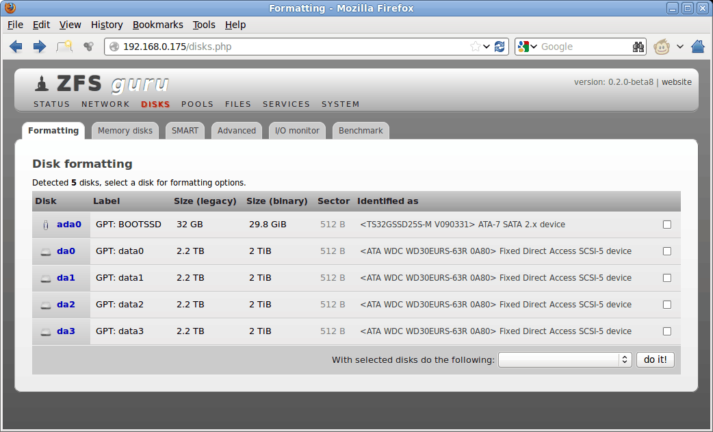

Nou, ik heb dus nog niets gedaan met die 4 3TB schijven (die zijn native 4k toch, anders kom je noot boven de 2 TiB ?)
In het disk overzicht staan ze als 2,2 TB / 2.0 TiB disks met 512B sectors aangeduidt.
Afbeeldingslocatie: http://tweakers.net/ext/f/4YA0i3eLZ3MpX8UfE3QiEOaR/medium.png
(klikbaar)
Ik heb wel het volgende gedaan, misschien dat dat iets uitmaakt: Ik heb eerst op een ander systeem getest met 4 andere disks (500 GB 2,5" seagate) die hebben natuurlijk wel 512B sectoren.
Vervolgens de SSD waarop de installatie gedaan is in een ander systeem gezet, en daar zonder die disken geboot, toen was die pool weg (duh) en heb ik export gedraaid om hem uit het overzicht te halen. Toen had ik alleen de rootpool nog en kon ik de 3TB disken aankoppelen. Ik heb hem toen nog wel down gehad om die 4 disks aan te sluiten, toen geboot.

Ik heb nu de advanced disk benchmark met 4k override gestart.
Bij het overzicht van de disks zie ik nu wel 4k sectorsize staan. Alleen de capaciteit is nog niet goed (ook als ik doorklik naar de partition info onder formatting)

Interessante discussies, daar ben ik dol op. :)
De vraag is uberhaupt of je zoiets als een bittorrent client op een fileserver moet zetten.
Dit is een punt wat veel mensen zich afvragen. Moet een NAS operating system zoals ZFSguru en vele anderen alleen NAS dingen doen, of mag er ook extra software op draaien zoals virtualizatie, P2P clients, netwerkspeelgoed zoals een wireless access point en NAT gateway en ga zo maar verder.
Mijn antwoord is dat dat jouw eigen keuze moet zijn. Wil je puur een NAS, dan kun je dat krijgen. Wil je meer dingen 'offloaden' naar je NAS zodat het een multi-functionele server wordt, kan dat ook. Het idee is dat één stuk software de wensen van velen kan vervullen door een modulaire opzet te hebben. Gebruiker X hoeft dan niet de meuk te draaien die gebruiker Y graag wilt, zodat gebruikt X alles netjes en kaal houdt. Gebruiker Y wilt echter wel virtualbox en transmission en XBMC en ga zo maar verder. Ik vind het verkeerd om gebruikers dat te verbieden, of anderzins te frustreren. Het is juist heel mooi als ieder een OS naar zijn eigen wensen kan tunen, zeker als dat zo gemakkelijk gaat als een paar muisklikken.
Jails zijn zeker mooi, maar correct uitgevoerd betekent dit ook dat de services geen toegang hebben tot je data. Dat is vaak niet erg praktisch omdat de services ook toegang nodig hebben tot de gebruikersdata die op de ZFS pools is opgeslagen. Niet altijd, maar wel vaak. Als je dit alsnog doet buiten de jail om, dan heb je ook de grootste bescherming van jails uitgeschakeld, namelijk dat een programma in een jail geen dingen buiten de jail kan veranderen. Zonder die bescherming, stelt een jail niet veel voor.
Maar in de startpost krijg ik de indruk dat ZFSGuru nog meer in ontwikkeling is en FREENAS meer Mature is.
Dat klopt denk ik als een bus. Zelf zie ik FreeNAS (NAS4Free) als ouderwets op sommige vlakken. Een disk configuratie die ergens in een array wordt bijgehouden, dat is gewoon vies. Het werkt niet zoals het hoort te werken. Het is snel in elkaar geflanst op dat soort fundamentele gebieden. ZFSguru heeft op disk gebied en andere architectuur wel goede beslissingen gemaakt die een grote toekomst mogelijk maakt.
Je kunt het misschien vergelijken met Phoenix/Firebird/Firefox wat ik al voor de 0.1 release gebruikte. Toen was het project nog maar net begonnen maar toch was er al veel aandacht voor en een algemene gedachte dat dit de next-gen browser zal gaan worden, ook al liep het qua features flink achter op de bestaande suites die wel werkten maar allerlei tekortkomingen hadden en bloated waren en moeilijk te onderhouden.
Wat je soms wilt is dat er een verse rewrite wordt gemaakt die fundamentele problemen oplost en zo een betere toekomst heeft, dan maar door blijven gaan met een log en bloated project wat als een veelkoppig monster allerlei haken en ogen heeft.
Kortom, een jong project met een grote potentie trekt mij meer aan dan een gevestigd project waar alles zijn gang gaat maar de fundamentele tekortkomingen zullen blijven. Het is niet makkelijk voor FreeNAS om zomaar op een Root-on-ZFS architectuur over te gaan, of om zomaar wat nieuwe services te presenteren die met een muisklik geïnstalleerd kunnen worden. Dat komt allemaal neer op architectuur; de fundering moet goed zijn.
Veel van de kritiek op ZFSguru is dat het nog niet af is. Dat klopt. De dingen die wel af zijn, zitten echter best wel goed in elkaar. Door de manier van ontwikkelen gaat het wel langzamer, maar ik ben zelf meer enthousiast dan ooit over de toekomst.
Kijk over een paar weken nog maar eens naar ZFSguru, dan zou Jason zijn grote plan gelanceerd moeten hebben. En de nieuwe beta9 release waar Samba sharing gewoon goed wordt geregeld. Geen half werk. Dat is een heel andere mentaliteit dan die ik bij andere projecten zie.
Sommige mensen had ik dit al via DM gemeld, maar publiek kan inmiddels ook wel denk ik. De algemene koers die ZFSguru vaart is als volgt:
0.2 beta9 - samba
De Samba release focust op goede Samba ondersteuning. Met makkelijke drag en drop permissie afhandeling wat iedereen kan begrijpen. Moeilijke dingen worden zo kinderspel. Een keer goed ontwikkelen kost veel moeite, maar dan heb je ook iets wat goed werkt.
0.2 RC1 - migration manager
Wat FireDrunk terecht opmerkt is dat ZFSguru zijn configuratie niet kan meenemen als je een nieuwe installatie doet. Dat moet anders; alle configuratie moet apart van het OS opgeslagen worden en als een soort 'restore point' moet je terug kunnen naar een bepaalde configuratie. Dat kan met de migration manager. Simpelweg een bestandje met daarin alle instellingen. Doe op een ander systeem een verse installatie, upload dat bestandje via de browser en het draait als je oude server met alle instellingen en tuning als toen. Dat is ook makkelijk aan te vinken bij het upgraden naar een nieuwe systeemversie. Deze feature is al maanden in ontwikkeling, maar Jason was ontevreden en heeft het naar voren geschoven. Na de Samba-release is dit de enige feature die nog mist voor een 0.2 release.

Ik heb zonet ZFSGuru geinstalleerd in een VM (onder ESXi). Ik kom van Linux af en ken FreeBSD nog niet zo goed ;)
Ik probeer nu NFS aan de praat te krijgen. Ik heb vanuit de webiface een filesystem (mijn ZFS pool) geshared onder de naam "data".
/etc/exports is echter leeg. Wel heb ik een /etc/zfs/exports gevonden. (hoe zit dit?)
showmount -e geeft een lege output. Vanuit Windows lukt het me maar niet om de NFS share te mouten. SMB werkt prima trouwens.
Gewoon een heel grote verzameling snoertjes
Je hebt in het gele veld 'data' ingevuld? Dan is je NFS share niet geldig. Laat dit veld leeg of vul geldige ZFS set sharenfs="XXX" gegevens. Meer mensen maken deze fout en het wordt aangepast. Bij Samba werkt het namelijk wel zo, dus is verwarrend.

Aha, thanks, dat was het hem!
Inderdaad een beetje verwarrend omdat hetzelfde veld bij Samba de share-naam betekent.

@Xudonax: probeer eens via ZFSguru livecd een GPT partitie aan te maken op een schijf. Dit kun je doen door de welcome wizard te skippen en naar de Disks pagina te gaan. Daar klikken op je disk en helemaal onderaan kun je GPT formatteren met een gekozen naam.
Als je dat hebt gedaan, boot dan eens terug in je Linux omgeving. En kijk of die gekozen naam onder /dev/disk/... te zien valt. Hier ben ik zelf namelijk ook erg benieuwd naar, dus als je de moeite wilt nemen zou dat erg welkom zijn. Op deze manier zijn je disks ook gelijk cross-platform geschikt.
Als het de eerste keer niet werkt, zou je nog kunnen proberen de partitie type te veranderen van freebsd-zfs (standaard) naar linux type. Maar mogelijk dat dit niet nodig is. Voor Solaris platform moet je de partitietype veranderen naar 'solaris'. Dit kan allemaal via de ZFSguru livecd op de Disks pagina.

@CiPHER: ZFS on Linux maakt gebruik van het FreeBSD ZFS partitietype, dus dat moet wel los lopen. Ik ga even kijken naar ZFSGuru. Zolang het van m'n Linux partitie op de SSD afblijft vind ik het best :P Ik neem aan dat ik ZFSguru direct vanaf een USB stick kan booten ipv dat ik een USB cd speler nodig heb?
Ik laat zo wel even weten wat het geworden is :)
Gebruik een tijdelijk systeem (zoals je hoofdsysteem desnoods) om de LiveCD te booten en stop daar een USB stick in. Installeer dan op de USB stick. Voor de zekerheid alle interne schijven afkoppelen om gebruikersfouten te voorkomen, maar als je vertrouwen in jezelf hebt dat je niet de verkeerde disk formatteert, dan kun je die ook gewoon aangesloten laten.
Je mag me ook DMen mocht het nog niet lukken, dan leg ik het je iets uitgebreider uit.

CiPHER: Ik heb maar even een VM gepakt, lege CD's zijn heel erg schaars hier namelijk :) Het is een beetje lastig om te installeren als je de wizard overslaat, maar verder redelijk logisch. De USB stick word op dit moment geschreven.
Onder VirtualBox heb je wat specifieke configuratie nodig, maar het belangrijkste lijkt te zijn dat er minstens 1GB aan RAM beschikbaar is.
Voor de grootste ZFSguru bootcd zou ik zelfs 2GB aanraden.
