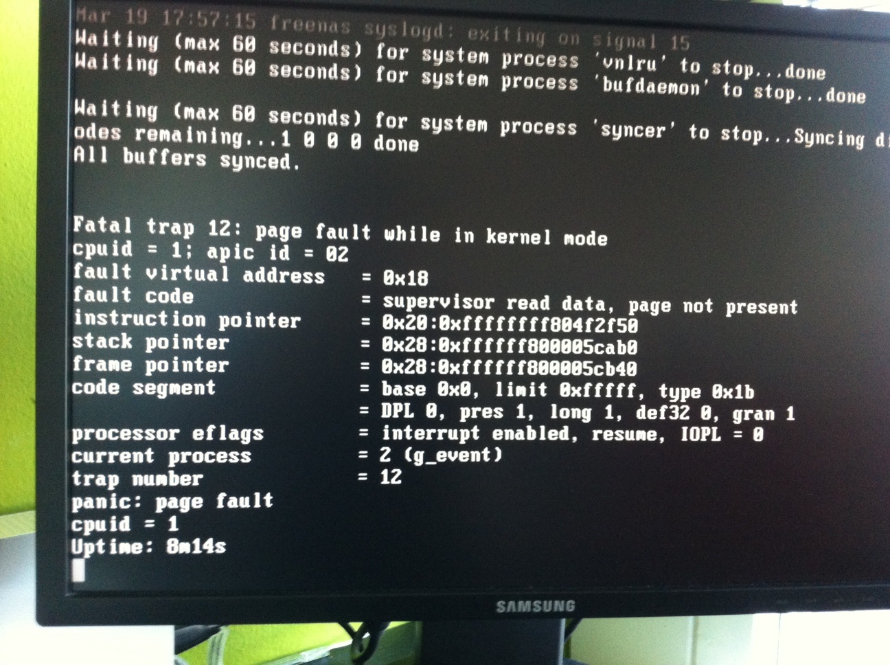

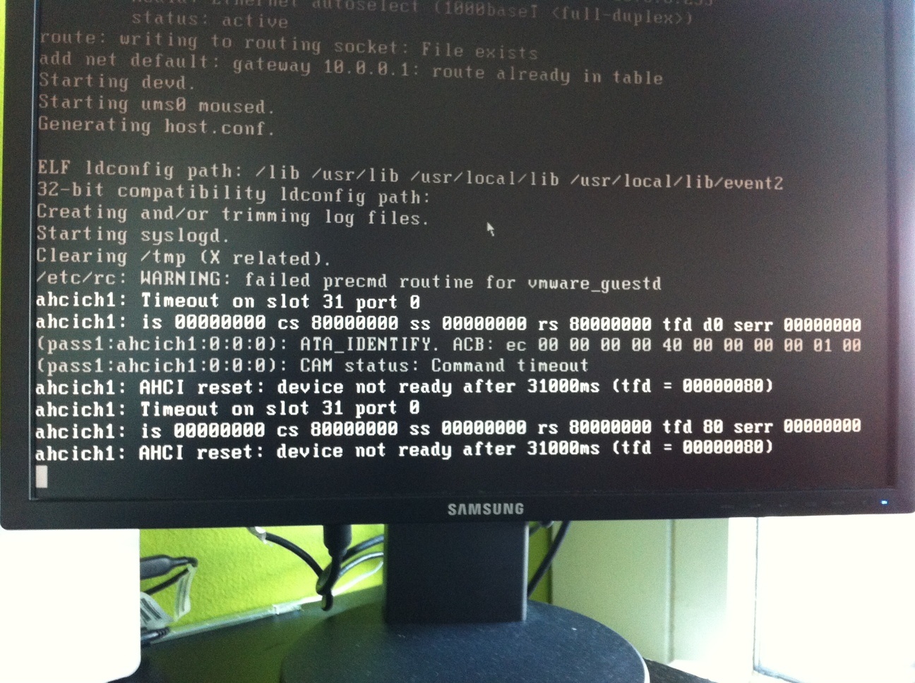

Ik ben toch bang dat er meer aan de hand is..
Bij het opstarten komt dit in beeld;
opstarten
(klikbaar voor groter)
Wat op zich logisch is als er een schijf stuk is, ad1 is ook de schijf die in de webgui van FreeNAS nu als 'unknown' staat.
Tijdens het afsluiten..
afsluiten
Dat lijkt te duiden op een geheugenprobleem? De NAS blijft overigens hangen op deze melding en sluit niet verder af. Ben nu bezig de kabels van alle schijven te vervangen. /dev/ad0 (de problematische schijf) zat zo te zien goed aangesloten op poort 0 van het moederbord, dus nu met andere kabels weer op die poort aangesloten.
Nog steeds errors op die schijf. Als ik de schijf loskoppel geen errors, als ik een andere schijf aan AHCI0 hang, ook geen problemen. Kan ik hieruit concluderen dat ik inderdaad een dode schijf heb?
Overigens is met het verwijderen van de kapotte schijf ook de page error bij het afsluiten weg.
[ Voor 31% gewijzigd door Pixeltje op 19-03-2012 18:49 ]
Kabels veranderen van schijven met UDMA CRC Error Count = 0 is onzinnig; check je SMART output! Meten is weten.

Ik snap niet wat je bedoeld;
De schijf die stuk is kan niet meer uitgelezen worden (ik krijg een error als ik smartctl -a /dev/ada0 doe: kan de schijf niet vinden/openen), dus kan er ook geen smart data meer van krijgen.
Daarnaast zijn de problemen over als ik de stukke schijf niet aansluit op het systeem. Begrijp ik je nu verkeerd, of heb ik het niet goed uitgelegd eerder?
Memtest kan via USB cdrom speler, ik zal 'm zo aanzetten en dan morgen rapporteren wat er op t scherm staat.
