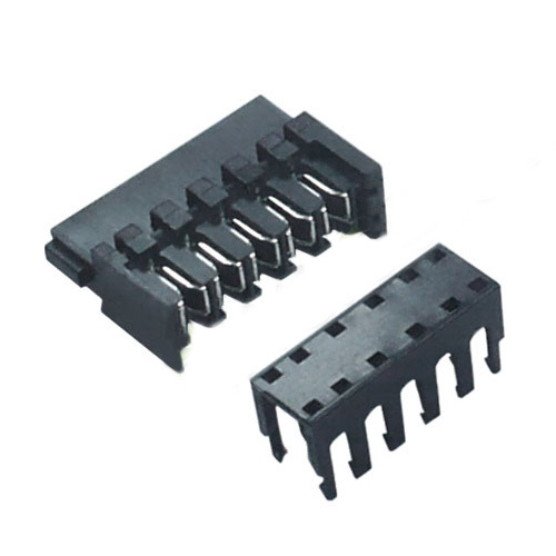

  • Dadona
  • Laatst online: 14-10 11:17
Je zou ook voor deze splitters kunnen gaan: pricewatch: Silverstone SST-CP06 4x SATA Je krijgt er dan drie keer SATA bij. De kabels zijn wel behoorlijk stug, maar na wat buigen zijn ze flexibel genoeg om om te kunnen gaan met kleinere afstanden tussen de schijven.
Of anders moet je zelf een mooie kabel in elkaar zetten. Bijvoorbeeld door de kabels van een ATX voeding in te zetten. Daar knip je dan een aantal draden vanaf en je zet daar dan SATA power connectors op.
Afbeeldingslocatie: http://i.ebayimg.com/t/90-Degrees-Sata-Power-Connector-With-End-Cap-For-Cable-Modding-Shakmods-New-/00/s/NTAwWDUwMA==/z/PIwAAOxydlFSsZXq/$_12.JPG
Let er daarbij op dat je niet enkel 'end cap' connectors neemt. Je wil de kabel er ook doorheen laten gaan. ;) Nog meer Tweakers punten als je gewoon een andere kabel pakt en de SATA power connectoren daar vanaf haalt en die op een nieuwe kabel plaatst.

Dadona schreef op donderdag 20 maart 2014 @ 10:12:
Zo heb ik het idd gedaan, plugs van een defecte silverstone splitter gehaald en van een voeding en zo beginnen modden.
Idee had ik origineel van deze kerel: YouTube: Black Dwarf Videos
