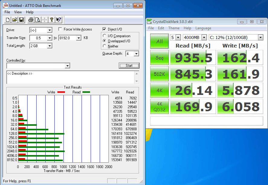

Afbeeldingslocatie: https://dl.dropboxusercontent.com/u/2172654/Screenshot%20from%202014-02-14%2008%3A46%3A03.png
CIFS stuur je gewoon via je LAN, tenzij je met 30man oid thuis gebruikt maakt van je shares >:)
[ Voor 12% gewijzigd door A1AD op 14-02-2014 08:50 ]

Afbeeldingslocatie: https://dl.dropboxusercontent.com/u/2172654/Screenshot%20from%202014-02-14%2009%3A48%3A54.png
FREAKJAM schreef op vrijdag 14 februari 2014 @ 09:22:
Cool, thanks voor je driver, eens kijken of ik hem aan de gang krijg.
Eum even iets rechtzetten, credits gaan naar pbucher van het freenas forum!
Extera schreef op vrijdag 14 februari 2014 @ 09:18:
A1AD: wat voor snelheden haal je hier mee?
De beperking lijk me ofwel je VM kernel port (ik kan nergens vinden hoe snel deze moet zijn, maar lijkt me minimaal 10Gbit?) Of je storage.
Gemeten op een win7 virtuele machine.
Afbeeldingslocatie: https://dl.dropboxusercontent.com/u/2172654/Screenshot%20from%202014-02-14%2010%3A09%3A28.png
Er draaien momenteel wel 5 vm's op de ISCSI storage. (3*4TB seagate's)
[ Voor 46% gewijzigd door A1AD op 14-02-2014 10:47 ]

Je schijven staan in Zraid1? De bechmark gedraaid vanaf een VMFS?
Door dit soort grafieken wil ik een nieuwe poging doen het werkend te krijgen...
Mijn Serverrack - iRacing Profiel
  • A1AD
  • Registratie: Juli 2013
  • Laatst online: 11-09 23:20
Extera schreef op vrijdag 14 februari 2014 @ 11:16:
Dat is niet verkeerd!
In RaidZ1 en idd van een VMFS (ESX is de initiator)
- Deze advertentie is geblokkeerd door Pi-Hole -
Prima getallen inderdaad, maar op zich voorspelbaar, want we hebben het hier over best een dik systeem :)
Wat had je anders verwacht Extera?

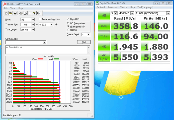

Edit: even benchmark van mn fibrechannel setup opgezocht... via een interne iSCSI koppeling zou ik dus sneller uit zijn.
Afbeeldingslocatie: http://tweakers.net/ext/f/nFaRD7nYDmDdmVyR9DLJTLFD/full.png
Dit was wel met een andere diskset (in theorie sneller; 3x2 disk mirror, 1TB spinpoint F1 disks).
Edit: Ik krijg het niet voor elkaar een iSCSI adapter aan te maken zonder fysieke adapter aan de vswitch :S
[ Voor 22% gewijzigd door Extera op 14-02-2014 17:11 ]

Omdat ik de vraag kreeg over mn atom c2550 en performance qua SMB hier even een postje. Voor de duidelijkheid, ik heb thuis geen windows machines, ik heb alleen mac's en linux bakken. SMB is niet getuned.
Afbeeldingslocatie: http://download.hacktheplanet.nl/atom/samba/samba1.png
[ Voor 11% gewijzigd door Midas.e op 15-02-2014 13:57 ]

Mn Avaton Atom doet het prima hier.
Aangezien geen windows machines zit alles hier via NFS
lezen:
Afbeeldingslocatie: http://download.hacktheplanet.nl/atom/NFS/nfs2.png
schrijven:
Afbeeldingslocatie: http://download.hacktheplanet.nl/atom/NFS/nfs3.png
En omdat ik net nog even check, alle tests sofar zijn van een degraded raid array gedaan, altijd lekker om een stekkertje los te trekken..

Ik heb zojuist een nieuwe benchmark gedaan met CrystalMark en ik haal de volgende waardes:
(X10SL7, 16GB ram, 6 disks, RAIDZ2, FreeNAS 9.2.1 met VMXNET3). Verder geen tweaks op dit moment ingesteld, ik heb wel autotune gebruikt in FreeNAS. Nog tweaks die jullie me kunnen aanraden voor mijn loader.conf? Zoals wellicht bekend, heb ik geen dedicated device voor mijn slog/l2arc.
dd if=/dev/zero of=/dev/null bs=1M count=128000
128000+0 records in
128000+0 records out
134217728000 bytes transferred in 4.099205 secs (32742379910 bytes/sec)
dd if=/dev/zero of=test.bin bs=1M count=50000
50000+0 records in
50000+0 records out
52428800000 bytes transferred in 12.667484 secs (4138848710 bytes/sec)
dd if=test.bin of=/dev/null bs=1M
50000+0 records in
50000+0 records out
52428800000 bytes transferred in 5.091876 secs (10296558614 bytes/sec
Afbeeldingslocatie: http://imageshack.com/a/img39/3535/eaoz.png
[ Voor 52% gewijzigd door FREAKJAM op 17-02-2014 17:30 ]

  • matty___
  • Laatst online: 19-03 20:24
FREAKJAM schreef op maandag 17 februari 2014 @ 10:43:
Is toch een nette score :D

Hieronder een plaatje om het wat duidelijker te maken. Nu zijn de hdd's standby echter wordt dit niet zo aangegeven. 8)7
Afbeeldingslocatie: http://imageshack.com/a/img31/8607/1r65.png
Die CDM score is van een VM met een VMFS op je SSD of via iSCSI op je NAS??
[ Voor 41% gewijzigd door A1AD op 17-02-2014 19:43 ]
  • FREAKJAM
  • Laatst online: 19:41
FREAKJAM
"MAXIMUM"
Het eerste. Ik heb een Windows 2012 VM op dezelfde SSD-datastore als waar FreeNAS draait. Vervolgens in de Windows 2012 VM een drivemapping gedaan naar een cifs-share gedefinieerd op mijn zfs-pool. (dat verklaart ook de snelle read speeds I guess).
[ Voor 11% gewijzigd door FREAKJAM op 17-02-2014 20:08 ]
