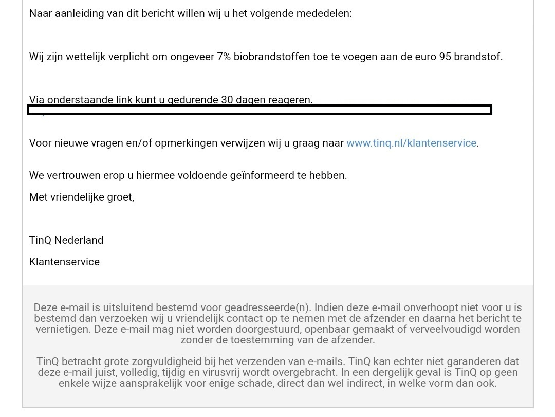

Komt door de manier waarop het in NL wordt ingevoerd, dit jaar is 5->7% gegaan en komende 2 jaar wordt het opgevoerd naar de 10% zoals Europa eist.
Afbeeldingslocatie: https://tweakers.net/ext/f/6n7agqXwquULGi27jnap0i9I/medium.jpg

Volgens BP mag niet wat TinQ zegt.
7% mag alleen bij diesel..
https://www.bp.com/nl_nl/...ffen/biobrandstoffen.html
Percentages biobrandstoffen
Benzine: Standaard benzine (Euro 95 en super) die geschikt is voor alle benzinemotoren mag tot 5% ethanol bevatten. Deze wordt ook wel E5 genoemd.
Diesel: Standaard diesel die geschikt is voor alle dieselmotoren mag tot 7% biodiesel bevatten. Deze wordt ook wel B7 genoemd

@GAIAjohan
Het heet straks dan ook geen Euro 95 meer, maar E10 (dus 10% ethanol).
Euro 98 wordt straks de E5 variant (volgens artikel RTL Z).
Daarbij, het plaatje met de reactie van Tinq (communicatie was in april overigens) is een reactie op mijn vraag geweest hoeveel % hun toevoegden aan hun brandstof. Volgens die reactie zouden ze dus al 7% MOETEN toevoegen aan Euro 95 (wat eigenlijk E7 maakt ipv 5). Het artikel op RTL Z zegt hetzelfde. Dus wat is nu waar?
Shady business :+

Als ik het artikel mag geloven zit er nu geen 5 maar 7% ethanol in en wordt dit langzaam verhoogd in 2019.
Zover ik heb het begrepen (en dat kan goed fout zijn!) is het nu 5%, wordt dit langzaam 7% en daarna wordt het doorgezet naar 10%.
