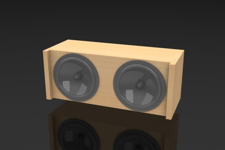

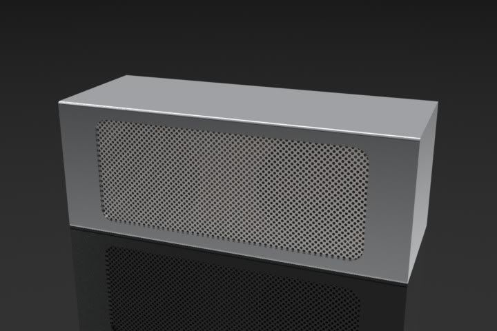

Ik wil binnenkort beginnen met een klein projectje met een mini kistradio'tje. Graag jullie mening + advies erover :)
Speakers die gebruiken zullen worden zijn waarschijnlijk:
http://www.europe-audio.nl/Product.asp?Product_ID=7971
Versterker:
http://shop.41hz.com/shop/item.asp?itemid=38
Met de 12.000uF cap
Systeem zal draaien vanaf LiFePO accu's, net weer wat veiliger en handiger in gebruik dan standaard Li-ion's. De boel wordt geladen en beschermd door een nog te ontwerpen printje.
Afmetingen zullen zo'n 100x100x250 worden. Drivers zijn 3"
Renders:
Met behuizing:
Afbeeldingslocatie: http://img.photobucket.com/albums/v702/wesleytjuh/metbehuizing.jpg
Zonder behuizing:
Afbeeldingslocatie: http://img.photobucket.com/albums/v702/wesleytjuh/zonderbehuizing.jpg
Ik ben benieuwd wat jullie ervan zeggen, ik heb vooral wat advies nodig betreft de klankast!
[ Voor 4% gewijzigd door wesleytjuh op 18-04-2011 22:23 ]

Misschien een idee om de gehele elektronica in een aparte compartiment te plaatsen? Bijv. +5 a 10cm links van de gehele kist? Dan kan je het speakercompartiment volledig luchtdicht maken en onderhoudsvrij dwz zonder klepjes of iets dergelijks :)

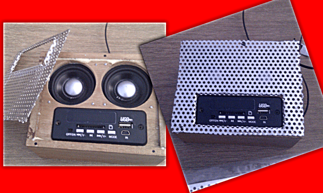

Erg gaaf Wesley :) Een stuk professioneler dan mijn eigen minikist-projectje:
minibox-2
Een 5V mp3 decoder (helaas zonder aux-ingang) en 2 kleine speakertjes kreeg ik ooit als sample. Wat restjes hardhout als case en geperforeerd alu als front. Achterkant wordt een strak plaatje alu, of hout, ligt een beetje aan de klank. Moet nog flinkt aan geschuurd en gelakt worden, maar het is ook maar iets wat ik er tussen door doe :)
Als stroombron: Batterijen, of dit gevalletje:
solar
Hier deed hij het met testen in ieder geval goed 3 uur op. (niet langer getest)
• Hoge efficiency bij het omzetten van zonne-energie (15%)
• Ingebouwde Li-ion accu 3,7V/1400 mAh
• Uitgangsspanning: 5V/DC
• Max. uitgangsstroom: 800 mAh
• Tijdsduur volledig opladen d.m.v. solar: 10-14 uur
• Tijdsduur volledig opladen d.m.v. 5V externe voeding: 3 uur
• Levensduur LED lamp: 90 uur
• Ingang (voor opladen): mini USB
• Uitgang: standaard USB
Wie weet in de toekomst een leuke WesLiFePo© batterij erin ;) Of een 3 tal D-cellen dus met een klein convertertje

Mooi man! Ga je tangbandjes gebruiken? Die hebben mooie 3" drivertjes! Zelfs een 3" subwoofer :) Hier allemaal: http://www.rumoh.nl/41-tangband

Bedankt! Dat is precies wat ik in gedachten had ja. Ik moet het nog wat verder uitwerken en dan zal het wel duidelijker worden ;). Ik wil de alumium zijkant gebruiken om de prinplaat te monteren en te koelen. De connectors worden ook verzonken in dit alu. Aan de andere kant komen de accu's tegen het alu gemonteerd, weer om te koelen, voor zover nodig. De kist zelf word luchtdicht, met gescheiden ruimtes.

Danku! Ziet er ook leuk uit, kan je zeggen dit klink met betreft de klank en volheid van het geluid? Ik bestel waarschijnlijk straks 10 prints(min aantal) van de oplader/balancer prints, dus wie weet wat ik ermee fabriceer :p. LiFePO is wel wat duur, maar het heeft eigenlijk alleen maar voordelen. Bijvoorbeeld, laden in 15 minuten, ipv 10 uur, 2000cycles levensduur en nog veel meer ;).
DM me even wat voor alu je nodig hebt, ik zou dit misschien wel met de volgende lading accusafes mee kunnen sturen.
A.Kebab schreef op dinsdag 19 april 2011 @ 00:02:
Ah kijk, ik was nog naar zoek naar meer geschikte speakers. Ik ben nu op mijn werk maar zal vanavond zeker eens kijken!

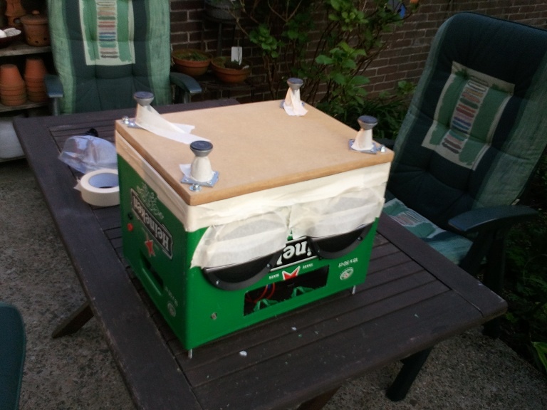

Gisteren weer eens begonnen aan mijn krat radio. Hij is alweer 2 jaar oud en hij krijgt eindelijk een likkie verf.
Afbeeldingslocatie: http://tweakers.net/ext/f/wqFCJ9k8pOQOMBwOw98ayb0u/full.jpg
Afbeeldingslocatie: http://tweakers.net/ext/f/BawOMy868jiLy69fHJ2kJ1b9/full.jpg

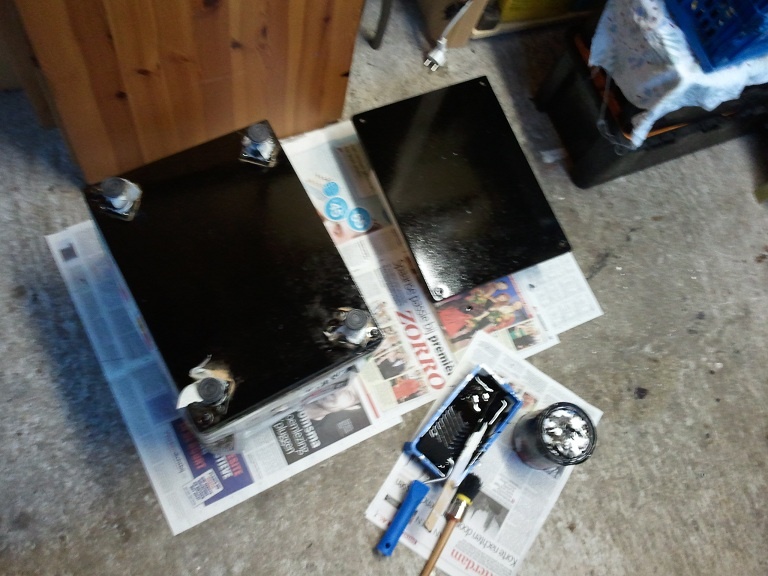

Vanmiddag waarschijnlijk voor de tweede keer verven. Dat MDF zuigt de verf op als de malle 8)7

Wel eens aan gedacht om je handvatten luchtdicht te maken?

Nee, maar zie er ook geen reden voor. Beetje lucht door het krat heen is niet erg ;) Vooral niet in de zomer waar t straks 25-35 graden is. En de speakers verplaatsen ook flink wat lucht.
ro3lie schreef op dinsdag 19 april 2011 @ 12:01:
Uit ervaring van vele is gebleken dat bij een luchtdichte kist je een betere bassweergave krijgt, tevens als je nog besluit de binnenkant te bekleden met stof of noppenschuim klinkt het geheel wat minder krat-erig ;) met nog een bijkomend feit dat hij een stuk beter is beschermd tegen vocht wanneer hij volledig afgesloten is.
Ok. Ja dan zal ik het eens overwegen, echter zit ik nog altijd met het punt van warmte. Waar laat ik die? Vooral in de zomer als het buiten al 25-35 is.

Bedankt nog voor je tip, ik hem heb net besteld!! Had hier nog een radio liggen (auto) maar ik neem aan dat deze heel wat zuiniger is. Ach en anders maakt dat nog niet uit dan maak ik hem gewoon op stroom. Wil er een klein klusradiootje van maken, vooral handig dat die SD en USB ondersteund voor dat geld!!
Heb er gelijk de LCD meter bij gedaan om het voltpercentage in de gaten te houden. Heb jij hem ook op een gelaccu aangesloten en zoja hoe lang gaat die mee? Voordeel van deze set is inderdaad dat die helemaal 'kant en klaar' is, en aangezien ik niet goed in solderen ben komt dat goed uit. En natuurlijk erg compleet voor het geld _/-\o_ . Alleen even zien hoe ik dat met de stroom ga fixen, maar dat zie ik wel als die binnen komt. Of weet iemand of je daar zo een oude laptop voeding op aan kan sluiten?

Heb net de stevigheid van m'n Bavaria kratje en m'n Creative Zen Stone getest: er is een basketbal van 20 meter hoog naar beneden recht op de mp3, die op de deksel lag, gevallen 8)7 Ik dus shit kapot, maar nee, hij bleef gewoon verder spelen! De afdruk van de bal stond gewoon in het hoesje van de mp3 :o Goede les voor de volgende keer: zet je bierkrat nooit achter een basket!
Ik ben trouwens weer aan een volgend projectje aan het werken, maar ik zoek nog een goedkoop versterkertje die op 8ohm hetzelfde (of beter natuurlijk) presteert als een TA2024. Een TA2020 voldoet wel aan deze eisen, maar alleen op een hoger voltage.
En als iemand nog leuke ontwerpjes heeft voor een kistradiootje, laat maar horen! Vind zoiets als dit wel vet, maar het is wel een beetje standaard:

Ik zal ook nog even foto's uploaden van mn nieuwe kratje die al een hele tijd af is maar hij is nog niet perfect (perfectionistisch 8)7 )
zo eindelijk vakantie nu kan ik mooi eens beginnen aan 2 bierkratjes die niet voor mij maar voor de verkoop
het word waarschijnlijk gewoon lekker standaard om de kosten niet al te hoog te maken
ik wil aan ong 105 euro materiaal kosten zitten
als ik foto's heb dan post ik ze z.s.m .
