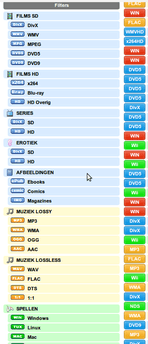

Heb weer een setje iconen, uit de webclient van openftd gehaald, hier te halen.
Ziet er zo uit:
Afbeeldingslocatie: http://tweakers.net/ext/f/8nFICK2CZLN47Ix3qHixrzDj/full.png

we1rdo heeft gefixed dat alle hoofdcategorieen altijd de juiste kleur krijgen! Stuk mooier en consistent:
Afbeeldingslocatie: http://tweakers.net/ext/f/mTgSl5r0CELliruM8KUGULTo/full.png
Zoek de verschillen:

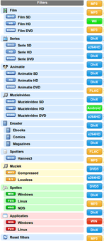

  • Mar2zz
  • Laatst online: 20-08-2025
freak1 schreef op zaterdag 12 maart 2011 @ 14:35:
hoe heb jij die categorieen zo gekregen?
Zijn gewoon verschillende arrays, gemaakt in ownsettings. Hier staat er meer over zelf filters maken.
Heb ook uitgevonden hoe een filter zonder naam getoond kan worden, in plaats van een naam daar &nbsp neerzetten. met de nieuwe we1rdo kleurtjes best duidelijk wat er dan in het filter zit. Zou wel mooi zijn als de breedte van die balk aanpasbaar wordt en nog ff wat icoontjes verzinnen voor de ebooks zodat die filternamen ook weg kunnen.
Afbeeldingslocatie: http://tweakers.net/ext/f/hfd9uz0nXodrLy1KwFgF4mZS/full.png

Er was ook iemand die graag subcategorieen van subcategorien wou. Ik heb het uitgevogeld :p
't is wel een beetje visuele trucage, maar werkt precies zoals je het verwacht. Je hebt een transparant plaatje nodig (hoogte 12px en breedte bv 32 pixels) en stelt je array op met een lege array, en daarna subcategorienaam array, en daaronder de onderdelen van die subcategorie met het transparante plaatje ervoor in een dummyarray.
    Array("Spellen", "images3/icons/controller.png", "cat2_d", "",
        Array(
            Array("Windows", "images3/icons/win_games.png", "cat2_a0", ""),
            Array("Linux", "images3/icons/tux_games.png", "cat2_a2", ""),
        Array("","images/icons/blanco.png","", ""),
        Array("Nintendo","images3/icons/controller.png","cat2_a10,cat2_a11", ""),
        Array("","images3/icons/blanco.png", "cat2_a10", ""),
            Array("NDS","images3/icons/nds.png", "cat2_a10", ""),
            Array("","images3/icons/blanco.png", "cat2_a11", ""),
        Array("Wii","images3/icons/wii.png", "cat2_a11", "")
Resultaat:
Afbeeldingslocatie: http://tweakers.net/ext/f/8RsqmGREBtIAzrEDwJXGBrrA/full.png

Mar2zz schreef op zaterdag 12 maart 2011 @ 16:09:
        Array(
Resultaat:
Pull naar master! _O_ Voor nog een tweaker ben je de held! :) Al is het idd wat valsspelen! :+
Toch zou native (HTML / PHP) support hiervoor écht über zijn, maar dit is al iets. :)

Help ik sla door...
Ik heb zin om ontzettend gedetailleerde filters te bouwen, door alles sub te maken wat sub kan. Als anderen dat ook willen dan wil ik nu wel wensen horen, dan kan ik daar nog rekening mee houden, dan post ik een package met ownsettings en 3 imagepacks.
Muziek kan bijvoorbeeld helemaal opgesplitst in alle formaten lossy en lossless. Maak ik ze ook compatible met alle 3 de iconpacks.
Het wordt dan wel een lange lijst aan de linkerkant, ik heb configuratieverslaving volgens mij opgelopen...
Afbeeldingslocatie: http://tweakers.net/ext/f/reJvESqfYmVaI0gh69wHM7iv/full.png

Mar2zz schreef op zaterdag 12 maart 2011 @ 19:10:
Help ik sla door...
HD 720p
HD 1080p
Verder zou ik zo 1 2 3 niets (meer) weten, het moet, ook voor jou, wel leuk blijven! ;) Want dan kan je ook per bitrate een filter maken. ;)
[ Voor 89% gewijzigd door CH4OS op 12-03-2011 19:16 ]

Zelf heb ik een menu gemaakt met meestgebruikte snelkoppelingen boven de tabel, zodat de linkerkant niet te lang wordt.
Is btw er ook een mogelijkheid om de nzb's op te halen voor 24 november 2010?
dat ziet er gelikt uit... :9
heb je deze template ook ergens centraal staan?? ;)

De template is een aangepaste we1rdo template, met het filterblok (linksboven) van Bakman.

  • Mar2zz
Ok ik heb het maar zo gedaan. Alles opgesplitst op formaat. Ben alleen bezig geweest met categorie Beeld, Muziek en Games.
Ik heb de filters erbij gedaan, en daarin ook beschreven hoe je bij elk filter kunt zorgen dat je alleen posts krijgt met Nederlandse ondertiteling.
In elk beeldfilter is Erotiek en Series uitgezonderd, die zitten in een eigen categorie. Helaas voorkomt dat niet dat series die met genre aktie ofzo tussen je films staan. Daar moet spotweb nog maar iets op verzinnen, dat is nog niet te filteren.
Op het plaatje zijn de gekleurde achtergronden aanwezig, daarvoor moet deze pullrequest nog in de master komen, maar hij staat al klaar dus zal gauw gebeuren.
De icons kleuren op zich wel leuk bij we1rdo's default template. De andere iconpacks moet ik nog bijwerken omdat er wat custom's tussen zitten die ik net gegimped heb. Zou best kunnen zijn dat die op hoge resolutie of goeie kleurenschermen ontzettend afwijken van de andere icons (voorbeeld, gaat om epub-icon bv en bray).

  • Mar2zz
Tranzy schreef op zaterdag 12 maart 2011 @ 21:01:
Zelf heb ik ook graag wat filters maar maak ze ook liever zelf aan als ik even snap hoe. Filter vaak graag op het volgende:
HD (exclusief WMVHD) met NL Subs met bron retail, R5 en promo ex Porn
DVD 5/9 met NL Subs en bron retail, R5 of promo ex Porn
@Mar2zz
Is het niet mogelijk dat je de "tree" kan inklappen en expanden middels klikken? Waardoor de lijst dynamisch wordt en niet zo lang???
Ja dat inklappen zou mooi zijn. Hij wordt inderdaad heel lang, maar ik gebruik zelf maar de helft ervan, mpg, wmv, bluray, wma, erotiek, dat heb ik allemaal niet in mijn eigen filter. Was even gemaakt om uit te schrijven wat er allemaal te halen valt. Een soort bestuderen zeg maar. download het zipje en kijk er eens in, van uit dat ding kun je filters uitbouwen, zie ook hieronder:
Filters maken met dingen er niet in is niet zo moeilijk.
Je wilt geen cams, TS en TC toch? Dan voeg je dit toe aan je beeldfilters:
cat0_b,!cat0_b0,!cat0_b8,!cat0_b9,
Je moet het zien dat alles waar geen uitroepteken voorstaat dat je dat aanvinkt en alles waar je een uitroepteken voorzet dan weer uitvinkt.
Om uit te vinken moet je eerst de hele categorie (Bron; in dit geval is dat cat0_b) 'aanvinken' en vervolgens vink je cam, ts en tc uit die cat_xxx met ! ervoor.
Wil je er NL subs bij?
Dat zijn cat0_c1 (extern) ,cat0_c2 (ingebakken), cat0_c6 (instelbaar). Dus die gooi je gewoon bij je beeldfilters in, dan worden deze 3 aangevinkt en zullen andere soorten ondertiteling niet getoond worden, want die worden dan niet 'aangevinkt'.
Je kunt je filters controleren of ze het goed doen in de oude default template, daar zie je als je een filter hebt gemaakt en gebruikt hebt wat er precies aangevinkt staat.
Succes. En als je er niet uitkomt dan roep je maar.
