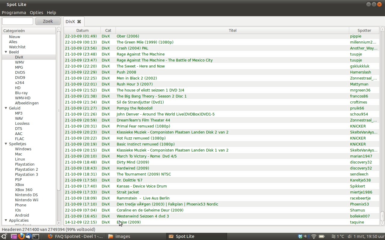

Kijk eens naar SpotLite. Deze doet dat namelijk wél ;)

Aangezien die news.nuva.ru nu niet meer bruikbaar is, ik heb gister een test gedaan met textnews.eweka.nl op poort 119, inclusief gebruikersnaam en wachtwoord met Spotweb, en kwam op 2800000 headers ofzo uit.
Net ff in spotlite getest, en het zijn er rond de 2750000, gaat terug tot oktober 2009 (de retentie van eweka waarschijnlijk). De nieuwe truuk dus, je hoeft niet van provider te wisselen tenzij je goedkoper wilt zitten natuurlijk ;-)
Proof of concept:
