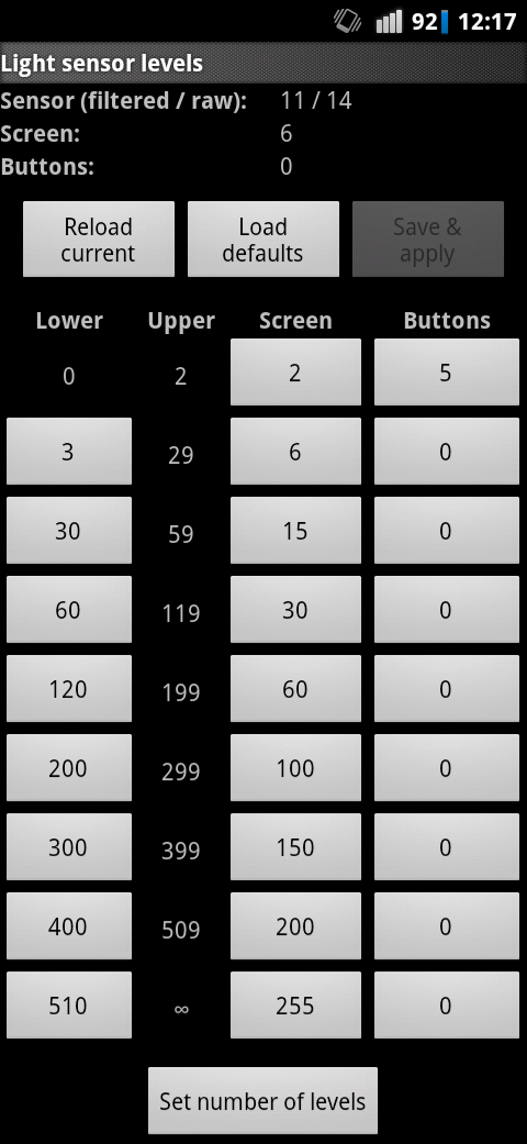

De automatische backlight instellingen standaard op de CyanogenMod is echt geweldig. Het was nog wel even uitzoeken, want het staat verder volgens mij nergens echt uitgelegd. Ik vond eigenlijk alleen deze uitleg. Voor degene die het niet weten: bij Settings => CyanogenMod settings => Display => Automatic blacklight, kan je verschillende dingen instellen voor de backlight. Door de instellingen lager te zetten zou je de accuduur kunnen verlengen. Dit was inderdaad een van de dingen die ik graag wilde aanpassen. Ik wil namelijk graag dat de backlight automatisch wordt aangepast, maar in veel gevallen vind ik de backlight te fel, ook de backlight van de soft touch knoppen kunnen hiermee ook worden aangepast, wat ook heel handig is, omdat de backlight eigenlijk altijd aanstaat terwijl dat heel vaak voor mij niet nodig is.
Zelf heb ik de light sensor filter ingesteld als 30 sec length, theshold disabled, 5 sec interval. Iets lagere interval settings dan standaard (1 sec) zodat mogelijk wat bespaard kan worden, maar het werkt nog goed genoeg. De light levels heb ik de custom aangevinkt, de screen dim level op 2 gezet (op 1 gaat de backlight geheel uit). De screen dim level is het laagste backlight level die je in kan stellen in "Edit other settings", daar had ik wel even voor nodig om daar achter te komen, want dit staat eigenlijk nergens uitgelegd. De other levels heb ik ingesteld als:
Afbeeldingslocatie: http://tweakers.net/ext/f/A3RbcqTwdMJZeHul5Whw7Jnz/medium.png
Ik ben nog wel aan het testen, maar dit is al een stuk beter dan het standaard was. De filtered level is wat de bepaalde light sterkte is (afhankelijk van je light sensor filter instellingen) en raw is wat de sensor nu meet. Screen is de backlight nu is en dat komt dus overeen in de tabel die je eronder maakt. En button is de backlight van de soft touch knoppen. Deze stonden bijna altijd aan, maar in principe is dit niet nodig en verbruikt alleen maar stroom, dus dit heb ik nu alleen instelt bij de laagste lightsterkte en dat is zo goed als donker. De buttons kan je net als het scherm instellen van een gebied van 1- 255 maar bij niet alle waarde is er verschil. Zo is bijvoorbeeld 5 is het minimale. Je kan verder meer of minder levels verdelen door op set number of levels aan te raken.
Verder heb ik ook allow light decrease aangevinkt (in het vorige menuutje) en heb ik de hysteresis op de standard 50% gezet, maar eigenlijk weet ik niet goed wat dit laatste doet. Iemand die het wel weet?
