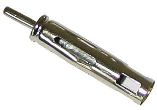

Daarnaast zit er geen stekker voor de antenne, maar juist een korte plug. Iemand enig idee wat ik hiermee kan doen? Zal ook daar een foto van maken.
Alle tips zijn welkom!

'99 twingo heeft gewoon ISO stekkers dus je hebt geen conversie stekkers nodig. Zorg alleen even dat je de geschakelde plus en constante plus goed hebt, die moet je waarschijnlijk omwisselen.
Voor je antenne heb je dit ding nodig:
Afbeeldingslocatie: http://www.karaoke-jo.nl/contents/media/840-575.jpg
Zit vaak ook nieuw geleverd bij auto radio's, en voor de rest gefeliciteerd en geniet ervan ;)

Waar haal je zo'n antenne ding? Halfords? nvm ... al gevonden op die site. En waar heb je op gegoogled, wat ik krijg dat plaatje niet boven water :)

@melcon: Bedankt, ik had inderdaad via jouw link dat antenneding al gevonden. Nu nog even een bestellen, maar dat komt ook goed. Autoradio is ingebouwd en doet het prima, op de antenne na dan. Dat moet ik even zien te vinden. Ik heb de pin layout nog niet veranderd en dus ook nog niet getest.
