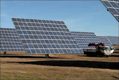

en dan daarbij 3000 zonuren en een feed-in van 61 tot 65 cent per kWh bij tot wel 2270kWh/kWp.
kijk dan wil je wel aan een wijntje met een kaasje met een schaap naast je, naar een je eigen tracker kijken.
http://solar.fc.ul.pt/lafspapers/6DV25.pdf
ik heb ook moura bekenen, vorige week, jemig wat een gigantische trackers zijn dat zeg...
http://3.bp.blogspot.com/...xeCIgAY/s400/central1.jpg

Iemand nog interesse in het Photon artikel (4/2011):
Geldsegelei in Portugal. Der klamme Staat hat die Photovoltaik als Einnahmequelle entdeckt.
Veiling voor nieuwe powerplants. Eerste veilingronde heeft al twee keer zoveel opgeleverd dan gepland. 75 geplande grote installaties, al 52 stuks á 2 MWp "vergeven", 86,5 miljoen Euro naar binnen geharkt aan inschrijvingen. NB: invoedingstarief voor die reuzen installaties is 20 jaar lang vast 25,7 eurocent/kWh (nog steeds: zeer lucratief...). De Portugese stroom afnemer hoest de kosten voor de uit te keren Einspeise Tarife op (die alleen zeer grote partijen voor die monsterparken kunnen scoren, die nemen gewoon iets minder marge dan de kleinere partijen kunnen). 46 projecten gingen naar TWEE ondernemingen. Dat is dus geen "markt", maar ordinaire verdeel en heers onder de molochs.
Piraten en bananenrepublieken everywhere tegenwoordig.
En zo "verschrikkelijk goed" doet Portugal het nu ook weer niet echt gezien de enorme instraling en dus potentie daar. EurObserv'ER maart 2011: 34,253 MWp bijgeplaatst in 2009, was in 2008 nog 50,082 MWp, dus krimpende markt terwijl Deutschland, Italia, Tsjechië en het "sombere" België (lees: Vlaanderen) knalden. Ze stonden toen op plaats 7 in de EU27 ranking (ook per inwoner gerekend), en echt hard schiet het nog niet op. Zou beter moeten kunnen.
Staatstekort lag in 2010 op 7,3 procent van het bruto binnenlandse product...

mooi project in Frankrijk
http://www.engineeringnet.be/belgie/detailbelgie.asp?Id=5951
Het park heeft een oppervlakte van 38 hectare en een productievermogen van 18,2 MWp. Maar liefst 79.000 panelen staan er naar de zon gericht.
De totale productiecapaciteit is op jaarbasis goed voor de stroomvoorziening van 9.000 gezinnen.
