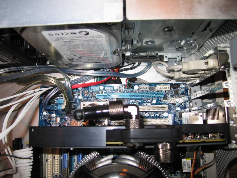

Misschien een erg handige tip:
Sata kabels inkorten
Ontzettend mooie mod, KUTGW.
Dan zit dit er een stuk netter uit :P

Dank je voor de link en je complienten. De Sata kabels laat ik zo want ik ben al blij dat ik ze kon verwerken in de Sata hotswap bracket. Ik zal ze proberen netjes weg te werken.

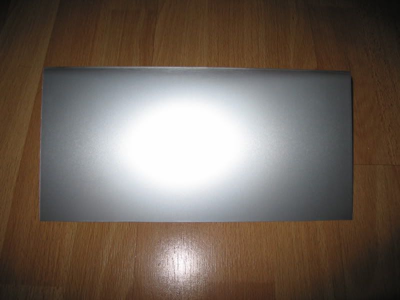

Ik had vorige keer al bij een bouwmarkt "schopplaten" gezien die tegen een trap konden worden gemonteerd. Dit was geannodiseerd aluminium. Met een voorbeeld van de Apple in de hand maar weer terug naar de bouwmarkt. Tegenwoordig hebben ze deze panelen ook in de maat van 30 x 40....Da's mooi! :9~

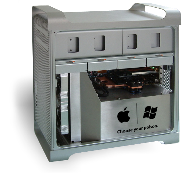

En voor de Applemodders onder ons. Ze hebben ook aluminium panelen met gaatjes van 3 mm, precies de maten van de Apple behuizing! Ik heb ze eerder nog niet gezien.
Hier een foto van het "Praxis" paneel;
Afbeeldingslocatie: http://i930.photobucket.com/albums/ad145/GNOOMsphotos/Apple%20My%20Mac%20Pro/motherboard%20cover/IMG_7139.jpg

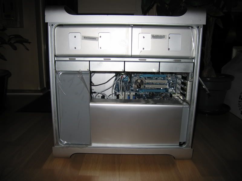

Ik zou ook nog even met de onderkant in de weer gaan. Hier wat foto's zoals het bij de originele Apple zat;
Afbeeldingslocatie: http://i930.photobucket.com/albums/ad145/GNOOMsphotos/Apple%20My%20Mac%20Pro/motherboard%20cover/IMG_7138.jpg
Klopt natuurlijk niets meer van en daar moet even de zaag in om het in ieder geval passend te maken.

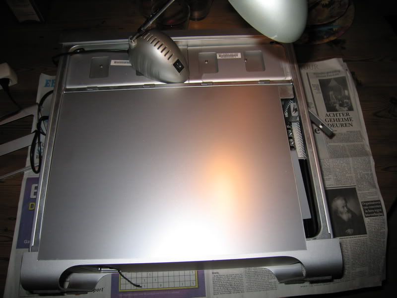

En met (nog verkeerde kleur aluminium) bovenplaat;
Afbeeldingslocatie: http://i930.photobucket.com/albums/ad145/GNOOMsphotos/Apple%20My%20Mac%20Pro/motherboard%20cover/IMG_7134.jpg
Ik zal eerst de komende dagen gaan zorgen dat de onderzijde er goed uit komt te zien. Er komt nu één paneel vanaf de voorste radiator tot de achterste radiator. Iets dichter dan deze maar wel bijna over dezelfde lengte;

Nee, meteen maar de schuur in gegaan en met behulp van een 15 mm koperpijpje een hoek in gemaakt;
Afbeeldingslocatie: http://i930.photobucket.com/albums/ad145/GNOOMsphotos/Apple%20My%20Mac%20Pro/motherboard%20cover/IMG_7141.jpg
Nog onafgewerkt en de rechterkant zit nog los, vandaar dat je een spleetje aan de onderkant ziet. Maar, is dit dan wat? Zonder gaten en dergelijke want die moeten er nog in? ( na ieders goedkeuring)
Afbeeldingslocatie: http://i930.photobucket.com/albums/ad145/GNOOMsphotos/Apple%20My%20Mac%20Pro/motherboard%20cover/IMG_7142.jpg

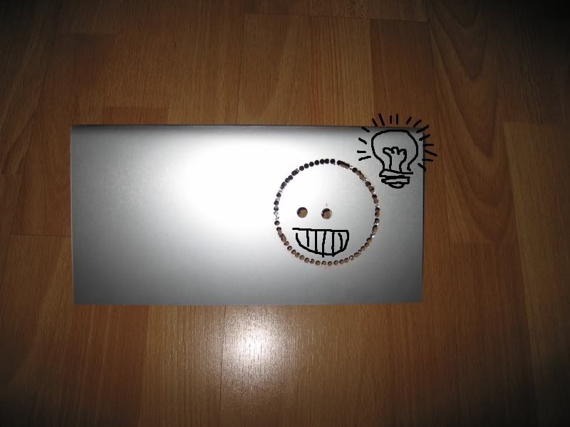

Na het plaatje van 30 x 40 aluminium gekocht te hebben bij de bouwmarkt, die wel heel erg in de buurt komt van het Apple geanodiseerd aluminium, kon ik weer verder met het mb cover. Nu, om een beter beeld te krijgen van het uiteindelijke resultaat. maar begonnen met de onderkant.
Het prachtige stukje aluminium;
Het resultaat na buigen en op maat zagen;
Afbeeldingslocatie: http://i930.photobucket.com/albums/ad145/GNOOMsphotos/Apple%20My%20Mac%20Pro/motherboard%20cover/IMG_7143.jpg
Jawel, we hebben hier 2 katten. Dit is het type; "ik ben de baas en zorg maar voor eten; NU!" Dus casemodden boeit hem niet. Maar natuurlijk wel als de Apple bijna voor het kattenluik staat. >:)
Na ook de voorste radiator even geplaatst te hebben, nog wel droog natuurlijk, eens even kijken hoe het met de push fan staat; 8)
Afbeeldingslocatie: http://i930.photobucket.com/albums/ad145/GNOOMsphotos/Apple%20My%20Mac%20Pro/motherboard%20cover/IMG_7144.jpg
En jawel hoor, de directrice komt zich er ook even mee bemoeien, volgens mij kan het haar goedkeuring wel wegdragen. O-)
Afbeeldingslocatie: http://i930.photobucket.com/albums/ad145/GNOOMsphotos/Apple%20My%20Mac%20Pro/motherboard%20cover/IMG_7148.jpg
Nou daar gaan we dan met het "langverwachte en becommentarieerde" gat;
Afbeeldingslocatie: http://i930.photobucket.com/albums/ad145/GNOOMsphotos/Apple%20My%20Mac%20Pro/motherboard%20cover/IMG_7150.jpg
De 2 gaten waren "pijlgaten". Ik had het allemaal wel goed uitgemeten maar het was even druk in huis en meteen een fout gemaakt, wat ben ik blij dat ik genoeg speling had. Het linkergat is de goede, die zit precies boven de Apple fan.

Hier nog even een voorbeeld van iemand die ook een Applelogo heeft gemaakt...
Afbeeldingslocatie: http://i930.photobucket.com/albums/ad145/GNOOMsphotos/Apple%20My%20Mac%20Pro/motherboard%20cover/shot1ares.jpg
LED staat toch voor Licht En Duurzaam?
  • naaitsab
  • Laatst online: 03-11 20:58
Dan vind ik deze toch leuker :+ Lekker rebels in een mac kast een windows logo :9
Afbeeldingslocatie: http://i56.tinypic.com/14jyj4i.jpg
if (!coffee) {
Work = false; }
Maak anders een Apple V.S. Windows logo

  • mrbriels
  • Laatst online: 09:47
ik moest even break van het leren, proefwerkweek ;(
dus maar photoshop opgestart
choose your poison
Afbeeldingslocatie: http://i277.photobucket.com/albums/kk52/houdoe/choose-your-poison.png
  • GNOOM172
  • Laatst online: 11-07-2016
GNOOM172
Gewoon een Gnoom
mrbriels schreef op donderdag 04 november 2010 @ 17:52:
choose your poison
Leuk, maar dat is mijn kast niet, deze wel; O-)

Tussen de troep nog een leuk stukje aluminium gevonden;
Afbeeldingslocatie: http://i930.photobucket.com/albums/ad145/GNOOMsphotos/Apple%20My%20Mac%20Pro/kast%20en%20logo/IMG_7234.jpg
Zou vreselijk mooi passen;
Afbeeldingslocatie: http://i930.photobucket.com/albums/ad145/GNOOMsphotos/Apple%20My%20Mac%20Pro/kast%20en%20logo/IMG_7235.jpg
Dan moeten er wel een paar gaatjes in;
Afbeeldingslocatie: http://i930.photobucket.com/albums/ad145/GNOOMsphotos/Apple%20My%20Mac%20Pro/kast%20en%20logo/IMG_7236.jpg
En een paar duimschroeven;
Afbeeldingslocatie: http://i930.photobucket.com/albums/ad145/GNOOMsphotos/Apple%20My%20Mac%20Pro/kast%20en%20logo/IMG_7237.jpg
En een borging voor de duimschroeven;
Afbeeldingslocatie: http://i930.photobucket.com/albums/ad145/GNOOMsphotos/Apple%20My%20Mac%20Pro/kast%20en%20logo/IMG_7239.jpg
Ook weer afgerond volgens Gnoom's norm; :9~
Afbeeldingslocatie: http://i930.photobucket.com/albums/ad145/GNOOMsphotos/Apple%20My%20Mac%20Pro/kast%20en%20logo/IMG_7241.jpg
Dus even wachten tot de volgende grote update. :'(

ik ook maar even aan de knutsel:
Afbeeldingslocatie: http://lh4.ggpht.com/_5ecav_iRTpM/TNg08smNqPI/AAAAAAAAADQ/2k7e-GwV9K8/winmac%20logo%20klein.png
persoonlijk vind ik het geheel zonder plaatje sowieso mooier omdat dat dan strakker is

We gaan dus weer verder waar we gebleven waren. We zijn dus gebleven bij de selfmade pci slot bevestiging.
Hier de "kale" kast zonder de cpu, videokaart en dergelijke. De bedrading overigens is iets minder geworden.

En dan kan je nog zo netjes zijn om de kabels zoveel als mogelijk weg te werken. De Aquaero heeft er ook nog 25 :N nodig om alles te regelen. Je ziet ook de eerste pogingen met de waterloop vanaf de videokaart naar de Northbridge van het moederbord.
Afbeeldingslocatie: http://i930.photobucket.com/albums/ad145/GNOOMsphotos/Apple%20My%20Mac%20Pro/waterloop/IMG_7248.jpg
Om de cpu koeler erop te zetten moet eerst weer de afscherming van de achterste radiator, gewoon geen plek om je handen erdoor te wurmen; 7(8)7
Afbeeldingslocatie: http://i930.photobucket.com/albums/ad145/GNOOMsphotos/Apple%20My%20Mac%20Pro/waterloop/IMG_7251.jpg
De Sphere zit nu op z'n plek en ik kan nu verder met de waterloop. Vanaf de Northbridge naar videokaart naar achterste radiator naar de cpu en dan naar de voorste radiator, reservoir en pomp. Zoiets.
Zoals je kon zien moet ik een beetje voorlangs de cpu koeler om naar het achterste rad te komen. Om juist een beetje speling met de slangen te houden wil ik de slang niet direct op de cpu zetten. Daar beneden is het toch al eng en misschien moet af en toe de koeler of videokaart los.

Hmm, ik vind het gat voor de koeler toch niet echt mooi. Ik zou er nog eens hard over gaan nadenken, het past gewoon niet in het totaalplaatje..
Echter, voor de rest: Diep respect en hulde! :D

Misschien een idee om het fan gat af te dekken met het zelfde soort "gaas" als de Mac Pro's aan de achter kan voor de fans hebben? Zodat het niet zo'n zwart gat lijkt?
Afbeeldingslocatie: http://gigaw.net/home/wp-content/uploads/2009/03/mac-pro-rear-ports.jpg
Anyhoe: Geweldige mod! KUTGW!

Heel leuk idee, maar dan moet ik nog wel zo'n soort rooster weten te vinden. Er komt ook nog een "kijkgaatje" in van de pomp, maar ook daar ben ik heel lang over aan het nadenken.
