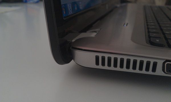

Daarnet mijn HP Pavilion DV7-4040ED af moeten staan aan UPS, omdat de laptop naar HP moet voor een reparatie.
Enkele dagen geleden constateerde ik namelijk dat het scherm van de laptop plotseling niet meer goed wilde sluiten. Toen ik op dat moment de laptop beter bekeek zag ik, tot mijn verbazing, dat aan de linkerkant - bij het ventilatierooster - de behuizing deels ontwricht was. Het zag er naar uit dat bij het sluiten van het scherm het linker scharnier een intern component tegen de behuizing omhoog drukte.
Afbeeldingslocatie: http://i211.photobucket.com/albums/bb152/Hell_Spawn2007/1Small.jpg Afbeeldingslocatie: http://i211.photobucket.com/albums/bb152/Hell_Spawn2007/2Small.jpg
Meteen contact opgenomen met HP en de (bovenstaande) foto's gemaakt en opgestuurd. Enkele dagen later werd ik gebeld door HP. Uit de foto's was te constateren dat het om een defect gaat dat binnen de garantie valt - en dat het geen gevalletje 'valschade' o.i.d. is. Mooi. Meteen een afspraak gemaakt om de laptop op te laten halen en waarschijnlijk heb ik hem volgende week woensdag weer terug. :)

Yonix schreef op maandag 06 augustus 2012 @ 15:31:
Hier heb ik ook last van in mindere mate weliswaar, heb alleen geen zin om hem daarom terug te sturen.
Vage shit dit. Dat heb ik dus ook sind een week. Zit nu met het ding op vakantie, maar al wel HP gebeld vanwege dit en het hitte probleem.
Hoe oud is die van jullie? Lijkt wel een onderdeel dat door hitte de geest geeft. Detail... Sinds 2 weken de meest recente bios er op.
[ Voor 3% gewijzigd door ManiacsHouse op 06-08-2012 17:49 ]

ManiacsHouse schreef op maandag 06 augustus 2012 @ 17:47:
O-)
Die van mij is nu een kleine 21 maanden oud en toevallig heb ik zo'n twee weken geleden een 'clean install' gedaan van Windows 7 en daarbij de laptop voorzien van de meest recente BIOS.
Dus is in ons geval sprake van stom toeval of toch een probleem dat veroorzaakt wordt door de BIOS-update? Onvoldoende regulatie van de hitte waardoor een intern component uitzet?
[ Voor 6% gewijzigd door Yonix op 06-08-2012 18:11 ]

Yonix schreef op maandag 06 augustus 2012 @ 18:05:
Das wel heel frappant dit. Zou wel slecht zijn als dat de oorzaak is. Maar aan zoiets zat ik ook al te denken. Deze bios zo het hitteprobleem oplossen. Bios F29... Ik heb een 4030ED. Als ik met een felle lamp er in kijk gaat inderdaad de koelribben op en neer als ik probeer de klep dicht te doen. Mag hopen dat niet het halve moederbord is kromgetrokken. Goed bezig HP...
Volgens mij lost die laatste bios het probleem helemaal niet op. Hij gaat alleen niet hard meer blazen maar wordt nog net zo warm, zo niet warmer dan voorheen. En dat zou dus weleens de oorzaak kunnen zijn van het uitzetten/kromtrekken...
4030ED

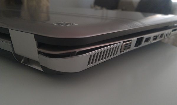

Slasher schreef op maandag 06 augustus 2012 @ 15:36:
Zal ik toch maar doen. Bij mij gaan de koelribben op en neer bij het openen. Je maakt mij niet wijs dat dit goed kan zijn voor de koeling en de levensduur van de hardware daaronder.
[ Voor 18% gewijzigd door ManiacsHouse op 06-08-2012 21:13 ]
  • Slasher
Slasher
Right part of the Evil twins
ManiacsHouse schreef op maandag 06 augustus 2012 @ 21:04:
Zal er eens over nadenken. Moet je dan je SSD / 2e HDD eruit halen bij afgifte?
Wat is het telefoonnummer van HP? Volgens de HP site heb ik nog tot 01-04-2013 garantie. Volgens mij is dat korter maar goed :)
Bij mij ziet het er zo uit na dichtdoen van de klep
Afbeeldingslocatie: http://tweakers.net/ext/f/6ILx8dZ2oZWdGpe0eT7Ld16R/full.jpg
[ Voor 22% gewijzigd door Slasher op 06-08-2012 21:57 ]

Slasher schreef op maandag 06 augustus 2012 @ 21:24:
Opsturen dat ding. Dit is echt niet goed. Welke bios heb je? En heb je die recent geupdate?
Extra 2e HDD/SSD moet je er wel uithalen en dikke kans dat ze een kale windows terugzetten. Dus goeie backup maken.
Wat ManiacsHouse zegt. Je hebt immers nog garantie en ik zou het risico niet willen nemen dat de laptop uiteindelijk - en eventueel buiten de garantieperiode - de geest geeft, als gevolg van een dergelijk defect.
Daarnaast is de kans groot dat tijdens de reparatie de laptop voorzien wordt van de 'standaard' Windows 7-versie. HP noemt het zelfs 'onvermijdelijk'.
Maar ik ben ook benieuwd of jij (Slasher) toevallig onlangs de laptop hebt voorzien van een nieuwe BIOS-update.

Yonix schreef op dinsdag 07 augustus 2012 @ 11:09:
Ik heb nog nooit een nieuwe BIOS versie er opgezet.
Vraagje nog aan jou: Heeft HP aan de hand van de foto's al kunnen zeggen dat het geen valschade is? Ik ga niet voor niets dat ding terugsturen.
Ik heb het idee dat het een veelvoorkomend probleem is als al meerdere mensen hier dit ook hebben.
[ Voor 26% gewijzigd door Slasher op 07-08-2012 11:21 ]

Slasher schreef op dinsdag 07 augustus 2012 @ 11:17:
HP had foto's van de schade nodig om vast te kunnen stellen dat het niet om valschade o.i.d. zou gaan. Zo is mij dat uitgelegd. Nadat de foto's door HP waren bekeken en de conclusie was getrokken dat het niet om valschade o.i.d. ging, heeft HP met mij een afspraak gemaakt om de laptop op te laten halen - en het valt binnen de garantieperiode van 2 jaar.
Inmiddels is mijn laptop gerepareerd. Als ik het verslag van de reparatie mag geloven hebben ze de behuizing aan de onderkant vervangen. De laptop ziet er, in ieder geval, weer goed uit.
Echter, er is één ding wat mij nu opvalt: het 'lawaai' dat de ventilator maakt. Het geluid is vergelijkbaar met een ventilator onder 'full load', maar de laptop is - net als nu - idle. Daarnaast leest SpeedFan temperaturen (GPU) van 76 graden Celsius idle en 109 graden Celsius onder full load. Voorheen werd de laptop onder full load niet warmer dan 80 graden.
Ik wilde daarnet Windows 7 Professional (64-bit) classificeren, maar de computer zet zich steeds uit. Ik heb een vermoeden dat het aan de hoge temperaturen ligt. Fail safe?
Anyhow, what's up with this?!
Edit: De laptop voelt trouwens niet warm aan, maar de fan maakt wel een lawaai.

Yonix schreef op donderdag 16 augustus 2012 @ 12:16:
Even een kleine update: vorige week vrijdag de laptop opnieuw naar HP gestuurd voor reparatie en tot mijn verbazing stond vandaag de man van UPS weer voor de deur. :)
Als ik het rapport van de reparatie mag geloven zijn het moederbord en de ventilator vervangen met als resultaat dat de laptop nu muisstil is en het probleem, in ieder geval, verholpen is! Hartstikke fijn! :*)

So, this happend afgelopen zaterdag:
Afbeeldingslocatie: http://tweakers.net/ext/f/Sk9bfo2UePqv7KTcXk47Vco5/medium.jpg
Wederom het linker scharnier dat voor problemen zorgt. Twee jaar geleden de laptop (een HP Pavilion DV7-4040ed) opgestuurd naar HP, maar het probleem is terug en erger dan ooit. :(
Daarnet contact gehad met HP en je raad het al: ze kunnen niets voor mij betekenen. Ik kan geen beroep doen op de garantie op de laptop, want de laptop is al bijna 4 jaar oud. Daarnaast kan ik geen beroep doen op de garantie op de reparatie, want de garantieperiode op reparaties is maar 1 maand. Dan komt daar ook nog eens bij dat ik de laptop sowieso niet kan laten repareren, omdat HP geen support meer biedt op dit 'oude' model. Mooi k*t dus ...
Gelukkig werd ik wel doorverbonden met de sales-afdeling waar een medewerker mij een mooie korting aanbood van 5% op een HP Pavilion 17-f050nd. Dus ...
Misschien een overbodige topic kick, maar ik heb precies hetzelfde probleem gehad met deze laptop. (wordt nog steeds gebruikt overigens)
Ik heb het opgelost door een wat langer schroefje te scoren en een moertje (iets grotere schroefdraad) als ring te gebruiken die half in in het gat klem komt te zitten.
Zo dus:
Afbeeldingslocatie: http://i61.tinypic.com/ay0vfs.jpg
Afbeeldingslocatie: http://i62.tinypic.com/357pvz6.jpg
Dit is vandaag ook met mijn laptop (HP Pavilion G7-2272ed) gebeurd. Helemaal uit het niets deed het linker scharnier opeens moeilijk. Mijn internet doet het hierdoor niet meer, terwijl hij wel wifi verbinding heeft. Ik zie ook nergens foutmeldingen in het aparaatbeheer.
Er zit helaas geen garantie meer op de laptop (kleine 2,5 jaar oud).
Wat is hier precies de oorzaak van? En is het wel veilig om de laptop zo te gebruiken?
