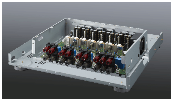

PHiXioN schreef op woensdag 28 juli 2010 @ 09:38:
Ik kan mij haast niet voorstellen dat gewicht niet uitmaakt.
Neem bijvoorbeeld de prachtige nieuwe lijn van Rotel met de 5 kanaals eindversterker type RMB-1565.
http://www.correct.nl/art...A&SOORT=9980&ARTNR=376317
Het betreft een klasse D versterker van 6 kilogram en zou qua specificaties ongeveer hetzelfde leveren als de oudere RMB-1075 die bijna 20 kilo weegt. Ok, ik begrijp dat klasse AB minder efficient is dan klasse D en dat daarom meer gewicht nodig is voor de koelelementen.
Als je echter naar het opgenomen vermogen kijkt, vraagt de RMB-1075 maximaal 800 Watt aanvermogen. Bij het nieuwe type is dit slechts 280 watt.
Nu is Rotel normaal gesproken niet een bedrijf dat sjoemelt met specificaties, maar ik kan mij amper voorstellen dat deze lichte eindversterker dezelfde prestaties levert. Sterker nog, als deze werkelijk 5x100 watt kan leveren met 280 als input dan ga ik direct een lening afsluiten en voor een paar miljoen euro aan apparaten kopen. Dat levert een prima business case op om aan een energiecentrale te beginnen.
Nu zal de RMB-1075 wel veel van die 800 watt aan hitte kwijt raken, maar ook daarbij kan ik me dan niet voorstellen dat de 5 x 120 watts van die 800 overblijven voor de output naar de speakers.

  • Brad Pitt
  • Laatst online: 10-10 12:37
Grrrrrene schreef op dinsdag 03 augustus 2010 @ 21:00:
terwijl een LX73 of zelfs 83 volgens mij meer op z'n plaats was geweest.
In de 73 en 83 zitten identieke versterker-eenheden, ondanks dat de specificaties anders doen vermoeden.
De andere THX-kwalificatie zegt ook niets, de onderdelen zijn gewoon 100% identiek. Marketing at work :)

Afbeeldingslocatie: http://tweakers.net/ext/f/gJWG6KAVpbuXMuheoCMNRtEg/full.png
Dit is het versterkergedeelte van de SC-LX83
Ook is er door de efficiëntie een kleinere voeding nodig, dus nog meer ruimtewinst.
Ik denk wel dat de toekomst in dit soort versterkers ligt, maar het zal wel even duren voordat het gemeengoed wordt; ik zie merken als Onkyo en Denon niet hun hele versterkerfabrieken ineens opdoeken om ook allemaal ICEpower in te kopen (of daar licenties voor te nemen).
