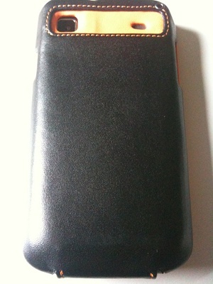

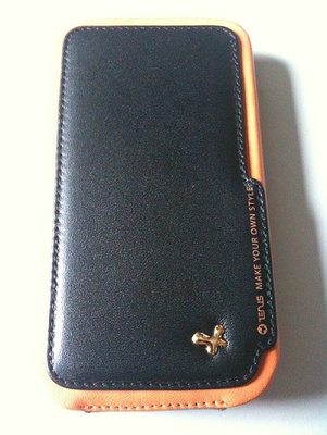

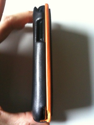

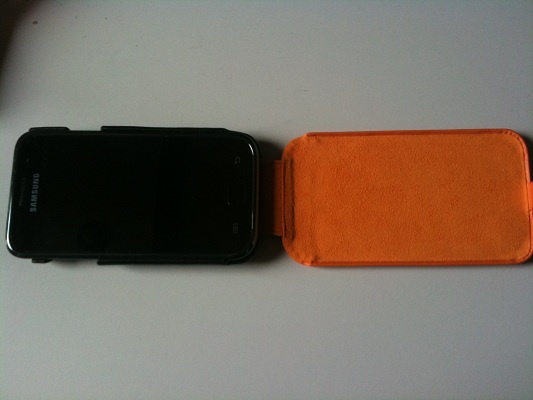

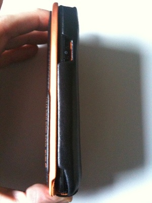

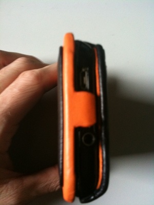

Verwijderd schreef op dinsdag 20 juli 2010 @ 14:05:
Heb je toevallig een paar eigen foto's van je SG inclusief de gel case? De toegevoegde foto is recht van voren waardoor je de gel case niet heel goed kan zien.
Thnx
Hier een foto:
Afbeeldingslocatie: http://www.plaatjesdump.nl/upload/a6f5866bd272dc4ddbf00d1cf983e875.jpg

Ik heb eindelijk mijn Zenus case binnen. Zoals ik ergens in het vorige topic had beloofd een kleine impressie:
Ploatjes (met een iPhone geschoten, kwaliteit dus redelijk bagger):
Voorkant:
Afbeeldingslocatie: http://tweakers.net/ext/f/xoCEOypvGGT9DdT0HbBWyOl6/full.jpg
Achterkant:
Afbeeldingslocatie: http://tweakers.net/ext/f/NkC0aknLu6Wfnd7o4uo3U0pr/full.jpg
Zijkant:
Afbeeldingslocatie: http://tweakers.net/ext/f/zdh13z9UA4LZvlvGzNgWiC1X/full.jpg
Andere zijkant:
Afbeeldingslocatie: http://tweakers.net/ext/f/hd3OWZBs0Kjutt2efyLvvcnM/full.jpg
Bovenkant:
Afbeeldingslocatie: http://tweakers.net/ext/f/KKK7QOepVhwucCjVsokIpcrH/full.jpg
Opengeklapt:
Afbeeldingslocatie: http://tweakers.net/ext/f/x1hAfp6Ot1GjDrVX5VCv8321/full.jpg
Het voelt als een ontzettend stevig en stug hoesje. Je kunt overal nog netjes bij, de uitsparingen zijn goed precies geplaatst (in het plaatje van de achterkant zit de camera uitsparing iets scheef maar de telefoon zat nog net niet goed ingeklemd dus da's ook opgelost). Het hoesje is volledig leer, de buitenkant redelijk glad, de binnenkant geborsteld. De afwerking is heel goed, nergens steekt er een draadje uit, alle sticksels zijn glad weggewerkt.
Het hoesje steekt aan alle kanten een heel klein beetje uit zodat het toestel wel heel raar moet vallen om beschadigd te raken.
Het toestel klem je in de achterkant en zit heel stevig in het hoesje, het klepje klemt aan de bovenkant om de telefoon als je 'm dichtklapt (wat ik prettiger vind dan het hoesje van m'n iPhone, waar dat met een magneetje gebeurt. Dat magneetje zorgt ervoor dat het kompas altijd de weg kwijt is en ik de telefoon uit het hoesje moet halen om het kompas te gebruiken). Ook een voordeel is dat er aan de voorkant van het toestel niets bedekt wordt als het hoesje opengeklapt is, bij m'n iPhone had ik soms moeite met het aanraken van de bovenste rand van het scherm om SBSettings te openen.
Alle knopjes zijn nog makkelijk te bedienen in de uitsparingen en oplader en koptelefoon zijn nog net zo makkelijk aan te sluiten.
Al met al het wachten en het geld waard.

Ik weet niet meer wie het vroeg, maar ik heb voor de liefhebber een aantal foto's van de Zenus gel case:
Afbeeldingslocatie: http://www.energytubes.nl/gs/IMG_5255.JPG
Afbeeldingslocatie: http://www.energytubes.nl/gs/IMG_5256.JPG
Afbeeldingslocatie: http://www.energytubes.nl/gs/IMG_5257.JPG
Afbeeldingslocatie: http://www.energytubes.nl/gs/IMG_5258.JPG
Afbeeldingslocatie: http://www.energytubes.nl/gs/IMG_5259.JPG
Afbeeldingslocatie: http://www.energytubes.nl/gs/IMG_5260.JPG
Afbeeldingslocatie: http://www.energytubes.nl/gs/IMG_5261.JPG
Afbeeldingslocatie: http://www.energytubes.nl/gs/IMG_5262.JPG
Afbeeldingslocatie: http://www.energytubes.nl/gs/IMG_5263.JPG
Hij sluit overal netjes aan en geeft voor mijn gevoel genoeg bescherming tegen een eventuele val. Alleen is het jammer dat het rubber makkelijk stof aantrekt. Misschien dat dat komt omdat het hoesje nog nieuw is en nog een beetje moet slijten.
