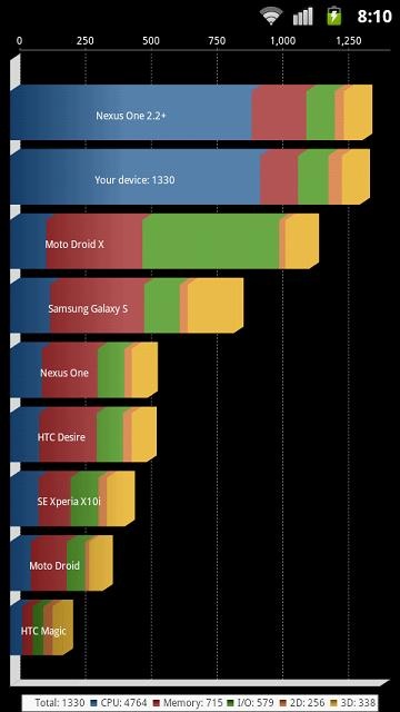

Zo te zien niet dus. Verschrikkelijke score in Quadrant :X
/edit2
JIT V2 weer geinstalleerd en telefoon is weer snel. Zo vervelend dat je na iedere update al die SE meuk eraf moet gooien. Binnen een stabiele Froyo erop en ik ben gelukkig :)

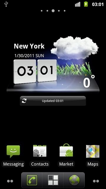

Screenshots
Gingerbread X10Gingerbread X10Gingerbread X10
