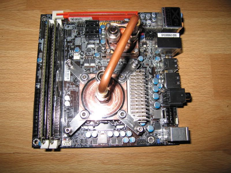

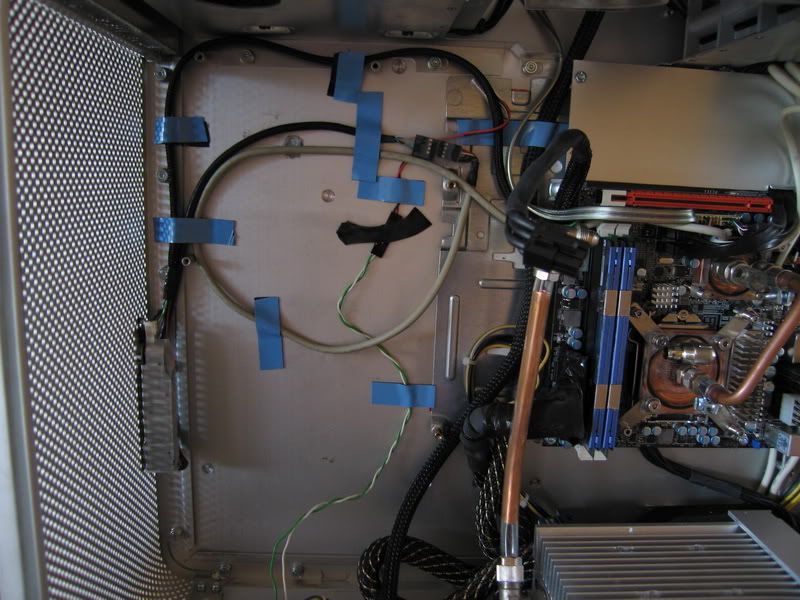

Ik ben vanavond druk bezig geweest tussen al het koperwerk door om te achterhalen waarom de DFI Lanparty een foutcode (38) geeft. Het is een code die die geeft op het moment dat het moederbord alle aangesloten controllers tot leven wil wekken. Dan slaat ie dus uit. Eerst dacht ik dat het aan de HyperX geheugen lag omdat ik hem daarvoor met OCZ had getest.
Daarna de HD led. Het frontpaneel van de Apple heeft een gemeenschappelijke massa. Als er dan toevallig net een aansluiting omgedraaid zit dan wil ie niet starten.... ook niet het geval
Dan de USB aansluitingen op het moederbord loskoppelen, tussendoor nog even Bios reset, dan de SPDIF aansluiting, dan de lan...je kan nooit weten of 1 van de 8 draden sluiting maakt.
Bij al deze aansluitingen geen geluk. Nu moet ik toch echt het hele systeem gaan aftappen en loskoppelen.... meer dan 45 aansluitingen (aansluiting, buis, koper, buis, aansluiting) moeten nu los. Geeft eigenlijk niet want ik ben uitermate ontevreden over het kleine minireservoir. Deze dus;

Laten we maar beginnen met, "wat er achter de achterplaat zit".
Afbeeldingslocatie: http://i930.photobucket.com/albums/ad145/GNOOMsphotos/apple%20Tjernobuild/1e%20revisie/IMG_6241.jpg
Ja, een grote dradentroep. Vastgeplakt om zakken te voorkomen. Na een uurtje kijken naar mijn build kreeg ik een idee. Het minireservoir kan ook op de achterwand. En aangezien het minireservoir zonder verlichting wel erg kaal is heb ik meteen maar 2 5mm blauwe leds toegevoegd.
Een extra sleuf gemaakt voor de PCI-E kabel voor de videokaart en een gat voor het minireservoir.

Revisie 1, Apple Tjernobuild deel 2;
Weer een kleine update uit het smurfenhuis.
Ik zal jullie weer even aan de hand meenemen voor a small step for menkind but a huge for the Tjerobuild.
Ik heb de 2e "onbetrouwbare" Apple pomp gebruikt, waarvan ik al een exemplaar boven de voorste radiator heb, als nieuwe "hoofdpomp. Hij heeft wel niet zoveel te doen dan de vloeistof naar de PSU en van daaruit naar het achterste rad te duwen om boven in het reservoir te eindigen. Maar het is mijn hoofdpomp omdat ie ook het volume verzorgt voor het zero pressure systeem.
Ik moet het allemaal nog testen of hij wel voldoende druk heeft maar ik heb er weer een ultieme plek voor gevonden.
Afbeeldingslocatie: http://i930.photobucket.com/albums/ad145/GNOOMsphotos/apple%20Tjernobuild/1e%20revisie/IMG_6257.jpg
Hij hangt lekker kinky aan de slang om even uit te hangen en de verbindingen recht te trekken. Deze pomp zie je natuurlijk straks niet meer. Het leuke is wel dat als ik lekkage krijg ik 50% kans heb dat het direct m'n voeding ingaat.... melddown >:)
Hier weer even een totaalbeeld;
Afbeeldingslocatie: http://i930.photobucket.com/albums/ad145/GNOOMsphotos/apple%20Tjernobuild/1e%20revisie/IMG_6258.jpg
de aansluitingen lopen nu wel recht
Om met het bovenste te eindigen. De lelijke grijs vergeelde usb en spdif aansluitingen zijn er nu niet meer. Wel of geen Mini Atx, ik weet niet meer waar ze zijn... :)
Afbeeldingslocatie: http://i930.photobucket.com/albums/ad145/GNOOMsphotos/apple%20Tjernobuild/1e%20revisie/IMG_6259.jpg
Welke kabels 8)7
Afbeeldingslocatie: http://i930.photobucket.com/albums/ad145/GNOOMsphotos/apple%20Tjernobuild/1e%20revisie/IMG_6260.jpg
De oplettende meekijker heeft waarschijnlijk gezien dat ik tegelijkertijd met de aansluitingen van de GPU bezig ben. Dat komt weer in de volgende update.
Tot Smurfs,
Afbeeldingslocatie: http://i930.photobucket.com/albums/ad145/GNOOMsphotos/Ipple%20i5/knutselsmurf.jpg

Kleine veranderingen maken een wereld van verschil. Alles komt nu samen, afwerken, nieuw koper trekken en pomp vervangen.
Dus in het kader van "post hier je modje" maar even weer een update.
Met mijn laatste bij elkaar geschraapte aluminium stukken meteen maar een beetje de afwerking aangepakt.
Afbeeldingslocatie: http://i930.photobucket.com/albums/ad145/GNOOMsphotos/apple%20Tjernobuild/1e%20revisie/IMG_6262.jpg
Tja, waar dienen deze nu weer voor. Nou simpel, aan de achterkant tussen het moederbord en de voeding is er nog een stuk "lelijk" te zien, nu niet meer.
Afbeeldingslocatie: http://i930.photobucket.com/albums/ad145/GNOOMsphotos/apple%20Tjernobuild/1e%20revisie/IMG_6264.jpg
ja, klopt, een foutje aan de rechterbovenkant, een kleine zaagsnede :(
Op 100 meter afstand zie je er toch niks van, en met de fans ervoor valt het bijna niet op. :+
Op de onderstaande foto, staat natuurlijk weer een heleboel informatie. Van boven naar beneden;
- een nieuwe aanvoerpijp vanaf het reservoir naar de northbridge (of is het south?).
- een nieuwe afvoerpijp naar het minireservoir, compleet omhult in plasticbuis en vlak over de DDR's heen.
- linksonder, dwarsaansluiting vanaf de pomp naar de PSU koeling.

Voordat iedereen de draad kwijt is, een kleine overzichtsfoto van het moederbord;
Afbeeldingslocatie: http://i930.photobucket.com/albums/ad145/GNOOMsphotos/apple%20Tjernobuild/1e%20revisie/IMG_6286.jpg
Hier een groot overzicht van het binnenwerk. Nog niet helemaal af, maar ik kom in de buurt. Alles zit recht maar de camera vertekend het allemaal wel. Want zelfs de zijkanten zien er scheef uit :'(
Afbeeldingslocatie: http://i930.photobucket.com/albums/ad145/GNOOMsphotos/apple%20Tjernobuild/1e%20revisie/IMG_6281.jpg

Meteen nadat ik terug ben van vakantie heb ik een PowerMac behuizing gekocht om daar een PC in te bouwen en oh oh oh wat is ie mooi.
Nu weer verder gelezen en die jou ziet er nog véél mooier uit, maar heb je nou ook nog originele fans gebruikt en zo ja, wat heb je daar aan moeten modden om ze aan de praat te krijgen?
En ik zie dat je hier:
Het frontpaneel gemod hebt zodat hij aan een normale header kabel kan maar heb je dat op het voorste printplaatje gesoldeerd of heb je de kabels anders geleid en heb je daar meer foto's van want ook ik wil helpen met een site over deze build, ik ben bezig met een hackintosh (server) en als die het doet wil ik daar (symbolisch) de site wel op hosten, dat is dan vanuit huis dus het zal niet heel snel zijn maar het is dan wel heel goedkoop omdat je dan alleen de domeinnaam hoeft te hebben en ik verwacht niet dat het zo druk bezocht wordt dat een Core 2 Quad met 8GB RAM het niet meer aankan ;) Laat maar weten of je er wat aan hebt, dan zal ik iets harder mijn best doen het aan de praat te krijgen maar eerst moet ik mijn frontpanel maken en misschien ook de 'backports' moet modden, wat jij al eens heel strak gedaan heb waar ik mijn inspiratie vandaan heb, voor mij is het frontpanel het belangrijkste want ik kan het achterpaneel natuurlijk ook uitzagen en daar een mooi profieltje inzetten waar een backplate in kan wat ook mooi kan worden.

Ik heb zelf al een domeinnaam en host, dus bedankt voor het aanbod. De frontaansluiting is helemaal los gesoldeerd. De USB, aan/uitknop en led maken gebruik van dezelfde massa en niet elk moederbord vindt dat prettig. Achter heb ik in mijn eerste mod gebruikt van een oud logicboard ( [CiP] Apple G5 -----> Ipple i5 ), deze is gewoon plakwerk. De fans van het origineel maakte mij teveel herrie die zijn allemaal vervangen. Wel zijn er zat tutorials om de bestaande aan de gang te krijgen. Da's makkelijk.
