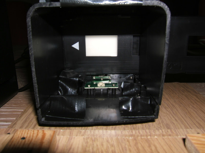

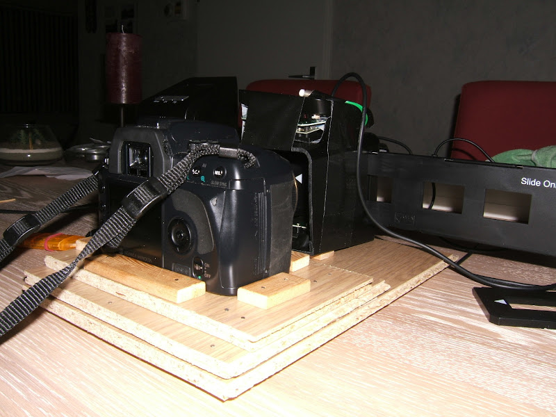

Ruim 10 jaar geleden had ik een dure scanner gekocht (HP S20) maar door de traagheid maar beperkt gebruikt. Als je meer dan een minuut bezig bent met 1 plaatje, ga je niet je hele archief inscannen.
Pas wees iemand mij op de ALDI scanner: de Zolid 771 met een schermpje, die het op een SD kaartje zet. kost maar 40 euro en de scan zelf duurt maar 2 seconden. Leek me ook handig om een overzicht op je PC te krijgen. Ziet er aardig uit, maar je moet niet te veel van de lenskwaliteit verwachten.
Hierdoor werd ik zo enthousiast dat ik mijn oude plan heb opgevat om de dia's en negatieven te fotograferen met mijn Minolta 5D spiegelreflex met macro lens. Ik heb de onderkant van de Aldi scanner gezaagd en op een plankje geschroefd en een houder voor mijn camera er voor gezet.
Het resultaat valt niet tegen. Scannen gaat erg snel (1/125 sec :) ). Wel het stof in de gaten houden en je moet de dia's of negatieven nog wel in een houder plaatsen.
Voordat ik er de zaag inzette had ik nog wel een 2e scanner bij de ALDI gehaald voor het geval het project zou misukken. Had ik toch nog een snelle scanner mocht het mislukken. Vandaag heb ik die 2e scanner maar weer terug gebracht en zonder problemen 40 euro voor terug gekregen. Want ik heb nu wel vertrouwen van het fotograferen van dia's en negatieven met mijn projectje.
Je moet wel de witbalans op je camera goed instellen, want de scanner geeft een blauwachtig licht. Wel mooi egaal.

Die plaatjes was ik inderdaad van plan om toe te voegen. Maar ik moest eerst nog oud en nieuw vieren :+
Links boven de originele scanner die ik maar weer terug heb gebracht omdat ik die niet meer nodig denk te hebben:
Afbeeldingslocatie: http://lh5.ggpht.com/_ZN9BaNUVQJg/TR8oGntHW4I/AAAAAAAAABk/RIiYDHpORFE/s800/DSCF1778.JPG
Letterlijk in elkaar getimmerd van rotzooi op de rommelzolder. Een stuk laminaat werkte wel handig.
Afbeeldingslocatie: http://lh6.ggpht.com/_ZN9BaNUVQJg/TR8oIaI1YnI/AAAAAAAAABo/QFvGEUQefNQ/s800/DSCF1779.JPG
Dit is er over gebleven van de originele scanner. De rest van de elektronica is er boven op met ducktape geplakt zodat de achtergrondverlichting aan gaat.

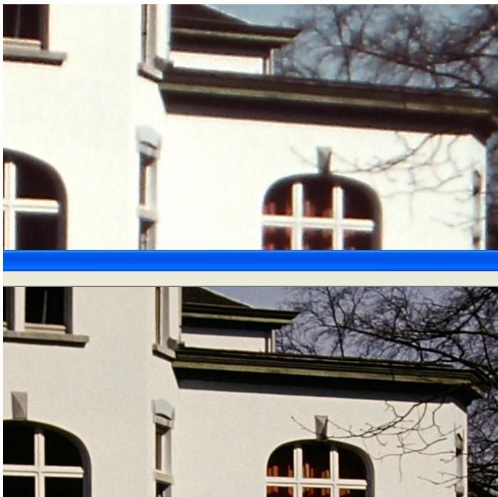

jan-- schreef op zondag 02 januari 2011 @ 23:14:
Voor details van de Aldi :ZOLID 771 scanner: http://www.unisupport.net/?product/index/ipn/361
De Aldi scanner geeft een jpg van 3312x2208 van ong 1MB
Mijn camera geeft een jpg van 3008x2000 van ong 4MB
Voordeel van de camera is dat ik meteen in RAW kan opslaan, zodat ik later de boel beter kan bewerken. En de camera geeft natuurlijk een veel scherper beeld. Zie hier uitvergroting tot 100%:
Ik heb vorige week ook die scanner van de Aldi gekocht. Kwaliteit was op eerste gezicht redelijk. Bij 100% zoom vond ik het wat tegenvallen. Een uitvergrootte print heb ik nog niet geprobeerd.
Maar nu zie ik de vergelijking met jouw home-made scanner en dan zie je dus hoe slecht de kwaliteit is.
Zonder Spiegel Reflex camera is er vast niet zulke kwaliteit te behalen in prijsklasse < 100 euro.
wow - los van de scherpte is het verschil in detail in de donkere stukken gigantisch, zeg maar afwezig bij het aldi apparaat.

Saeverix schreef op maandag 03 januari 2011 @ 19:45:
Zo heel veel hoeft het ook niet te kosten. Aan het plaatje te zien is dat een Konica Minolta 5D, zo'n camera of een Canon 300D zal tweedehands rond de 150 euro te krijgen moeten zijn. Misschien dat met genoeg licht een compactcamera ook een heel eind komt.

jan-- schreef op zaterdag 01 januari 2011 @ 14:25:
Wat een super bouwsel. Geweldig. Ik wil ook zoiets bouwen. Ik ben benieuwd welke scanner je gesloopt hebt en welke lens je gebruikt.
Ik zie overigens dat je vergeten bent beeldstabilisatie uit te zetten. Ik zou ook een 2 sec. timer gebruiken of draadontspanner.
