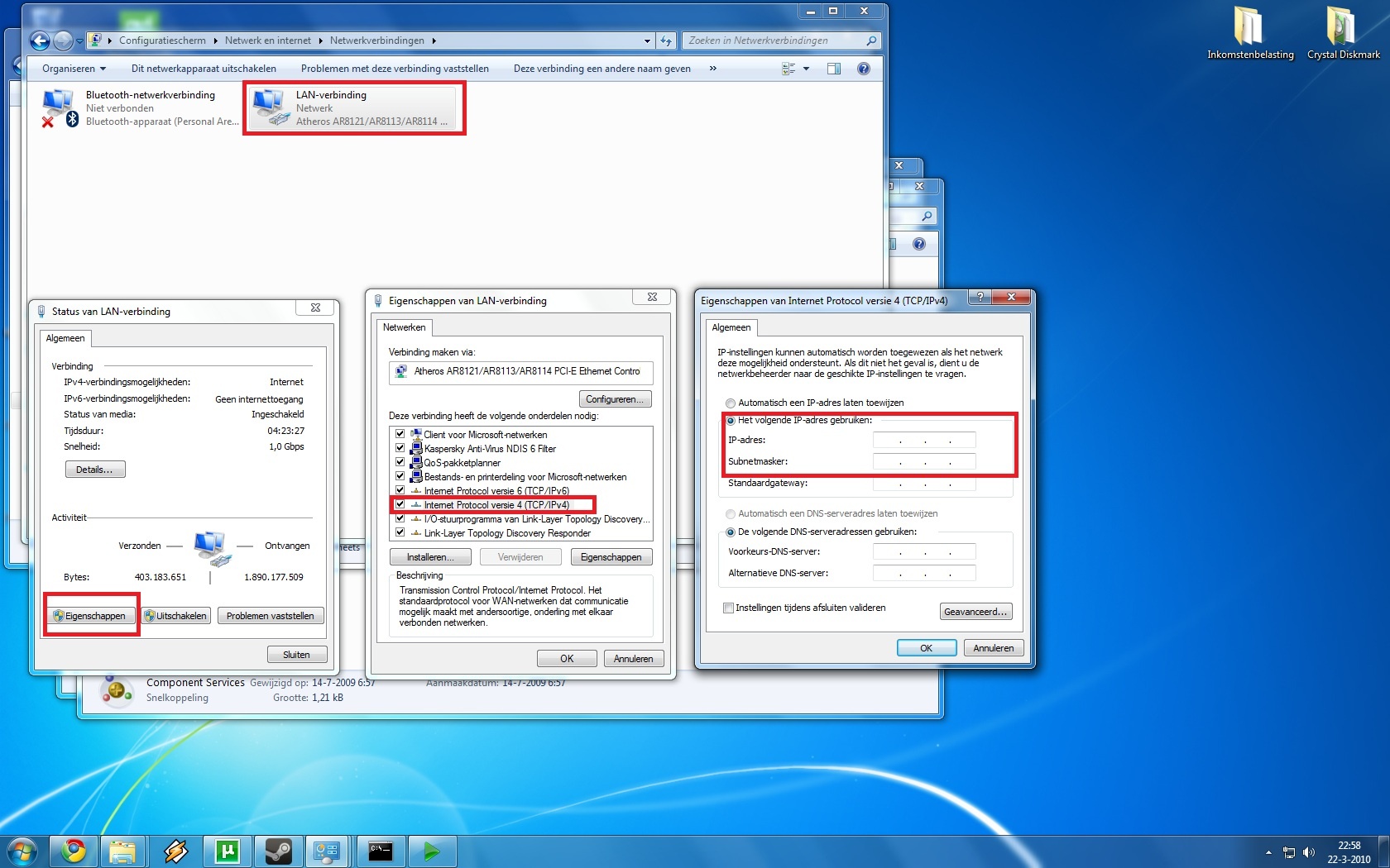

Hoi allemaal,
al tijdje hier niet meer rondgespookt, maar ik heb een vraagje..
Ik zit sinds september al op kamers (ienieminie TV helaas), en deed tot kort alles maar met DVD RW branden en daarna afspelen op mijn PS3. Dit komt omdat het draadloos thuisnetwerk hier op 1 of andere manier retetraag werkt, nu heb ik zojuist mijn Netgear Ethernet Switch en kabels van thuisthuis meegenomen & aangesloten om eindelijk weer alles te kunnen streamen!
Nu is mijn opstelling als volgt:
PC - draadloos internet (USB stickie) en kabel naar switch
PS3 - (draadloos internet mogelijk), kabel naar switch
de switch heeft geen kabel van internet, want in dit huis zit die router nogal onbereikbaar om een kabel naartoe te trekken.
Nu leek mij het logisch dat als ik het internet van de PS3 op wired zette, dat hij vanzelf de PS3 mediaserver zou moeten herkennen over de kabel; niet dus.
Ik kan wel streamen over draadloos, wat niet snel werkt, en over de kabel vinden ze elkaar niet.
Weet iemand hoe ik dus via de lankabels een verbinding PC - PS3 mediaserver tot stand kan brengen, en tegelijkertijd draadloos internet op de PC kan houden?
Wat heb ik zelf geprobeerd:
- LAN-verbinding ingeschakeld
- verbindingsbrug draadloos-LAN gemaakt
- PS3 via wired en wireless geprobeerd verbinding te laten maken met de PC (alleen wireless werkte)
Bevinding: PS3 moet wired connection hebben aanstaan, anders is er geen signaal over de kabel naar switch.
Nouja wazig verhaal maar bedankt voor jullie hulp iig!
edito: Aja switch hé.. moet een extra router kopen? :+

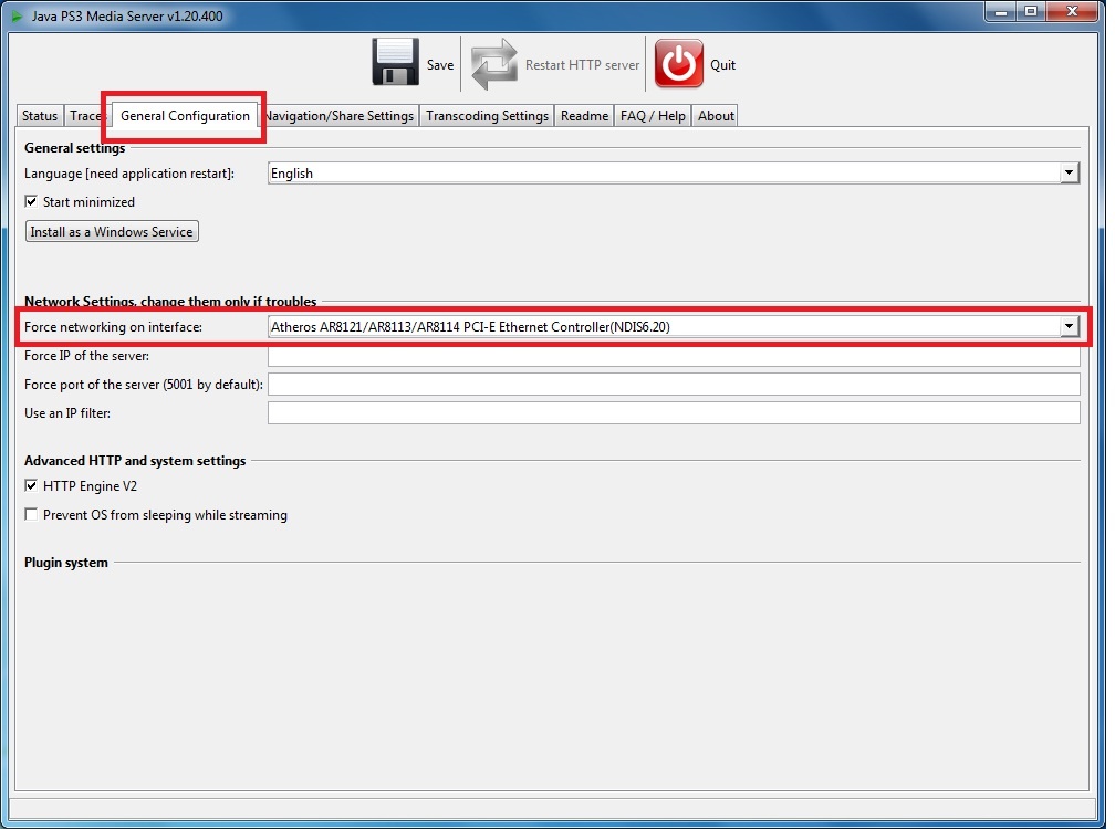

Wired aansluiten. Handmatig allebei ip adres geven in hetzelfde subnet en dan zou het volgens mij wel moeten lukken.
Ik gebruik PS3 Media Server voor mijn connectie van OSX naar mn PS3, maar ik krijg de verbinding niet aan de praat.
Heb het IP adres al hard ingevoerd onder settings / Force IP of the server, uPnP gechecked in de router, staat aan. Pingen van mijn PS3 lukt prima, beide apparaten hebben een goede connectie met het internet over hetzelfde WiFi netwerk.
Firewall ook al uitgeschakeld gehad, maakt geen verschil, software heeft gewoon toegang.
Ik weet eerlijk gezegd niet wat ik verder nog kan proberen! Iemand een idee?
  • Scarify
  • Laatst online: 27-03 15:49
Blindfold schreef op maandag 22 maart 2010 @ 13:03:
sorry ik ben een leek, subnet?
kun je dat misschien een beetje uitleggen hoe ik dat voor elkaar krijg?
Het moet kunnen, thuis thuis kon ik het ook voor elkaar krijgen, maar toen stond die switch nog in verbinding met een router..
  • rodie83
Scarify schreef op maandag 22 maart 2010 @ 22:14:
Een subnet wordt in thuisnetwerken in principe bepaald door het derde cijfer van het IP adres. Neem als voorbeeld IP adres 192.168.1.1. Alle IP adressen die beginnen met 192.168.1 binnen hetzelfde netwerk vallen dus onder subnet "1". Als laatste cijfer mag gebruikt worden nummer 1 t/m 254. Evenveel apparaten kunnen dus onder 1 subnet vallen binnen hetzelfde netwerk.
Concreet voor jouw situatie betekend dit dat je op je een paar handmatige instellingen zal moeten maken om een en ander te laten werken.
1. Bekijk welk IP adres je draadloze adapter (op je PC) krijgt toegewezen. Dit kan via start-uitvoeren-CMD-ipconfig /all of door de adapter eigenschappen te openen via het configuratiescherm. Zeer waarschijnlijk begint dit nummer of met 192.168.0 (subnet 0), 192.168.1 (subnet 1) of 192.168.100 (subnet 100). Deze subnets worden over het algemeen (maar niet uitsluitend) door routers gebruikt bij het automatisch uitdelen van IP adressen aan aangesloten apparaten.
2. Stel op je PC een handmatig IP adres is voor je bedrade netwerk adapter. Om alle mogelijke conflicten te voorkomen mogen de eerste nummers niet overeenkomen met die van het IP adres van je draadloze adapter c.q. neem een niet gebruikt subnet. Neem dus bijvoorbeeld 192.168.5 of iets dergelijks. Het IP adres van je bedrade adapter stel in je in dat voorbeeld in als 192.168.5.1 (1 mag dus een nummer van 1 t/m 254 zijn, maar gebruik voor het gemak gewoon 1). Het subnetmask wordt waarschijnlijk automatisch gevuld, indien niet zet je deze op 255.255.255.0.
Zie onderstaand screenshot om een idee te krijgen hoe, wat en waar ;)
Afbeeldingslocatie: http://tweakers.net/ext/f/f2ZHAjFddsbNRSgm6W9bgn9t/thumb.jpg
3. Stel op je PS3 het volgende handmatige IP adres in: 192.168.5.2. Ook hier geldt: het laatste nummer mag jezelf weten (1 t/m 254), maar neem voor de duidelijkheid gewoon 2. Zo zit je PS3 in hetzelfde subnet als je PC, met een eigen IP adres. Ook hier geldt dat het subnetmask waarschijnlijk automatisch gevuld wordt, indien niet zet je deze ook op 255.255.255.0.
4. Open PS3 Media Server. Ga naar de tab "General Configuration" en selecteer bij "Force networking on interface" je bedrade netwerkadapter. Zie opnieuw screenshot:
Afbeeldingslocatie: http://tweakers.net/ext/f/sPgA7Rp3ADF64BIBuwiLgMaW/thumb.jpg
Vanaf nu zou je PS3 de mediaserver moeten zien terwijl je gewoon nog vrolijk kan internetten via je draadloze verbinding. Het subnet waarin zowel je bedrade netwerkadapter op je PC als PS3 zitten opereert immers los van het subnet waarin je draadloze adapter zit. Laat je het ons even weten als het gelukt is?
[ Voor 83% gewijzigd door rodie83 op 22-03-2010 23:22 . Reden: toevoeging toevoeging toevoeging :P ]
  • Scarify
rodie83 schreef op maandag 22 maart 2010 @ 22:44:
Jij bent mijn held _/-\o_
Hij werkt nu inderdaad, bij connection test gaf hij wel DNS error maar hij vind wel de PS3 media server en vice versa :) (ik heb bij DNS gewoon willekeurig wat ingevuld.)
Echt heeel erg bedankt!
nu nog een groter scherm, want mn PC scherm is zelfs groter dan mn TV.. maarja sparen en een vriendin is lastig :X

Netwerksnelheid 100mbit of Gbit? 1080p gaat namelijk in drukke stukjes film makkelijk over de 100mbit heen. DTS geeft ook wat meer overhead en dus nog meer belasting op het netwerk dan DD.
Als dat het niet is, check de belasting op je processor eens tijdens die drukke stukjes.
  • Monda
  • Laatst online: 25-11 12:08
rodie83 schreef op donderdag 15 april 2010 @ 12:35:
Niet veel verstand van maar bij netwerkcentrum > Local Area Connection zie ik 100 Mbps. Ik ga eens kijken wat mn cpu doet . Dus mocht dat het niet zijn, zal de oplossing zijn Gbit netwerk maken, maar dan moet ik andere kabels gaan trekken dacht ik.
PSN: Mondaatje
  • rodie83
Monda schreef op donderdag 15 april 2010 @ 14:07:
Cat5 kabels kunnen in principe ook prima Gbit aan. Waarschijnlijk heb je die liggen. Makkelijkste manier is om een Gbit switch te kopen en daar je router, PS3 en PC aan te hangen. Op die manier is de verbinding tussen je PC en PS3 op Gbit snelheid. Mits de LAN poort op je PC ook een Gbit poort is, uiteraard.

aanvulling op rodie:
Afbeeldingslocatie: http://b.zdclan.nl/tweakers/netwerk.jpg
Oke bedankt voor de uitleg ook dmv het plaatje hierboven is het eens stuk helderder geworden. Ik had van iemand anders begrepen dat ik ook andere kabels moest trekken CAT-6 of CAT -5E. Geen idee wat ik nu heb liggen, maar zal ff googlen. Ik heb de Asus P5W DH Deluxe, als het goed is, is die LAN poort een Gbit poort.
