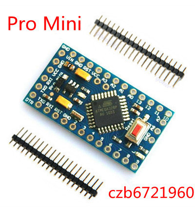

Zoals hierboven te lezen is werkt mijn Arduino projectje nu zoals het hoort. Wil nu het hardware gedeelte gaan opbouwen. Wil alle elektronica in een lasdoos stoppen, maar m'n Duemilanove is nogal groot daarvoor, en dan moet ik weer een nieuwe Arduino bestellen.
Ik wil daarom een Arduino Nano bestellen, en dan alles netjes solderen en wegwerken in die lasdoos. Maar als ik deze Nano van eBay bestel, heb ik dan alles, of mis ik nog wat?
Afbeeldingslocatie: http://i.ebayimg.com/t/New-Pro-Mini-atmega328-5V-16M-Replace-ATmega128-Arduino-Compatible-Nano-/00/s/NDMwWDQwMA==/$(KGrHqZ,!p!FCwWOi+ILBR!BPhYzh!~~60_12.JPG
http://www.ebay.com/itm/N...ain_0&hash=item1e76aae237
Voeding regel ik via een 5V USB voeding die ik voor dit doel wel opoffer ;)
  • almightyarjen
  • Laatst online: 29-08 14:20
almightyarjen
When does the hurting stop?
Ik mis een USB aansluiting? :?
Je kan ook de chip van de Duemilanove op een eigen gemaakte printplaat zetten, met een kristal van 16MHZ, scheelt weer een aankoop...
  • naaitsab
  • Laatst online: 29-08 15:44
Denk dat je de boel moet programmeren via de pins, bijv door een andere Arduino te gebruiken.
Zou zelf een nano nemen, is iets groter maar zit gewoon USB op.
