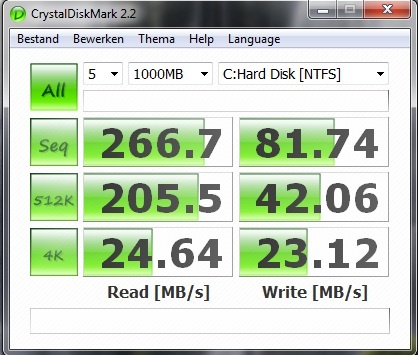

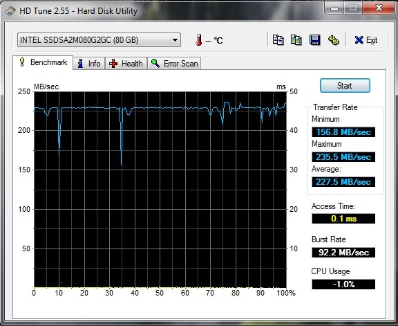

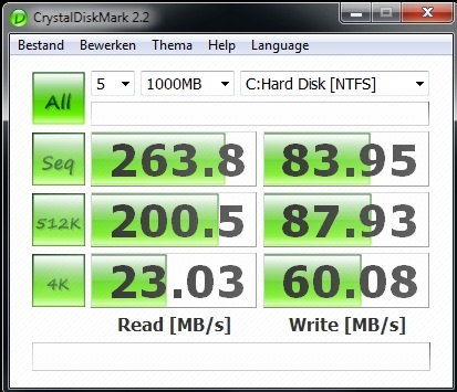

* Tallguy heeft zijn SSD ook maar eens geupdate en TRIM laten lopen
2 partities, beiden WIN7x64 en sinds ingebruikname flink aan het installeren geweest.
ChrystalDiskMark voor update
Afbeeldingslocatie: http://tweakers.net/ext/f/ZbpZBUzRvKU3QMoNnsaExtv5/full.jpg
ChrystalDiskMark na upgrade
Afbeeldingslocatie: http://tweakers.net/ext/f/1nJ6H2yNJYihnPC7rQgUxpKo/full.jpg
HDTune voor upgrade
Afbeeldingslocatie: http://tweakers.net/ext/f/8TeUSLaOSxtNKDiFMuEXkLMH/full.jpg
HDtune na upgrade
Afbeeldingslocatie: http://tweakers.net/ext/f/KXHCKwkOTZkEGJy6GDrrEESa/full.jpg
Vooral de Writespeeds gaan er op vooruit :*)

Afbeeldingslocatie: http://img214.imageshack.us/img214/6564/81742283.jpg
van 30 gb nog 11 gb over , vrij bedroevend die performance
Afbeeldingslocatie: http://img706.imageshack.us/img706/4340/48055229.jpg
intel ich 9 p35 bordje, nu vanaf augustus in gebruik, zonder herinstallatie

Verwijderd schreef op zondag 06 december 2009 @ 20:33:
Toch moet het niet zo erg degrderen toch? Even als vergelijking mijn 2 30gb vertexen in raid 0, ik denk nog langer in gebruik dan die van jouw, met vista 64 er op, geen reserver capaciteit, aligned en 18gb vrij. Op een ichr8 van een p5bdeluxe.
Vlak nadat windows er op stond (juni of eerder):
Afbeeldingslocatie: http://www.gladiool.dds.nl/jpg/ocz/CDM2vertex30gbraid0ich8r.jpg
Na maanden gebruik (zojuist)
Afbeeldingslocatie: http://www.gladiool.dds.nl/jpg/ocz/cdmvertex30raid0degraded.JPG
Flinke verschillen vooral bij de kleinere writes (nouja overal eigenlijk) , maar of ik merk er in het gebruik niet zo heel veel van, nog steeds heel fijn snel dus.
Maar bij jou lijkt het dus wel erg veel gedegradeerd...

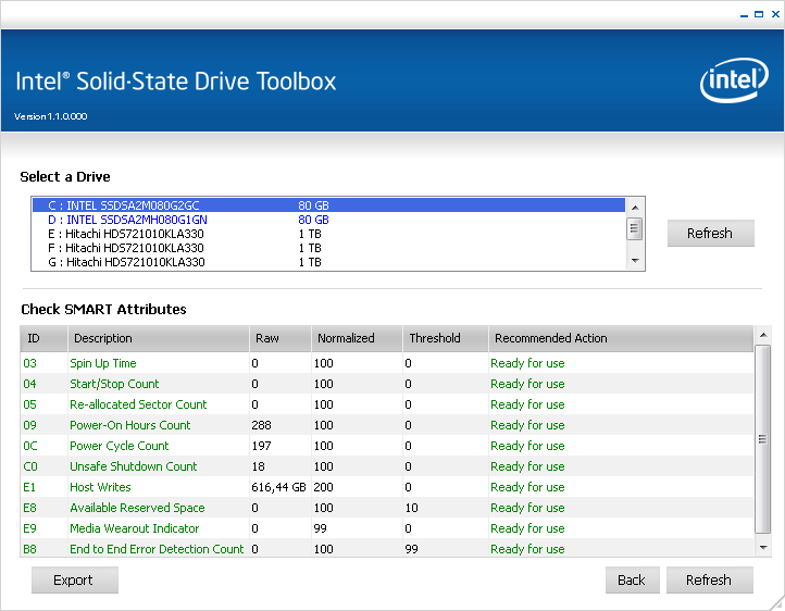

Als ik in de SSD Toolbox kijk bij SMART Attributes staat er bij E1 Host Writes: 616 GB
Is dit de totale data die inmiddels naar de SSD is geschreven?
Afbeeldingslocatie: http://tweakers.net/ext/f/yHYcwH8sXqlT0nWJOnBv9Hpb/full.png

Zo.. gistere ook eens de nieuwe firmware geïnstalleerd :)
Ben dus van 02HA -> 02HD gegaan
en bijna geen performance bij gekregen :(
ik moet wel zeggen, de 80GB G2R5 werkt met de MS drivers op AHCI zonder Intel Toolkit..
02HA:
Afbeeldingslocatie: http://imgur.com/pVoqz.png
02HD:
Afbeeldingslocatie: http://imgur.com/JEgZL.png

Help!!!! schreef op maandag 07 december 2009 @ 11:23:
Zou het niet weten. Probeer het eens uit :)

80gb postville me trim op verse win7 met intel drivers op een asus supercomputer (ICH10)
Afbeeldingslocatie: http://img691.imageshack.us/img691/2807/naamlooscg.png

flippy.nl schreef op dinsdag 08 december 2009 @ 03:09:
Die 4k waarden lijken me erg laag....

Help!!!! schreef op dinsdag 08 december 2009 @ 10:02:
klopt, weet ook niet exact waar het aan ligt. utorrent draaide wel mee op een andere harde schijf dus dat lijkt me ook niet de oorzaak.
ondanks de "mindere" prestaties in de bench is systeem is nog steeds machtig snel :Y B)
