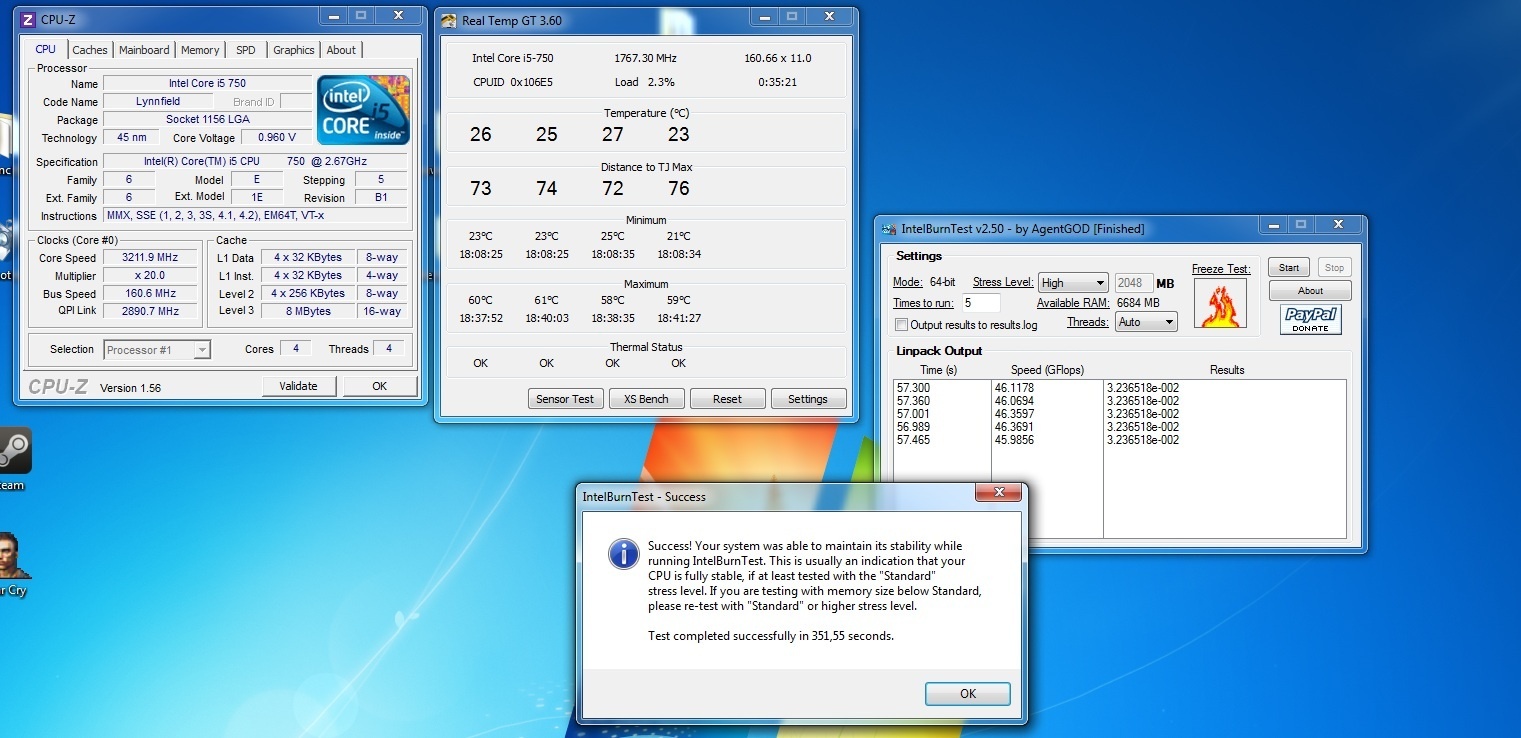

Ik heb mijn i5 750 i.c.m. P55M-GD45 moederbord en Kingston ValueRAM 1333 D3N9K2 (4 Gb) geheugen overgeklokt naar 3.8 GHz.
Afbeeldingslocatie: http://i51.tinypic.com/21kvtyo.png
Prime95 heeft 3 uur getest, zonder error (ik ga nog langer testen).
Maximum temperatuur rond de 53° C.
Wat zou ik hier nog aan kunnen verbeteren, buiten het feit dat ik naar 4 GHz kan gaan?

hopen dat je mem meeschaalt, want voor een set valueram is dit al een behoorlijke prestatie.. hoeveel vdimm gebruik je?

1.54 V staat er op.
Wat bedoel je met 'meeschaalt'?

nou, ik neem aan dat je je baseclock gaat verhogen naar 200 MHz, dan zal je geheugen op 800 MHz gaan lopen, het si dus te hopen dat het dan ook stabiel blijft, anders moet je terug naar 600 MHz...

Indien dat niet het geval is, dan ben ik dus veel beter af met een baseclock van 190 MHz en geheugen zoals het nu is, dan een baseclock van 200 MHz en het geheugen op 600?

dan zou je nog kunnen proberen je turbo multi permanent toe te passen zodat je 190 x 21 draait, dan ben je ook bij 4 GHz..
als je beide instellingen hegt kun je zelf testen wat het snelste is, de meningen zijn er over verdeeld, maar in mijn ervaring vind ik 600 MHz geheugensnelheid bij hoge baseclocks wel een beperking.

  • Pixeltje
  • Laatst online: 17:24
Pixeltje
Woo-woohoo!
Clock: 3211Mhz | CPU: i570 | Batch: #kweenie | vCore: 1,340 max | Max temp: 74° | Cooling: Mugen 2 rev B | Nickname: Pixeltje
lichte OC
Je ziet dat de cpu Idle (volgens Realtemp) maximaal terugklokt naar 1767MHz, volgens CPU-Z op 0,96V.
Heb de burntest al een keer 4 uur gedraaid, maar vergat een screenshot te nemen :(
Volgens CPU-Z is de core speed trouwens altijd 3211/3223 MHz, dus weet niet precies wat ik daarvan moet denken. Maar ben er best blij mee zo. Is geen spectaculair resultaat, maar hij klokt wel terug als er niks te doen is. :)
Overigens staan Turboboost en speedstep uit.
[ Voor 6% gewijzigd door Pixeltje op 08-04-2011 19:44 ]

1,15V is te weinig volgens intel burn test, hij geeft aan (na de tweede run al) dat het systeem niet stabiel is. Ik had hem daarom op auto gezet om te zien wat het moederbord vind dat ik nodig heb (dat is die 1,34V) maar het lijkt erop dat 1,175V beter loopt. Krijg in ieder geval geen unstable melding na 5 runs 'high'. temperaturen hangen rond de 50 graden dan. 1,1625V (en een beetje) is ook niet genoeg.
Ik probeer nu 1,68V, kleiner stappen ertussen kan ik niet maken op het moederbord.
Lager dan 1,175 kan ik niet gaan, systeem wordt dan volgens Intel Burntest onstabiel. Geen rare foutmeldingen oid. 1,175V is al een stuk beter dan de 1,34V die ik eerst had :)
Ga 'm nu lekker laten primen voor een uur of 10, kijken wat er gebeurd. Temperaturen zijn stabiel (maximaal 53 graden) en systeem voelt wel lekker snel :)

Ik heb een i5-760 met een Xigmatec Balder koelblok erbovenop.
Ambient temp is nu 22 graden. Met Intel Burn op maximum schommelt de CPU tussen de 58 en de 62 graden
Is dat niet veels te hoog gezien het feit dat ik (nog) geen OC heb?
Is het de moeite waard om de boel er af te slopen en opnieuw AS5 erop te doen? Of zeggen jullie van "nah, dit is normaal". Zelf heb ik zo mijn twijfels, want ik heb de CPU zelf niet gemonteerd op dit systeem. (er zit wel op dit moment ook AS5 tussen trouwens)

Is wat warmpjes, maar ik maak me daar met die temps nog geen zorgen om. Als je gaat overklokken houd dan een temp aan van ongeveer 75c max.

Maar als ik nu al zo hoog zit dan heeft het toch geen nut uberhaupt aan een OC te beginnen?

hoezo niet dan? op je stock voltage kun je al een stuk snelelr draaien dan normaal.. en je hebt dan nog ruimte over om iets te overvolten.. zo lang stresstests onder 75 graden blijven is het prima.

I get it, ik ben nieuwb :D Maar ik wil leren :) Toch maar even opnieuw AS5 er tussen. Viel me op hoeveel er zat. Zit nu al een paar graadjes onder mn normale idle. Ga zo eens een IBT draaien en wat meer researchen over OC'n. Simpelweg nog nooit gedaan.

lees de TS eens door, daar staat nog handige info..
met een beetje energie en goede koeling loopt je cpu binnen no time op 4 GHz..

Ik zal eens gaan lezen. Maar ik ben toch blij dat ik de zaak even open geschroefd heb. Ik zit nu load 50-51 graden, dat is toch bijna 10 graden minder.

en 10 graden verder overklokken ;)
