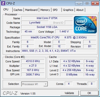

@Jrd
Probeer eens 167 bck en 24x mp.
Ik heb zelf een 875K, wat gewoon een 870 met unlocked mp is. Lagere bcks,en hogere mp's zijn stabiel op een lager voltage dan hoge bck's en lage mp's. Naar mijn ervaring(en)
De bck, hoog of laag heeft geen impact op de performance van je systeem. Dus het proberen waard lijkt mij

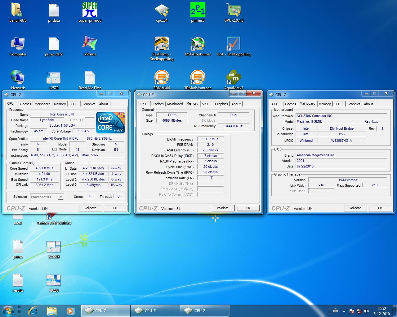

vandaag even de SS losgelaten op mijn 870.. ben helemaal niet ontevreden!
Afbeeldingslocatie: http://www.plaatjesupload.nl/bekijk/2010/10/31/1288550674-610.jpg
Afbeeldingslocatie: http://www.plaatjesupload.nl/bekijk/2010/10/31/1288550728-030.jpg
heb hem boven de 5 GHz gekregen.. mooi een barriere doorbroken die ik nog niet eerder heb gehaald.. helaas nog niet kunnen benchen op die snelheid, dit komt nog wel..

leuke 3d benchsetting voor mijn 870!
Public
Publieke map
Afbeeldingslocatie: http://tweakers.net/ext/f/4aUcxTvq2ER7KKFWQzm8yRIw/thumb.png
Ryzen 7 5700G // 3060 Ti // 32 GB 1600 MHz // 1 TB NVMe // 2 TB SATA // 2x 2560x1440 @75 hz
  • sebasss2
  • Laatst online: 21-08 07:03
sebasss2
Auto fanaat
Zeker mooi resultaat!
Wat voor geheugen heb je draaien? Die draaien ook wel lekker mee zo!
  • nedernakker
  • Laatst online: 16-11-2024
nedernakker
dat zijn dominator GT's 2000 8-8-8-24, maar die draaien dus moeiteloos 2000 7-7-7-20 met 1,65V(memtest86+ stabiel)
nu zien of ik hem nog verder kan krijgen, maar de cpu komt wel redelijk aan zijn eind zo op 3d vlak..

Nou ik ben toch een potje tevreden met mijn nieuwe i7 875K :D
Hij draait inmiddels vrolijk 4,5 GHz op minder dan 1,45V
Afbeeldingslocatie: http://tweakers.net/ext/f/RE0wlcj2O0aF5N21vh92HxOJ/full.jpg
oude i7 860 zit nog onder de phase-change, maar staat inmiddels alweer te koop op V&A.
En ja, nedernakker, hij kan nog veel harder :*)

Vannacht heb ik mijn computer, op nederakker's aanraden, met linX 100 keer op "ALL" laten draaien.
Dit is het resultaat.
Afbeeldingslocatie: http://wi-design.nl/oc2.jpeg
