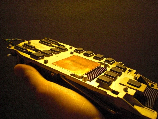

Ow crap, in mijn enthusiasme heb ik ook alle koelpads van het ram/vrm/nvio opgefrommeld. Ik dacht echt letterlijk toen ik een balletje aan het rollen was "die dingen zijn wel dik". Nu lees ik overal dat je die koeler niet opnieuw kunt plaatsen zonder dat daar thermal double-conductive tape tussen zit.
Arf, dat spul is volgens mij precies 1mm dik, iemand een idee

koel pasta gebruiken, als de gap te groot is opvullen met een metaal? (maar waarschijnlijk is opvullen niet nodig en kun je je cooler wel vast zetten.Cassius schreef op zaterdag 12 september 2009 @ 18:28:

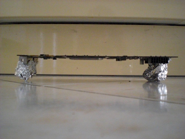

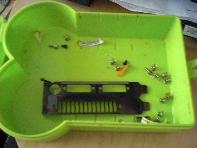

In mijn enthusiasme inderdaad off topic gegaan, tweaker bloed kriebelt bij deze methode. Aaanyway.
Ik denk namelijk dat wanneer een oplossing als "bak je kaart" zoveel succes oplevert, je bijna durft te concluderen dat het onderliggende probleem dus met hitte opgelost moet kunnen worden. En dan kom je gewoon uit bij de soldeerverbindingen.
Of zijn er nog meer dingen die een flinke portie hitte kan verhelpen?

Oplossing: veel kaarten worden weer levend na voor 10 minuten gebakken te zijn op 200 graden voorverwarmd.
Terugkijkend probleem: dat kan alleen soldeerproblemen oplossen.
Voorkomen: soldeerproblemen ontstaan door grote temperatuurswisselingen die de kaart ondergaat tussen idle en load (delta t). Deze moet zo klein mogelijk gehouden worden, wat vaak het makkelijkste is door de load temp omlaag te krijgen. Aftermarket koeler lijkt dan een mogelijke oplossing, misschien wel de enige.

Niet echt hetzelfde kaartje, maar ik heb naar aanleiding van dit topic mijn 6800GT gebakken
. Alles eraf wat eraf kon en 10 minuten op 200 graden. Ging allemaal prima, alleen kun je als je klaar bent beter de kaart in de oven laten afkoelen met de deur open. Ik pakte hem er vrij snel uit, en daardoor lazerde er 4 condensators af (soldeer nog zacht/ bijna vloeibaar)
. Vandaag maar eens aan het solderen gegaan, wat redelijk wilde lukken. Zit nu te werken achter m'n oude systeempje met een tot nog toe goed werkende 6800GT
. Tijdens een spelletje nog geen vreemde spikkeltjes of streepjes in beeld tegen gekomen wat dus eerst wel het geval was. Lijkt erop dat het oudje weer wat langer mee kan.

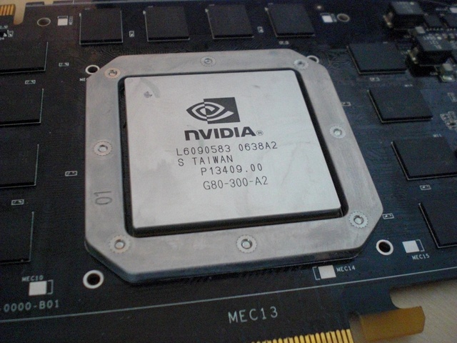

Mensen, ik kan ook bevestigen dat je je GTX kan repareren nadat hij dood is gegaan.
Toevallig is mijn lieve GTX vandaag gesneuveld, dus ik alles er af halen en heb hem vervolgens 10 minuten in een 200 graden warme over gelegt en whala, hij werkt weer als een zonnetje.
Gelijk even de koelpasta vervangen want dat was een...rotzooi!, daar maak ik verder geen woorden aan vuil
Ik schrok er trouwens wel van hoe immens groot die g80 chip is.

Mijn XFX 8800GTX ging vanavond ook kapot, net buiten de garantie.
Het zelfde probleem als de meeste hier, strepen door het beeld geel en blauw
Omdat ik me dit topic herinnerde heb ik meteen de oven aangezet op 200 graden, de koeler van m'n kaart af geschroefd en de kaart 10 minuten laten bakken.
En jawel, werkt weer als een zonnetje, daarom zou ik iedereen met een soortgelijk probleem deze methode aanraden.
Je hebt toch niets te verliezen als zoals in mijn geval de garantie al is verlopen.

Zitten er niet adhesive pads onder de koeler, en kunnen die herbruikt worden, of moeten die vervangen, Cassius hoe had jij dat opgelost, nadat je ff niet oplette, en alles eraf gepeuterd had!?
Phobya Wärmeleitpad Ultra 5W/mk 100x100x2mm
Gekocht voor 17 euro bij aqua tuning, ga er mijn eigen G80GTX ook mee refitten. Kaart gaat nu als test de oven in, ik heb zoals verwacht niets gehoord van XFX. De service bij die jongens is echt om te huilen. Voortaan voor mij gewoon weer EVGA

Kaart gestript en aan het schoonmaken met ArtiClean kit
Alle rotzooi die eraf komt in mijn brooddoosje
De core, de standaard A2 productie revisie (model uit 10e maand 2006)
Helemaal schoon, zo schoon is die kaart nog nooit geweest
Opstelling, kaarsrecht afgemeten (wilde niet dat iets verschoof door zwaartekracht)
Tien minuten hierin na voorverwarming!
Deurtje open laten staan om af te koelen (er liggen gelukkig geen onderdelen op het bak papier

die zwarte pads lijken me een beetje aan de dikke kant of ligt dat aan mij ?
btw waar heb je die vandaan ?

Aquatuning dus

Als je de stock koeler verwijderd en je laat de witte pads zitten, kan je die gewoon later terugplaatsen. Zorg er wel voor dat je van te voren even de kaart even stresst met gamen, rthdribl of furmark. Als de kaart goed warm is zet je de pc uit en verwijder je de kaart, schroefjes en koeler - hij laat dan veel makkelijker los als hij net warm is geweest
Je zult wel nieuwe koelpasta voor de core nodig hebben ja.

Ik kon het niet laten, zeker nu ik wist dat er een mogelijke oplossing was ergerde ik mij te veel aan de beperkingen van mijn 'gecastreerde' 7900GS in mijn Dell 9400.jwpmzijl schreef op maandag 21 september 2009 @ 21:21:
Ik kan op dit moment mijn notebook niet missen en ga dus geen risico lopen door de kaart nu snel even te bakken. Over een paar weken hoop ik een vervangend notebook te hebben en daarna ga ik zeker met koekjes bakken experimenteren. Resultaten zal ik dan hier posten.
Kortom vanavond het notebook gedemonteerd en de videokaart gestript en schoongemaakt. Vervolgens in de oven (200 graden voorverwarmd - 8 minuten). De kaart laten liggen en een half uur laten afkoelen.
Na het monteren was de grote vraag "doet ie het nu" en zo ja hoe. Ik zet notebook aan en wonder o wonder er komt beeld. Sterker nadat ik de videokaart had ingeschakeld werden de Nvidia drivers keurig geïnstalleerd. Ik heb een run van 3D mark 2008 kunnen doen en hoewel nog wel diverse arctefacten zag in een bepaald deel van het scherm werdt de test zonder crash doorlopen.
De tijd moet leren hoe lang deze oplossing blijft werken. Voorlopig ben ik helemaal happy

Met succes heb ik de volgende dingen gebakken:
7800GT - gaf al in bios artifacts, doet nu 18000 3dmarks03 zonder arti's
6600GT - gaf in zijn geheel geen beeld meer, nu weer prima
Team Xtreem DDR2-800 - pc bootte in zijn geheel niet op. Nu memtest clean op ddr2-800 3-3-3-8 timings 2.3v
En many more to come. Binnenkort kijken of ik mijn DDR1-600 stickjes weer tot leven kan wekken.
Mijn hypothese is dat door de algemen stress waaronder videokaarten staan - door dwars op het zwaartekrachtveld te hangen - de verbindingen broos en gebroken raken, waardoor het juist bij erg oude kaarten deste meer kans heeft om te werken.
@ Cassius; stickers kun je gerust laten zitten. Ik heb die er nooit afgehaald - simpelweg omdat het bij die kaarten onmogelijk was - en bij die temperatuur gebeurt er nog niks mee. Stof gaf ook geen problemen (ik ben gewoon lui ik weet het, maar het levert iig resultaten op). Koelpasta uiteraard wel weghalen.

kan altijd nog de oven in dumpen en hopen dat het werkt
Stickers verkleuren, maar als ze opkrullen en er zit plakspul onder gaat dat bij 200c flink bakken/stinken. Stof weet ik ook niet zo zeker of het verstandig is; maar luiheid siert I guessBoxman schreef op vrijdag 25 september 2009 @ 10:21:

Voor de stats van kapotte G80 kaarten:
Helaas is vorige maand mijn EVGA 8800 Ultra Superclocked ook defect gegaan, de bekende strepen en crashes tot gevolg.
EVGA heeft een garantie van 10 jaar (na registratie, op aantal modellen) hierdoor heb ik een nieuwe EVGA GTX260 SSC gekregen.
Mooie tip is het wel, even in de oven en klaar
*edit: Bij mij begonnen de crashes anders, hierna kwamen de strepen: mhoogendam in "[Multi] Team Fortress 2, deel 11"
