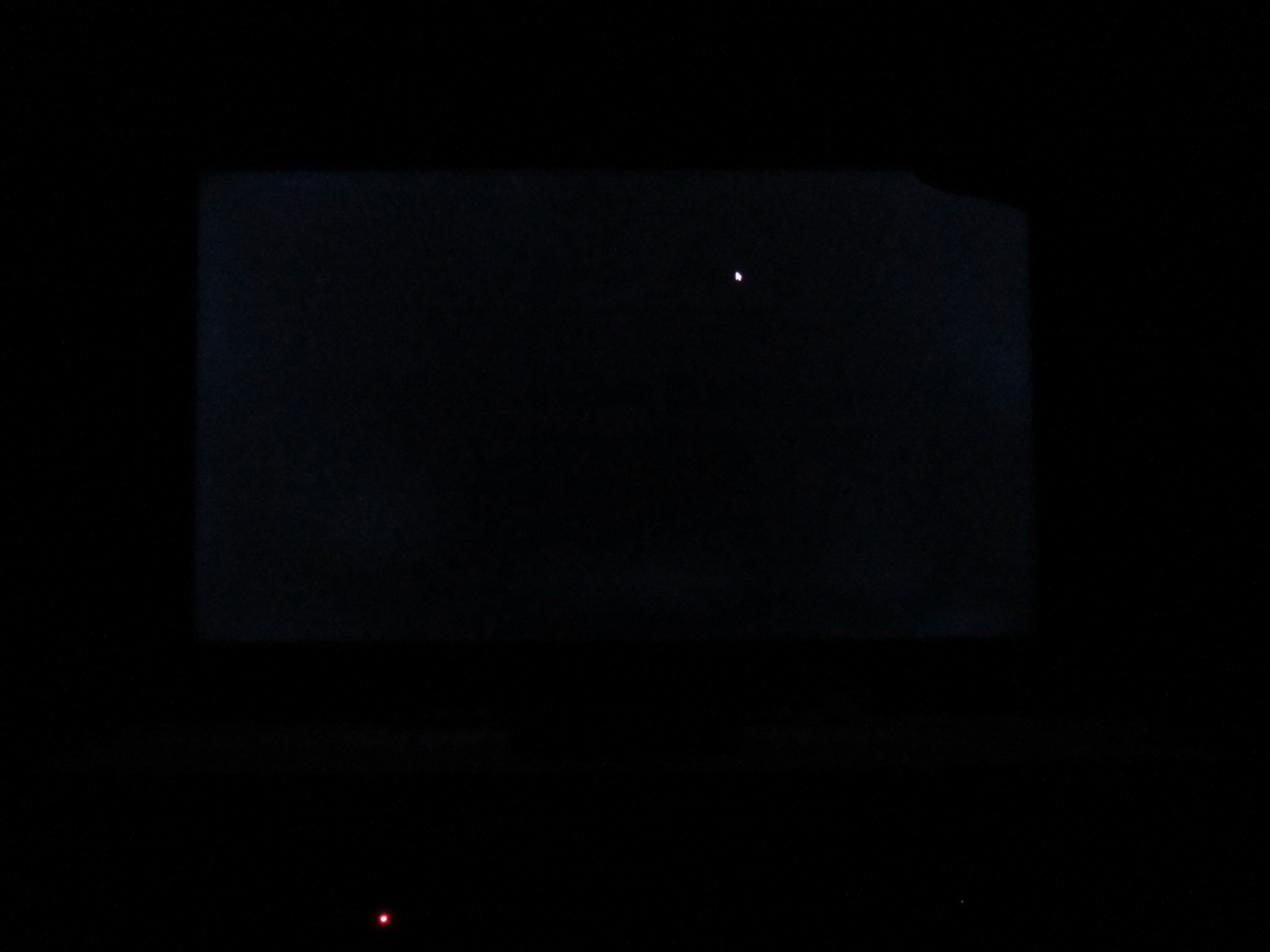

Ik heb de Samsung UE46EH5450 (€ 360,00 van de Match Deal actie) ook ontvangen, en ik ben wat minder blij. Behoorlijke clouding en/of backlight bleeding (achtergrond verlichting volledig aan (zoals uit de doos), tevens zat er een krasje op de achterkant van de TV, al toen ik hem uit de verpakking haalde.
Afbeeldingslocatie: http://tweakers.net/ext/f/0AOB8taWxvhc1X3KwlUmcgLT/medium.jpg
Ik twijfel wat nu te doen.
Hmmm, lees nu dit: http://www.3dtvreview.nl/...msung-ue46c7700-3d-led-tv en dit: http://www.avforums.com/f...6b6000-owners-thread.html. Het lijkt redelijk normaal te zijn.
[ Voor 30% gewijzigd door Jumpman op 08-07-2012 23:56 ]

Jumpman schreef op zondag 08 juli 2012 @ 22:57:
Wat ik van het forum van plexapp heb begrepen, is de backlight bleeding een firmware probleem van samgsung. Ook TV's die er eerst geen last van hadden, kregen dit ineens na een update. Dus hopelijk fixen ze dat in de toekomst.
De backlight intensity is trouwens instelbaar in het menu. Hij staat default op 100%.

Het enige jammere is dat we een redelijk afwijkend model hebben (Samsung UE46EH5450), hier komen niet echt firmware updates voor uit (de Samsung UE46EH5000 en de Samsung UE46EH5300 zijn hier de veel voorkomende types).
Tevens lijkt het me dat een firmware update de backlight bleeding en/of clouding niet kan verminderen (hardware tekortkoming), het enige wat de firmware kan doen is de het backlight/achtergrondverlichting balkje (0 - 20 (20 = 100%)) op andere waarde indelen, waardoor deze minder fel kan en de backlight bleeding en/of clouding minder wordt.
Als ik die laatste link bekijk, ziet het er daar veel erger uit dan jouw plaatje. Ik heb zelf geen problemen ermee, maar ik denk dat de omgeving ook wel invloed heeft, in een mooi donkere thuisbioscoop zal het meer opvallen dan een normaal verlichtte woonkamer.
Ik vraag me ook af wat de norm is, mag je van een 46" LCD van ca 600 euro verwachten dat zwart echt perfect egaal zwart is ?
Het blijft (zelfs zonder de korting) een vrij goedkope TV die het vooral van de netwerk-featuers moet hebben IMHO.

Misschien heb ik teveel TV's gezien en ben ik te gefixeerd (op backlight bleeding, clouding, tearing, Blu-ray 24p stuttering, inputlag, (retentie plasma TV's) etc).

Jumpman schreef op maandag 09 juli 2012 @ 14:51:
Tsja, ik ben gewend films te kijken op mijn 23" monitor met 1680*1050, en TV op een 55cm PAL TV.
Ik ben dus wat sneller tevreden ;)
