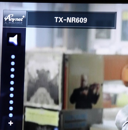

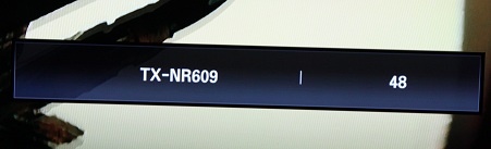

Verwijderd schreef op zondag 02 oktober 2011 @ 21:09:
Je gebruikt toch de HDMI OUT voor je flatscreen op de 609? en dan p 59 van de Nederlandse handleiding?
Yep. HDMI2 ARC op TV en HDMI OUT op de Onkyo. Andere kabel gepakt en werken. Niet een HDMI kabel van de Action BTW. Eentje die ik ooit via de iBood had aangeschaft, ook 3 voor een tientje maar blijkbaar wel echt HDMI1.4.
Het werkt nu goed voor TV kijken. Maar nog niet bij internettoepassingen. Bij MUZA.TV doet de vol+ en vol- op de TV AB alleen nog maar Mute on en Mute off. Met de AB van de Onkyo ook, als ik tenminste kies voor de zwarte VOL knop. Met de witte VOL knop gaat de boel wel harder en zachter. Bij TV kijken zie ik met gebruik van de zwarte VOL knoppen ook de Anynet+ volume control. Bij de witte alleen de Onkyo getallen. De Samsung AB doet het dan wel goed.
Bij gebruik zwart:
VOLZW
Bij gebruik zwart en wit:
VOLWIT
Het werkt. Dat is belangrijkst. Geluid van de TV is in DD5.1. De reciever gaat ook aan en uit met de TV. Of dat wenselijk blijft hangt even van de baas in huis af. Ben wel blij dat het eindelijk werkt.
