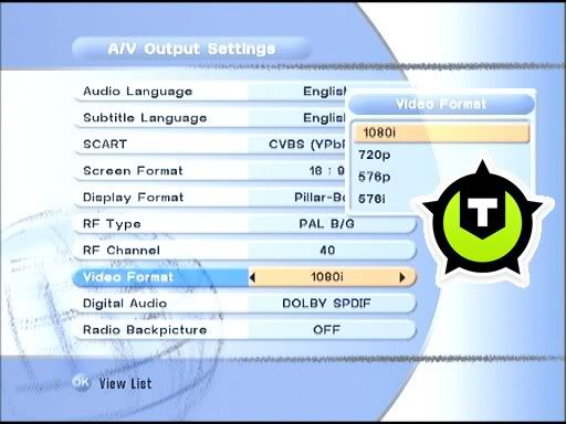

hdmi werkt hier correct? Ben je zeker dat jou HDMI bron niet 4:3 uitrekt naar 16:9? Instellingen bron?
UE40B8000 en LE40B650: filmmodus en scherm volledig
Technomate 6900 HD Super:
  • Screen Format: 16:9
  • Display Format: Pillar-Box
[ Voor 6% gewijzigd door Verwijderd op 28-04-2011 12:38 ]
  • devil-strike
  • Laatst online: 25-10 01:02
Verwijderd schreef op donderdag 28 april 2011 @ 12:31:
Dat kan je dus niet instellen op de c530, op sd kanalen via me settopbox die op auto staat kan ik op de tv alleen zoom/superzoom/4:3/16:9 kiezen, de andere tv instelling voor beeld blijft greyed (bij interne analoge of digitale tuner werkt het wel zoals het hoort) alleen via hdmi blijft 4:3 als 16:9.

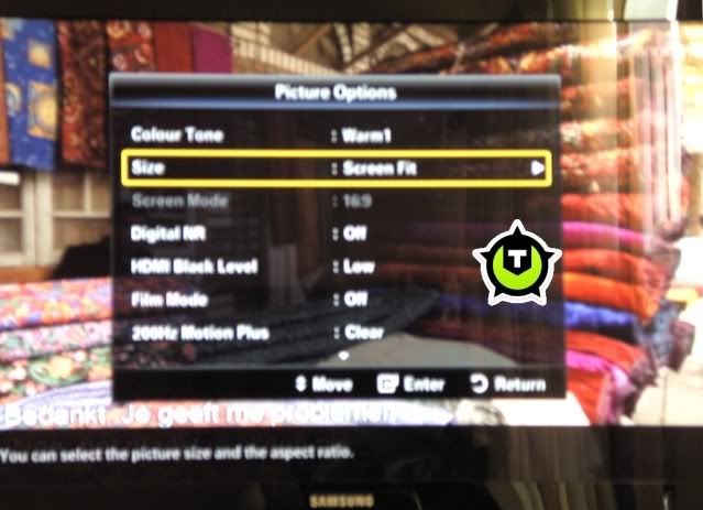

devil-strike schreef op donderdag 28 april 2011 @ 14:15:
[...] Dat kan je dus niet instellen op de c530 >8 >8
Niet via menu, maar via Tools (Extra) > Beeldformaat ???

Nee jammer genoeg niet, bij de interne tv tuner krijg ik 2 velden om de beeld instelling goed tezetten autowide, en 16:9 dat werkt ook gewoon maar via hdmi kan ik dus die autowide niet kiezen.
devil-strike schreef op vrijdag 29 april 2011 @ 18:35:
[...] Nee jammer genoeg niet, bij de interne tv tuner krijg ik 2 velden om de beeld instelling goed tezetten autowide, en 16:9 dat werkt ook gewoon maar via hdmi kan ik dus die autowide niet kiezen.
Deed hier nog wat testen. Geen enkele setting op de Samsung beïnvloed de weergave van het aangeboden beeldformaat, uitgezonderd het geforceerd 16:9 of 4:3 beeldformaat selecteren.
Volgens mij is het bepalend hoe de settop box het beeld aanbied? Settop box maakt het signaal en Samsung toont hoe hij het krijgt? Settop box op HDMI 1 met volledige scherm optie de Samsung. In de settop box kan ik ingeven dat het beeldscherm een 16:9 is, bij het beeldformaat in de settop box geef ik in dat hij niet altijd volledig scherm (fullscreen) moet doorgeven maar pillar-box . Als ik nu SD 16:9 kanaal kijk, toont hij netjes 16:9, kijk ik SD 4:3 toont hij netjes 4:3. Ofwel ontbreekt de mogelijkheid dit zo in te stellen op jou settop box?
Deze settop box heeft dus 2 instelling:
  • welk scherm er aanhangt: 16:9 of 4:3
  • gewenste scherm format: volledig scherm of pillar-box
De settopbox scaled alles naar 1080i. Dit werkt hier op UE40B8090xp en LE40B650 met dezelfde settop box.
Nee is toch echt Samsung, want sluit ik me oude LG 37lf2500 aan, dan werkt het allemaal wel zoals het hoort via hdmi 16:9 word als 16:9 en 4:3 word als 4:3 weergegeven op mijn oude LG tv, bij samsung werkt dit niet.
Zal ff screenshot maken om het nog duidelijker temaken, want de b en c series heeft denk ik wel wat verschillen.
Afbeeldingslocatie: http://members.chello.nl/devilstrike2/DSCF0001.JPG
Afbeeldingslocatie: http://members.chello.nl/devilstrike2/DSCF0008.JPG
[ Voor 4% gewijzigd door devil-strike op 30-04-2011 07:55 ]
UE40B8000: instelling spelen hier geen rol, uitgezonderd indien je 16:9 of 4:3 forceerd!
Afbeeldingslocatie: http://i654.photobucket.com/albums/uu270/Jan_Gruuthuse/th_Tweakersnet04.jpg sorry voor het onscherpe beeld
Settop box: deze bepaalt hoe het beeld op het beeldscherm komt
welk scherm hangt eraan 16:9 of 4:3:
Afbeeldingslocatie: http://i654.photobucket.com/albums/uu270/Jan_Gruuthuse/th_Tweakersnet01.jpg
ik wil 4:3 als 4:3 zien: pillar-box
Afbeeldingslocatie: http://i654.photobucket.com/albums/uu270/Jan_Gruuthuse/th_Tweakersnet02.jpg
upscale mogelijkheden:
Afbeeldingslocatie: http://i654.photobucket.com/albums/uu270/Jan_Gruuthuse/th_Tweakersnet03.jpg
klik op de duimpjes voor grotere fotoos ;)
[ Voor 3% gewijzigd door Verwijderd op 30-04-2011 12:07 ]

Ik wil de LE46C650 kopen en dan films gaan kijken via DLNA via bijvoorbeeld een NAS (of iets dergelijks, moet ik nog kopen, moet iig goedkoop en redelijk zuinig zijn)
Hebben jullie hier ervaring mee? Kan ik zonder problemen 1080p afspelen via internet (waarschijnlijk bekabeld, maar als draadloos ook kan misschien dat) Ondersteund hij bijna alle formaten (zit toch nogal verschil in de video en audio codecs?)
En ik wil voor de andere tv een BR-speler kopen met dlna. Weten jullie toevallig of het mogelijk is om 2 films tegelijk te kijken van bijvoorbeeld 1 NAS systeem. 2x 1080p bijvoorbeeld. Of is zo'n nas systeem daarvoor te langzaam? (gewoon iets goedkoops)
Voorheen keek ik altijd met een laptop via VGA en een los audiokabeltje ingeplugd in mijn LE40C630 naar films. Altijd erg goed beeld op 1920x1080 pixels en eigenlijk niets te klagen. Maar het oude beessie speelde geen 1080p af dus mede daarom vorige week een nieuwe laptop gehaald.
De enige manier om scherp beeld te krijgen vanaf de HDMI-uitgang van die nieuwe laptop is d.m.v. een HDMI-kabel die ik aansluit op de HDMI1/DVI port op de C630. Met 'edit name' heb ik daarbij nog de naam voor de HDMI1/DVI poort op 'PC' moeten zetten, want alleen dan wordt het beeld 1 op 1 scherp doorgegeven.
Maar goed, het beeld is nu dus wel scherp maar de kleuren zijn nu helaas wel veel fletser. Bijna grauw, het lijkt wel of er een gedeelte van de kleur in de was is uitgegaan. Vanaf de VGA-poort zijn de kleuren veel levendiger en helderder. Ik heb op internet en in dit topic al soortgelijke verhalen gelezen, maar is nu echt de enige oplossing om handmatig het hele kleurenschema van je TV te gaan aanpassen, elke keer als je een film vanaf je laptop wilt zien?
Ik stond op het punt een nieuwe HTPC aan te schaffen maar ik vind dit niet zo tof, ik wou toch alles via HDMI gaan doen. Ik snap de gedachte ook niet waarom Samsung via VGA wel mooie bright & heldere kleuren laat zien en via HDMI1/DVI (voor PC) niet. In beide gevallen sluit je een PC aan.
Is dit gedoe een specifiek Samsung probleem? Het moet toch niet zo moeilijk zijn allemaal. Je laptop/PC/HTPC geeft gewoon Full HD door en de televisie is ook Full HD, hoe kan het dan als je een andere HDMI poort neemt dat dan het beeld er niet in past of dat de kwaliteit afgrijselijk is? Waarom dan al die truuks en instellingen moeten doen bij aansluiten van een PC om mooi beeld te krijgen om vervolgens te constateren dat de kleuren veel minder zijn?

ik vind de pc preset persoonlijk veel lelijker kwa kleur en scherpte als de gewone game preset. deze heb ik dan zelf nog we leen beetje aangepast maar zo vind ik m veel scherper.

Verwijderd schreef op vrijdag 13 mei 2011 @ 00:10:
Ik heb mijn HTPC (Mobo Gigabyte GA-MA785GMT-UD2H) gekoppeld aan de LE40C630 via HDMI en de poort niet op 'PC' gezet. In eerste instantie is het beeld niet passend en onscherp. Via mijn ATI HD4200 video functie kan ik via de Catalyst Control het beeld aanpassen (scaling, resolutie, kleuren etc..) zodat het 1920x1080p is en het volledige kleurenpatroon wordt doorgegeven. Tevens zijn bijna alle beeldinstellingen opties beschikbaar op de Samsung LCD. Dat is niet het geval als je de poort op 'PC' zet. Het kan dus wel - althans in mijn geval, maar vergt enige configuratie. De 'PC' poort is vanwege de response rate misschien een optie voor gamers...
Intel 14600KF@5,0Ghz | RTX4080 | 32Gb DDR5@6000Mhz
Marcus73 schreef op vrijdag 13 mei 2011 @ 06:29:
Dank je. Ik heb het ook gebropeerd om hem niet op PC te zetten en de kleuren zijn dan inderdaad mooi. Maar het beeld is dan iets te groot voor de tv en zeer onscherp en onrustig. Op een ander forum heb ik gelezen dat dat komt omdat er dan geen 1 op 1 pixelmapping plaatsvindt. In mijn laptop zit een GT520M en daarmee kan ik wel het beeld wat 'intrekken' zodat het past, maar ik krijg het dan helaas nooit echt scherp zoals op de 'PC' mode.

Verwijderd schreef op vrijdag 13 mei 2011 @ 11:14:
Om het beeld goed tekrijgen moet je screenfit(1:1 pixelmapping) gebruiken op je tv, en via ati controlpanel under/overscan op 0 zetten.
devil-strike schreef op vrijdag 13 mei 2011 @ 12:26:
Screen fit had ik geprobeerd. Maar via mijn nVidia control panel helaas geen verschil als ik overscan/underscan daarbij op 0 zet. Het beeld blijft op deze manier bij mij helaas dus veel lelijker dan op 'PC'. Maar zoals gezegd geeft de PC stand fletse/grauwe kleuren. Dus ik heb de hoop inmiddels maar opgegeven en heb de boel weer via VGA aangesloten, dat geeft het mooiste en kleurigste beeld.
  • devil-strike
Verwijderd schreef op vrijdag 13 mei 2011 @ 12:39:
Vaag zou gewoon moeten werken, hier zowel op me gtx460 als op me ouderen 5450 gewoon netjes in beeld via hdmi1 ingang(niet op pc mode).
  • Bulldock
  • Laatst online: 05-11 15:45
Verwijderd schreef op vrijdag 13 mei 2011 @ 00:10:Maar goed, het beeld is nu dus wel scherp maar de kleuren zijn nu helaas wel veel fletser. Bijna grauw, het lijkt wel of er een gedeelte van de kleur in de was is uitgegaan.
Heb je het alleen bij films afspelen? Dan is het misschien iets met 0-255 > 16-235 output (of andersom).
Ook kun je waarschijnlijk je RGB output kiezen (full of limited enz.) bij je gpu-settings, en misschien ook wel xvYCC of true colors aanzetten bij een moderne gpu.
Je moet ook zeker wat doen aan de standaard settings van je tv. De 'moeilijkheid' is om alles zo af te stellen dat film input, laptop output en tv weergave in balans zijn.
[ Voor 4% gewijzigd door Bulldock op 13-05-2011 17:34 ]
Pascal.A schreef op vrijdag 13 mei 2011 @ 17:34:
Nee het is altijd. Ik heb slechts 1 output en die gaat naar de externe monitor oftewel de TV. Heel de desktop is dus wat flets dus automatisch ook alles wat zich daarin bevind zoals VLC en GOM Player.
Tsja, met VGA is die balans al helemaal top. Maar via HDMI1/DVI op 'PC' dus niet. Als ik nu ga veranderen en dingen anders ga afstellen, dan verbeter ik bij de ene dingen en verpest ik ze bij de andere.
Erg jammer dat Samsung dit doet bij die poort. Als ik een echte Full HD monitor aansluit is het ook in 1 keer goed. Nou, ik ga toch nog maar even klooien. Ook bedankt nog devil-strike.

Verwijderd schreef op vrijdag 13 mei 2011 @ 21:38:
Ik denk niet dat je het probleem bij de tv moet zoeken. Ik heb dezelfde tv aangesloten via hdmi (eerst ati, later intel) en altijd mooi beeld gehad, dat alleen nog bijgesteld moest worden omdat ik zeer pietluttig ben. Ik gebruik de hdmi 2 poort icm film modus voor de htpc.
edit: uiteraard is de ene c630 de andere niet, dus wellicht is het in jouw geval wel aan de tv te wijten.

Pascal.A schreef op zaterdag 14 mei 2011 @ 12:18:
Hmmm, HDMI poort 2... Dan heb je dus het beeld kleiner moeten trekken in je videokaart controlpanel omdat 1920x1080 er via die poort standaard niet helemaal in past? Bij mij zijn alle poorten behalve HDMI1/DVI niet scherp te krijgen. Het beeld is dan wel normaal helder en de kleuren levendig, maar het beeld is te groot (maar dat kan nog aangepast worden in control panel van nVidia), maar hier niet echt scherp te krijgen helaas...
Screenfit is juist geen 1:1 pixelmapping als ik het goed heb. Alleen op de PC stand komt 1:1 pixelmapping voor. Logisch ook want de tv is 1920x1080 en de resolutie van de htpc/laptop ook en daarom past ook alles in 1 keer in de PC stand.

Verwijderd schreef op zaterdag 14 mei 2011 @ 14:50:
Juist zeker wel, screenfit/justscan/en zo heb je nog tig verschillende namen ervoor is allemaal 1:1 pixel mapping.
http://pixelmapping.wikispaces.com/Samsung+TVs

devil-strike schreef op zondag 15 mei 2011 @ 10:23:
Volgens mij niet. Daarom staan op die link ook de kolommen voor '1:1 Digital' (dat is 1:1 pixelmapping) en 'Other' (Just scan, Screen Fit) gescheiden. Want als de TV de randen van het beeld sowieso al buiten beeld laat wegvallen en je daarna het scherm verkleint, ben je volgens mij niet 1 op 1 bezig. Eerst wordt het beeld namelijk vergroot (want hoe kan het anders dat 1920x1080 pixels niet geheel past in een TV van 1920x1080 pixels) en daarna wordt het dan weer verkleind zodat het past. T'is net als een 'Print Preview' in Internet Explorer of een 'Print to Fit' in Photoshop, dat is dan ook niet meer op schaal 1:1. Maar goed, of het nou wel of niet zo is, de naamgeving is een detail. Hoe het beeld is, is belangrijker. :)
Ik heb zaterdag alle mogelijkheden nog eens geprobeerd, en dit zijn mijn bevindingen:
1. Absoluut de enige manier om echt scherp beeld te krijgen van een PC/HTPC/laptop aangesloten met HDMI is door de TV op de stand HDMI1/DVI te zetten en er de naam 'PC' aan te geven. Je kan dit makkelijk zien door bijvoorbeeld een internetpagina met tekst (zoals deze) te openen. De letters zijn en blijven het mooist, rustigst en best leesbaar op deze stand, hoe je je TV of control panel voor de rest ook instelt. Ik denk dat degenen die zeggen dat het op een andere stand scherper is dit gewoon niet hebben gechecked, maar alleen XMBC draaien en films kijken? Ik zie het verschil in scherpte heel erg duidelijk namelijk...
@ MrDucky: Qua scherpte ben ik het om bovenstaande niet met je eens, ik vind de PC stand veel scherper. Maar qua kleuren ben ik het wel met je eens en dat was ook mijn enige probleem, maar daarvoor heb ik een oplossing voor gevonden, zie hieronder.
@ Marcus 73: Met scaling via het controlpanel van nVidia kan ik het beeld iets intrekken zodat de randen die op een andere TV stand dan HDMI1/DVI naam 'PC' buiten beeld vallen toch erin passen, de resolutie die ik doorgeef wordt dan 1862x1050 pixels. Maar ook al past dan alles, het beeld wordt er niet scherper op, wat ik ook anders instel in mijn controlpanel van nVidia.
@ Devil-strike: Met strechen om het passend te krijgen wordt het beeld er ook niet scherper op. Ook undescan/overscan aan of uit zetten in mijn nVidia controlpanel lost niets op, het beeld blijft gewoon minder scherp.
@ Pascal.A: Ik denk dat ik dan nog pietluttiger ben. :) Okee, poort HDMI dus, maar de naam 'Film mode' die je aan die poort kan geven komt niet voor. Als je Picture Mode 'Movie' bedoelt, die vind ik zelf wat te geel/beige/groenig. Maar wel handig als je prikogen hebt. :)
2. Maar het grote nadeel van de 'PC' stand is echter dat de kleur er wat uitgaat. Maar ik ben erachter hoe je dat komt: Als je de boel aansluit met bijvoorbeeld VGA dan is in het TV menu Picture > Picture options de HDMI Black Level 'greyed out'. Maar als je 'PC' stand gebruikt dan staat hij daar op 'Normal'. Als je die dan op 'Low' zet, dan kom je ongeveer weer bij dezelfde mooie helderheid en kleuren als bij een andere stand of poort. Je kan dan eventueel ook nog bij Picture > Advanced > Dynamic Contrast omhoog gooien van 'off' naar een hogere waarde. En je kan daarnaast natuurlijk altijd nog de Color Tone op 'Warm' zetten ofzo en de kleuren alsnog wat bijstellen of een andere filmmodus kiezen.
Hoe dan ook, ik vind de de helderheid en kleuren nu in elk geval weer acceptabel. :)

  • MrDucky
  • Laatst online: 10-11 12:08
Verwijderd schreef op maandag 16 mei 2011 @ 17:41:

Geloof me nu is gewoon 1:1 pixelmapping, dat jij dat niet krijgt en ziet kan ik niets aan doen screenfit is pixelmapping zelfs samsung support zecht het, en dan zal jij zeggen nee is niet zo?
Ook op die site staat het gewoon:
1:1 in "Screen Fit" picture size setting
•"Screen Fit" picture size setting is documented in manual to display the entire image without any cutoff when input through component or HDMI signal
•"Just Scan" setting is missing from the menu compared with other models
•Requires setting the overscan to 0% in the ATI settings if using an ATI card
1:1 in screenfit oftewe je moet hem op screenfit zetten voor 1:1 pixelmapping(ook zie je het aan beeld is namelijk stukken scherper aangezien i nu elke pixel gebruikt zoals het hoort inplaats van uitgerekte pixels(wat dus niet hoort)
van andere website:
Basically, Screen-Fit will stretch the image (if needed), but will maintain the correct aspect ration, and won't apply any zoom. Meaning, that 1080i and 1080p video will be displayed at 1:1 pixel mapping, no stretching needed. For 720p (1280x720), it will stretch it to fill all the pixels 1920x1080, but will keep the correct aspect ratio. Same thing for all signals with 16:9 aspect ratio. ”
http://blueray.technology...it-question-blu-ray-forum

@ devil-strike + MrDucky: Okee dan, dan werkt het hier inderdaad gewoon niet met mijn videokaart+HDMI+TV combo. Geprobeerd met laptop U31SD met GT520M en met Asrock Vision 3D met GT425M. Misschien alleen met Ati? Anyway, ik koop pas weer nieuwe meuk als Ivy Bridge er is. :)
[ Voor 41% gewijzigd door Verwijderd op 17-05-2011 15:36 ]
Hier gister nog getest met me c530tv en nvidia gtx460 en ook daar kan ik gewoon screenfit gebruiken, beeld blijft gewoon netjes in het beeld zonder dat er stukken wegvallen.
Zou gewoon ff de control panel resetten naar fabrieks instelling en opnieuw proberen.
devil-strike schreef op woensdag 18 mei 2011 @ 08:47:
Screenfit werkt wel helemaal goed, er vallen dan geen stukken meer weg, maar de algehele scherpte blijft dan achter i.v.m. die van de 'PC' name stand.
  • devil-strike
Verwijderd schreef op woensdag 18 mei 2011 @ 15:22:
Als je hem van pc stand afhaalt moet je hem wel ff opnieuw instellen(backlight, contrast enz enz), want pc stand is niet echt goed(slechter beeld)
