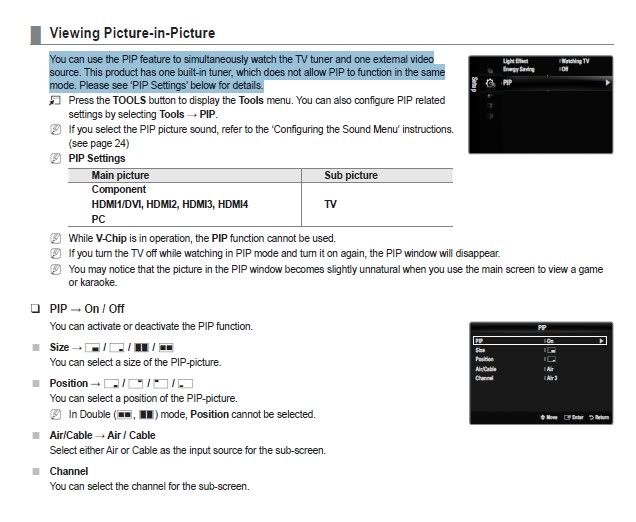

Hallo,
ik heb ook naar grote tevredenheid een UE46B7020. Nu zit ik echter met 2 punten en vroeg me af of iemand anders hier ook ervaring mee heeft.
1. Ik zou graag in PIP ook een andere source kunnen kiezen dan alleen de televisiekanalen (aangezien deze bij mij niet actief zijn, aangezien ik er een HD Sat ontvanger op aangesloten heb. Ik krijg dit echter niet voor elkaar... heeft iemand hier ervaringen mee? (misschien via service menu?)
2. Als ik in DLNA gebruik maak van music zou ik graag meerdere directories willen kunnen laten afspelen. Ik heb al mijn cd's naar mijn nas-box geripped en die zou ik graag random door mijn tv willen laten afspelen. (daarnaast zou ik ook graag iets van album artwork zien als dat zou kunnen.
Iemand hiermee ervaring?

Verwijderd schreef op zondag 15 november 2009 @ 14:46:
zou kunnen lukken als je een UHF signaal aanvoert op de antenne aansluiting (bvb van de satreceiver, of dvd speler als deze een UHF out hebben)
PIP werkt alleen met hoofdbeeld (component, HDMI) 2de beeld TV (ingebouwde tuner)

Hallo Jan,
bedankt voor de hele snelle feedback, helaas bij de PIP waar ik al bang voor was... beetje raar dat dit alleen zo kan. Mijn oude philips (die ik door de samsung vervangen had) van bijna 15 jaar oud kon dat wel al??? Zou het kunnen dat dit door een firmware update aan te passen is? Dan ga ik het in ieder geval aankaarten. (Al acht ik de kans uiteraard minimaal)

  • makreel
In de handleiding van de LE32B650 staat dit over picture in picture:
Afbeeldingslocatie: http://i397.photobucket.com/albums/pp60/samsung_hd_tech/PIP6000.jpg
Maar als ik de tools button indruk heb ik de menukeuze "PIP" niet.
Iemand enig idee hoe die te voorschijn te toveren is?

  • halli
  • Laatst online: 13-11-2024
makreel schreef op dinsdag 17 november 2009 @ 12:33:
Ik heb even gekeken op mijn TV (LE37B652).
Bij mij komt de menukeuze PIP pas beschikbaar als ik eerst, via Source een andere bron selecteer.
Bijvoorbeeld op de component aansluiting zit mijn dvd speler op.
De dvd heb ik dan als groot scherm en het tv beeld als klein scherm.
Als ik gewoon tv selecteer, werkt de pip bij mij niet.
Ook als ik de scart aansluiting selecteer, werkt de pip niet.
Andere ingangen gebruik ik hier niet.
  • makreel
Bedankt, scart staat inderdaad niet in het lijstje in de handleiding.
