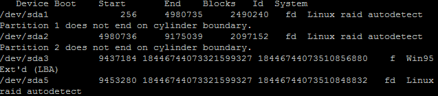

  • drijfhout
  • Laatst online: 01-10 14:03
Ik heb in mijn synology 410J een EARS 2 TB schijf zitten,.. maar ik zou niet weten hoe ik moet testen of de aligning klopt.

Ja, ik heb er 3 in m'n DS1010. Zolang je maar DSM 2.2 of hoger hebt zal de alignment automatisch goed gaan. Wel eerst zorgen dat alles in factory default staat en dat je schijven geheel leeg zijn. Dus desnoods via Windows diskpart alles eraf gooien en een "clean" commando geven.
drijfhout schreef op zaterdag 24 april 2010 @ 00:23:
Inloggen via Telnet als root. Dan "fdisk -lu" intikken. De partities moeten beginnen op sector 256, niet 63.

  • drijfhout
Microkid schreef op zaterdag 24 april 2010 @ 08:25:
K tnx,... dit kreeg ik te zien, volgens mij is dit goed toch?
Afbeeldingslocatie: http://img.photobucket.com/albums/v440/pridac/synology410j.png

drijfhout schreef op zondag 25 april 2010 @ 01:34:
Vergelijk je eerste regel eens met dit:

  • Microkid
  • Laatst online: 20:53
Microkid
Smile
Prima, de eerste partitie begint keurig op 256.

new_guy schreef op zondag 25 april 2010 @ 12:55:
Is niet goed dus...?
DiskStation> fdisk -lu
Disk /dev/sda: 750.1 GB, 750156374016 bytes
255 heads, 63 sectors/track, 91201 cylinders, total 1465149168 sectors
Units = sectors of 1 * 512 = 512 bytes
   Device Boot    Start       End    Blocks   Id  System
/dev/sda1              63     1574369      787153+  fd  Linux raid autodetect
/dev/sda2         1574370     2361554      393592+  fd  Linux raid autodetect
/dev/sda3         2634660  1465144064   731254702+  fd  Linux raid autodetect
Disk /dev/sdb: 750.1 GB, 750156374016 bytes
/dev/sdb1              63     1574369      787153+  fd  Linux raid autodetect
/dev/sdb2         1574370     2361554      393592+  fd  Linux raid autodetect
/dev/sdb3         2634660  1465144064   731254702+  fd  Linux raid autodetect
Als dat WD EARS schijven zijn is dit niet goed nee.
  • new_guy
  • Laatst online: 14:01
Microkid schreef op zondag 25 april 2010 @ 13:56:
Thanks, heb AAKS HDD's dus dan zou het niet opgaan gelukkig..

  • drijfhout
Microkid schreef op zondag 25 april 2010 @ 13:55:
Ok, mooi dan is dat in ieder geval goed.
Ik moet er ook wel bij zeggen dat ik omdat ik al op forums dingen had gezien over problemen met deze schijven dat ik daarom eerst mijn ds410j heb geupdate naar de nieuwste versie en dan de schijven opnieuw heb geformateert.
In de nieuwste update zat namelijk ondersteuning voor advanced formating (of zoeits) en dat zou als het goed is de meeste problemen op moeten lossen, maar ik wist uiteraard nog niet of het gewerkt had omdat ik niet wist hoe ik dat kon checken.
Nu wel, dus bedankt mensen :)
