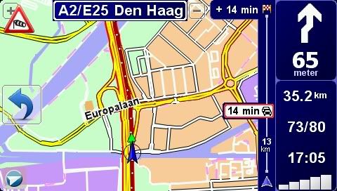

Je hebt nu een mooie foto gemaakt van je TomTom. Er handig, (vooral je apparaat code).
Wil je een schermafdruk maken met je TomTom zelf, doe dan het volgende.
Maak op je TomTom 'schijf' een map aan met de naam "screen". Plaats daarin een bestandje, bv test.txt. Vervolgens kun je dmv links boven op je scherm drukken een afdruk maken van wat op dat moment op je schermpje staat. Al deze afbeeldingen kun je dan later terug vinden in de map /screen/ op je TomTom.
Voorbeeld van een schermafdruk:

Zie ik daar een nieuwe functionaliteit? Bovenaan de verkeersinformatiebalk zie ik nu ook de totale duur van de vertraging staan. Of was die er in het verleden ook al en is dit afhankelijk van het model dat je hebt.Voorbeeld van een schermafdruk:

Nee, dat is geen nieuwe functionaliteit. Dit is een schermafbeelding van een TT XL Live ..., en daar wordt in de verkeersbalk bovenaan de totale vertraging aangegeven. Dit geldt niet voor apparaten die gebruik maken van TMC.
Ik zal binnenkort mijn Live-services weleens uitschakelen en vervolgens een afbeelding maken waarop de verkeersbalk dmv TMC wordt gevoedt. Dan zie je dat de totale vertraging niet meer bovenaan wordt weergegeven.

Bedankt voor de toelichting HerZon, ik heb de afbeelding aangepast.

Ik heb je aanwijzingen opgevolgd maar er komen geen screendumps. Waar moet je precies hoe lang drukken?HerZon schreef op zaterdag 28 november 2009 @ 15:22:
Ik heb echt in het hoekje gedrukt met verschillende timingen maar er komt niets.

Wijzig de naam van het bestandje in de map /screen/ eens in "capture". Zonder extensie. Als het goed is en je drukt linksboven, bij het [+] tekentje, dan moet je het geluid van een fototoestel horen.
Is het andere probleem al opgelost?

Ja, nu werkt het
Dank je voor je hulp!
