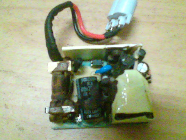

Misschien een beetje laat, maar ik kan iedereen nog altijd garanderen dat er dingen kapot gaan wanneer je hem in originele staat aansluit.
Ik zou de plugs die langere tijd (>30min.) aan hebben gestaan in originele staat ook direct helemaal opgebruiken (2x gigabit en 100% CPU moet genoeg zijn) zodat je direct aanspraak kunt maken op garantie.
Het gebruik van de units zonder kunstmatige ventilatie op de originele koelplaat zal in ieder geval de processor oververhitten, gegarandeerd!
Dit zal misschien niet direct, maar in de toekomst zeker leiden tot een kortere levensduur. Als je USB en/of eSATA defect is geraakt door de warmte, zijn alle componenten door deze warmte beïnvloedt en hebben een drastisch kortere levensduur dan componenten die niet zo warm zijn geworden.
Ik kan iedereen die de plug heeft laten oververhitten aanraden om aanspraak te maken op een complete vervanging, ik hoor hier dat dat kan door defecte USB poorten en/of processor.
Zoals op bijv. mijn foto's te zien is, is de beste koelmogelijkheid van de processor door via de spleet tussen de connectors en de koelplaat de chassisdelen van de connectors op te warmen.
Ik weet niet zo vreselijk veel van thermodynamica, maar wanneer die chassisdelen door zonder fysiek contact tot boven de 90 graden weten te komen zijn de interne onderdelen gegarandeerd boven het absolute maximum van 110 graden geweest.
Als deze componenten het nog doen is dat puur geluk kun je er zeker niet op vertrouwen dat ze het de komende 5 jaar 24/7 blijven doen.
http://picasaweb.google.n...Ct6Z7JxAE&feat=directlink
De nieuwe versie wordt nog altijd geleverd met de voeding in dezelfde behuizing. Ze hebben alleen de koelplaat eraf gehaald en een ventilator op het kleinere chassisdeel geplakt. Hierdoor kan het e.e.a. "WEL" gekoeld worden, maar nog altijd niet veel. Ook maakt hij met een behoorlijk geblokkeerde ventilator een stofzuigerwaardig geluid.
Als je 'm nog niet gekocht hebt zou ik daar zeker niet aan beginnen, waarschijnlijk voldoet een mini-itx bordje veel meer aan je wensen.

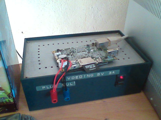

... en de voeding van mijn SheevaPlug is ook doorgefikt. Jammer. Het bordje zelf doet het nog steeds prima. Ik heb 'm voorlopig even aan een externe voeding hangen, maar het gaat wel enigzins ten koste van het formaat:
SheevaPlug aan externe voeding
De voeding zelf ziet er niet meer lekker uit (beetje slechte foto; er zit allemaal bruine smurrie over de componenten die vermoedelijk gewoon lijm is; wat er precies stuk is, is niet helemaal duidelijk).
Kapotte voeding van SheevaPlug
Preaper schreef op maandag 07 februari 2011 @ 18:45:
Over de power supply. Het is een externe unit geworden die je vast kan klikken aan de plug. Best slim.
Ok, niet slecht, maar bij de oorspronkelijke SheevaPlug kon je de stekker ook direct op de behuizing zetten. Dan kon je de plug dus als één unit zonder snoer in het stopcontact prikken. Daar is de hele naam plug-computer op gebaseerd. Daar zijn ze blijkbaar dus toch van afgestapt.

Blijkbaar kan je die 2 delen gewoon inelkaar schuiven. Ik heb mijn sheevaplug ook niet rechtstreeks in de stekkerdoos zitten, die zit ook met het aansluitsnoer aangesloten.
  • GekkePrutser
Die bruine smurrie zat ook in de mijne, maar er was geen elco geklapt ofzo. Aan de randen (niet op de componenten) was het meer geel. Volgens mij is het inderdaad gewoon lijm, die door de warmte van de componenten langzaam bruin wordt. Ze doen vaak lijm over de zwaardere componenten, zodat ze tijdens het vervoer niet lostrillen. En transformatoren hebben de neiging uit zichzelf te gaan trillen dus die moeten ook goed vast zitten.
Maar wat er uiteindelijk gebeurt is redelijk bekend van de diverse fora: Ze gebruiken goedkope condensatoren die niet tegen warmte kunnen. Daardoor gaan ze langzaam maar zeker stuk. En de koeling van de PSU is erg slecht, vandaar dat die erg warm kan worden. De mijne heeft het ongeveer een jaar volgehouden en hangt nu ook aan een externe voeding (alleen een iets compacter formaat :+ ). Ik had nog een mooie externe USB hub voeding liggen die 5V/3.5A zou kunnen.
Het hebben van een externe voeding scheelt trouwens ook een hoop warmte in dat kleine kastje!

Ik heb op ebay een 3A 5V adapter gekochte, de kabel in de sheevaplug vast gesoldeerd.
Doet het alweer maanden prima :)
