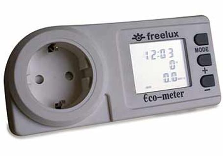

Verwijderd schreef op donderdag 18 juni 2009 @ 13:22:
Nee dat doet ie dus niet. Die 5050e verbruikt meer. Logisch ook, gezien ie veel meer transistoren heeft. DAt de TDP het zelfde is zegt natuurlijk niets over verbruik.
Not quite, ik heb hier zelf een 4850E in de HTPC zitten en ik heb laatst de Sempron 1200 (meen ik, 't is een 2.2ghz, half jaar oud) erin gezet. Tot m'n grote verbazing verbruikte de 4850E minder dat de single core.
Dus op het aantal transisters en/of TDP kun je ook niet afgaan :) Enige manier is om te meten :)
En je weet hoe groot de meet fouten zijn van watt meters?
  • Matis
  • Laatst online: 19:48
Matis
Rubber Rocket
Die zijn enorm :P Wat een betere meting is, is een zogenaamde sluipstroom meter er tussen hangen en een hele dag laten jengelen.
Dan weet je wat ie over een hele dag gebruikt. Is een reëlere en objectievere meting dan afgaan op het voorgeschreven verbruik.

Matis schreef op vrijdag 19 juni 2009 @ 12:05:
Toevallig heeft Hardware.info gisteren net een vergelijkingstest gedaan van 9 energiemeters. De Cresta RCE-1106 van 10 euro bij de BCC bleek de laagste foutmarge te hebben :)
Verwijderd schreef op vrijdag 19 juni 2009 @ 11:58:
Ongeveer 7% (Voltcraft Energy Monitor, oftewel hetzelfde ding als t.net voor z'n reviews gebruikt), maar na een half uur met beide cpu's op idle te hebben gedraaid waren de waarden gestabiliseerd. De Athlon bleek ca. 2 watt zuiniger te zijn dan de Sempron. Natuurlijk is dit niet 100% wetenschappelijk, maar het is wel bijzonder onwaarschijnlijk dat hij significant meer verbruikt dan de Sempron. De Athlon beschikt wel over ruim twee maal de rauwe rekenkracht van de Sempron. Prima keuze dus voor als je iets meer power wilt hebben en de meerprijs ervoor over hebt.
On a sidenote, je posts komen nogal direct en soms wat bot over. Misschien is het niet zo bedoeld, maar 't is soms wat kortaf en retorische vragen (zo komt het bij deze post iig op me over) zijn ook niet altijd even vriendelijk. .
Grappig, de afwijking van de Hardware.info test komt overeen met die van de Kassa test die eerder is gedaan

2watt valt overigens gewoon in meet fout. Bedenk daar bij dat watt meters niet bepaald geschikt zijn voor het meten van lage wattages.
