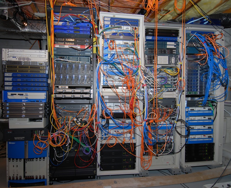

@Player-x holy shit what is dat voor een rommeltje :X Hopelijk dat het werk wat netter is Wel hoop leuk speelgoed :9

  • player-x
  • Laatst online: 28-01 07:02
Q schreef op zondag 01 maart 2015 @ 22:37:
Ik vind het voor een test systeem behoorlijk netjes, heb veel ergere foto's gezien, kijk maar eens goed, de kabels zijn nog steeds goed overzichtelijk, en dit is trouwens een behoorlijk oude foto die ik nog had.
Hij heeft tegenwoordig nog vier rack's bij staan, waarvan drie lege, die gebruikt worden om nieuwe hardware in te testen, een hele rack met stuk of 15 servers met elk twee of drie van deze Quad Port Gbit Server Adapter type kaarten er in, om real world netwerk load te simuleren, en er nu bundels kabels naar de switches en servers gaan om ze te kunnen stressen op verschillende manieren.
Omdat hij zoveel werkt, heeft hij van zijn garage een server/netwerk test ruimte gemaakt, omdat dagen van 10~12 uur normaal voor hem zijn, vooral als hij aan het testen is, maar daar naast ook wel zijn kids en vrouw gewoon wil zien, is hij van meer thuis gaan werken, en heeft zelfs vaak een stel van zijn minions over de vloer om hem daar te helpen. :+
Laatst toen ik bij hem op bezoek was had hij bijna voor een miljoen aan nieuwe hardware in zijn test ruimte, dat hij aan het testen was voordat het life gaat, wat trouwens een leuke bijkomstigheid is, is dat de server ruimte zijn eigen stroom aansluiting heeft betaalt door werk, en dat hij de rest warmte gebruikt om zijn huis te verwarmen. 8)

Dat het ergens anders nog een grotere puin zooi kan zijn maakt dit nog niet minder rommelig. Maar hij heeft wel een situatie waar iedere IT-nerd van kan dromen. Lekker betaald spelen met nieuwe spulletjes, fantastisch hoor!
