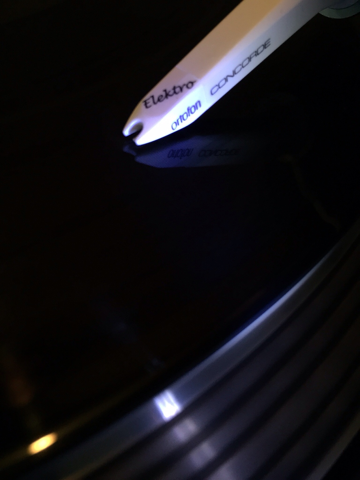

Met enige regelmaat gaan mijn vriendin en ik op zaterdag naar de kringloop hier om even te snuffelen, zo ook vandaag.
Ik liep naar achteren, waar de afdeling met electronica en apparaten is. Terwijl ik wat rond keek, en even met een Onkyo tapedeck in m'n handen stond zag ik vanuit de hoek van mijn oog onderop een tafel een platenspeler staan. Erg vies, de stofkap lelijk maar heel. Op die kap een prijsje, € 25,-.
Na een kort ogenblik keek ik eens goed en herkende de plint. Ik voelde dat mijn hart wat sneller begon te kloppen, ik draaide me om en griste te speler van de plank om deze mee te nemen naar de testhoek. Ik zag het stof en het vuil niet meer maar ik dacht alleen maar: Als ie het doet neem ik 'm mee!
De testhoek bestaat enkel uit een stopcontact, ik plug de stekker in het stopcontact en zet de schakelaar op '33'. Ze komt toch leven, de platter draait! Na een korte controle van de arm & platter ben ik tevreden en sjouw 'r mee naar de kassa.
Thuis aangekomen ben ik gaan afstoffen, poetsen en verder controleren en inmiddels staat ze naast me haar ding te doen. Zie hier mijn €25,- Thorens TD 165 O+ :
Afbeeldingslocatie: http://i.imgur.com/9GWVpjql.jpg
Afbeeldingslocatie: http://i.imgur.com/HyKRosWl.jpg
Afbeeldingslocatie: http://i.imgur.com/dVFbI8Kl.jpg
Afbeeldingslocatie: http://i.imgur.com/ocWuZhJl.jpg
Afbeeldingslocatie: http://i.imgur.com/AjhhlQ3l.jpg
Afbeeldingslocatie: http://i.imgur.com/BXxO4i0l.jpg
Ik moet de arm nog wat beter afstellen maar de eerste test is geslaagd, en het klinkt goed, beter als mijn Dual en de JVC. Een geslaagde zaterdag voor mij dus! ;)
Is er trouwens iemand hier die het element herkend? Ik heb 'm nog niet onder de shell vandaan gehad.

Element is ortofon FF 10 of FF 15, vermoedelijk met namaaknaald (staat geen ortofon typeplaatje op)
Mooie score voor 25 euro :) :Y
Is de stofkap nog te redden?
[ Voor 25% gewijzigd door mr_petit op 25-04-2015 23:25 ]
