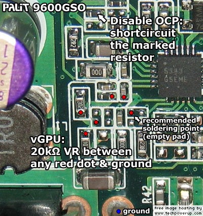

even een vraag over de voltmod.
moet je de draad van de ic naar je pots gewoon aan het pootje van je ic vastmaken of moet je eerst het pootje los solderen en daarna alleen het draadje eraan? zodat het pootje van de ic dus alleen maar verbinding maakt met het draadje en niet met de 'pad' (het stukje waar hij normaal gesproken aan vast zit). het is toch een beetje vervelend als je de eerste dag al je kaart opblaast door zo'n fout.
  • Rol-Co
  • Laatst online: 17:03
Rol-Co
3,8kWpZ 4,98kWpO-Z-W 2,86kWpN
Gewoon op het pootje, je hoeft niks los te solderen.

iemand misschien een plaatje van een gesoldeerde voltmod ?
  • Bolletje
  • Laatst online: 18-11 22:06
Bolletje
Moderator Harde Waren
framaster schreef op zaterdag 07 maart 2009 @ 17:41:
Afbeeldingslocatie: http://img.webrail.eu/Dafut/9500GT_Modded.jpg

Heeft er iemand een duidelijk plaatje van de voltmod hoe het nou moet want er iets met een molex op het gewenste aantal volt en die moet je aan de GND en aan de 7e poot van een ic hangen ofzo.
  • DMN
  • Laatst online: 20-11 10:35
DMN
Verwijderd schreef op zondag 08 maart 2009 @ 14:03:
Het staat vrij duidelijk uitgelegd in de startpost.
Welk deel van de uitleg is precies onduidelijk? Dan kunnen we je vraag misschien beantwoorden.
Freude am Fahren
Op pagina 14 staat een uitleg met een molex is die molex alleen voor het meten van het voltage en niet voor het aansluiten van een voeding.
En kan je voor de GND gewoon poort 7 van de VGDDR nemen voor allebij de chips.

Verwijderd schreef op zondag 08 maart 2009 @ 14:26:
GND is GND, dus maakt niet uit welke GND je pakt voor de vmods. Als het maar GND is. :)

Hallo een vraagje bij de VGDDR moet je voor het voltmodden de FB hebben of de FBL
  • Maarten-NForce
  • Laatst online: 07-03-2025
Maarten-NForce
Swipe een tweedehands boot!
FB
www.koopeendroom.nl
en bij de andere ook toch want ben aan het kijken hoe ik ze moet monteren.
  • Maarten-NForce
Maarten-NForce
De ic die de Vgpu regelt ook de FB pin ja.
www.koopeendroom.nl

  • DMN
DMN
Is eenzelfde OCP-mod als bij de 9600GSO misschien mogelijk bij onze kaart?
Afbeeldingslocatie: http://tweakers.net/ext/f/mwXVvlulV0pG5xwzA1MenCPO/full.jpg
Ik heb zelf niet voldoende kennis op het gebied van elektronica, maar het lijkt me sterk dat de OCP op een 9600 serie kaart anders geregeld is dan bij een 9500GT.
Ik heb AlexanderB al zien posten op een ander forum dat hij een eenvoudige manier had gevonden om de OCP te omzeilen. Zou dit het zijn?
Dan is voor mij alleen nog de vraag welke weerstand we op onze kaarten moeten kortsluiten/aanpassen om de OCP te omzeilen. Ik heb alleen geen flauw idee hoe je daar achter kan komen.
Freude am Fahren
Nee zo werkt de OCP bij onze kaart niet, aangezien de Vgpu met een hele andere IC geregeld wordt.
