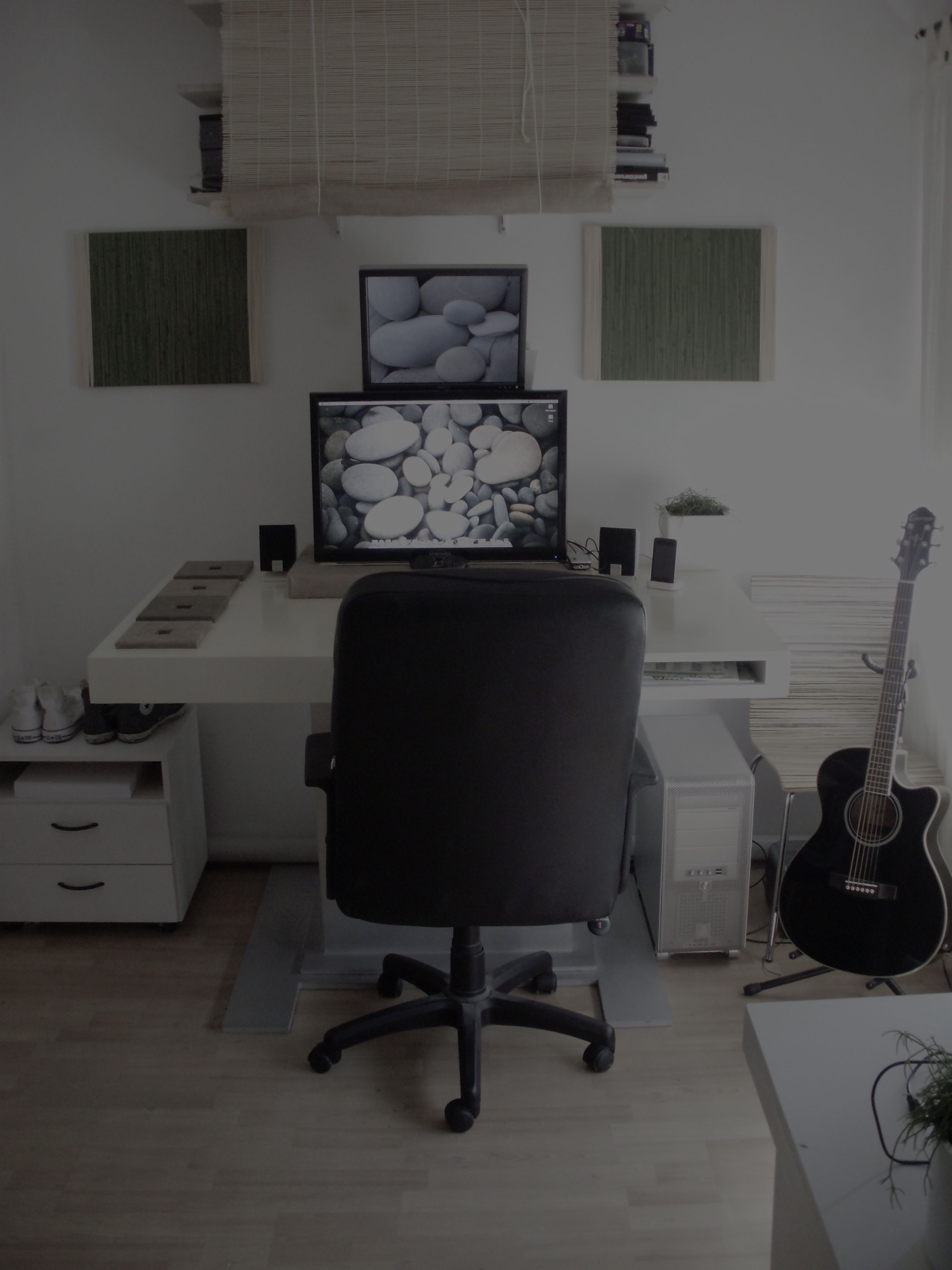

Verwijderd schreef op zondag 14 juni 2009 @ 23:02:
Zou je iets meer kunnen vertellen/laten zien over de manier waarop je dit bureau gemaakt hebt, ik zit hier ook al een tijdje over te denken maar ik twijfel nog over de materiaal keuze en de manier van het bevestigen van de losse plaat delen. Waar heb je trouwens die voet gekocht?
JanvdVeer schreef op maandag 15 juni 2009 @ 10:46:
Daar ben ik ook érg benieuwd naar! :9~
Oke,
Materialen:
- dikke vuren houten balken
- dikke MDF Platen
- maximale lengte schroeven
- liters plamuur
- liters houtlijm
- verf
- stof
- Schuurpapier
Gereedschap:
- Handzaag
- Boormachine
- Meerdere meetlaten en hoekmeetdingen... enz
- Schaaf
- Bandschuurmachine
- Decoupeerzaag
- Lijmtangen en klemmen
het Design moest ongeveer zoals de milkdesk zijn, maar ik wou wat aanpassingen
- In het onderste vakje zit een USB Hub ingebouwd. Voor bv USB sticks en je camera
- In de een na onderste zit een USB Hub en een Stekkerdoos ingebouwd. Voor bv Externe HD
- Vooraan in het midden zit een 3.5 inch Headphone aansluiting, met verlengkabel naar pc.
- Het blad kun je open klappen. het scharnierd op de achterkant, dus de kabels gaan als het waren tussen het blad door.
- Kabels komen dan uit in de poot van de tafel. Daar zitten ook de stekkerdozen in, enz.
-Vanuit daar loopt een witte pvc pijp naar de pc, voor de kabels.
Het moest vervoerbaar blijven dus enkele onderdelen kun je nu nog los maken. hieronder zie je een plaatje van de voet.
Desk Poot
De onderste plaat (H vorm) is in verhouding veel groter. Die kun je loshalen van de poot. Hij zit via de onderkant aan de poot geschroefd. Het blad zit weer vast aan de poot. Hierdoor zie je nergens schroeven, en kun je het eenvoudig verhuizen. De poot is helemaal afgeplamuurd, en bestaat uit Vurenhouten balken en dikken mdf platen. Overal veel te veel schroeven in, en veel te veel lijm. Alles goed voorboren.
Hieronder een plaatje van het blad.
Desk Blad
Het blad bestaat uit 2 losse delen. Ze zijn beide van MDF. Het onderste gedeelte heeft achteraan een opstaan rand. Hierop zitten de scharnieren bevestigd waar het bovenste gedeelte aan vast zit. Hier en daar heb ik kleine pilaartjes op de onderste helft gelijmd, zodat de bovenste helft niet over de onderste helft zakt. Het lijkt nu of het 1 dik blad is, maar eigenlijk zijn het er dus 2, met een ruimte er tussen. De wanden van de 4 bakjes en de wanden van de tijdschriftengleuf zitten aan het onderste gedeelte van het blad vast.. om het gewicht van het bovenste deel zo laag mogelijk te houden.
Als het blad open staat dan ziet het er uit zoals hieronder:
Desk Open
2e scherm,. was een 2e project. Dit is een heel simpel framepje,
Desk Stand
het frame bestaat uit 13 balkjes, die met hoekverbindingen aan elkaar zijn gezet. Aan de achterkant zit het 13de balkje.. Ik heb de voet van de monitor eraf gehaald, maar de pilaar laten zitten. Je steekt de monitor nu van bovenaf door het frame. De pilaar moet dan onder het 13de balkje klemmen. En de monitor rust boven op het frame aan de voorkant. In het plaatje zijn de contact punten met kleur aangegeven.
Uiteindelijk plak ik er met klittenband de zijpanelen van het frame erop, en het lijkt een pilaar. Binnen in de pilaar, heb ik ook weer extra stroom zitten. Aan de rechterkant van de pilaar in de zijwand.. zitten ook al 2 lichtschakelaars voor de speciale verlichting.. die nog in progress is.
Ik heb er ruim een week over gedaan.. vooraal al het schuur en plamuur werk. Vergis je daar van tevoren niet in. Koop goede lijm en goede verf enz.. Dit scheelt je uiteindelijk veel werk.
Je kunt het afwerken zoals je zelf wilt. Ik heb de dekseltjes van de 4 vakjes met ribstof bekleed.
Voor de monitor poot heb ik een afdekplaat gemaakt, en bekleed met Juttestof. Ik vond de poot niet mooi om te zien. En nu kan ik er iets op leggen. Je ziet ook geen kabels meer van de opladers, en de monitoren.
Als je nog vragen hebt dan hoor ik het wel.
[ Voor 6% gewijzigd door World Citizen op 16-06-2009 13:54 ]
