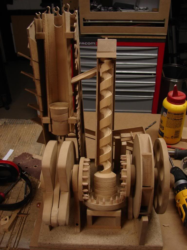

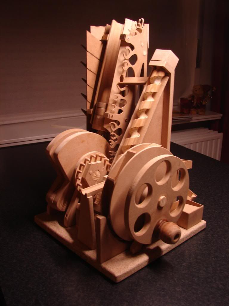

Er komt zeker nog een vervolg, maar aangezien ik nu op de academie zit, komt er ongelofelijk veel werk bij... en dat gaat voor op mijn modproject natuurlijk :)
we moeten van school een knikkerbaan maken uit hout, maar de knikker moet onderaan beginnen en een 30tal centimeter hoger eindigen :9 naja ... leuke opdrachten !
Elements of Fortune ... waarom is er toch zoveel werk voor school! grrr
miss iets voor in je mod :p

Ik zal ook wat foto's ervan hier op deze thread zetten, tegelijk met nieuwe foto's van Elements hopelijk ;)
We moeten een kleine glazen knikker gebruiken, heeft ongeveer een dikte van 15mm.
boazkl0p schreef op maandag 30 november 2009 @ 14:31:
tsja, of nog makkelijker: een lift XD
Een beetje een achtbaan idee :P
Het principe is gebouwd op één enkele beweging die je met 1 hand kan uitvoeren (Draaien!)
En die beweging moet gekoppeld worden aan verschillende toepassingen (minstens 3) die de knikker naar boven halen :)

haha, geweldig idee, maar veel punten zal ik hier niet mee halen :D :+
En de knikker moet zo laag mogelijk beginnen, en mag geen afstoot hebben.
Ik had gedacht om gebruik te maken van:
-een soort watermolen rad (maar dan omgekeerd voor knikker)
- een schroef waar de knikker tegenop klimt
- een krukas (cylinder) die de knikker omhoog duwt.
- een soort van kabelbaan
Verder moet ik proberen om zoveel mogelijk hout te gebruiken, en mag er geen beroep gedaan worden van andere materialan (excl kleine boutjes)

Om nog eventjes snel terug te komen op mijn knikkerbaan, dit is het resultaat:
http://i183.photobucket.c...at175/school/DSC07916.jpg
http://i183.photobucket.c...at175/school/DSC07921.jpg
http://s183.photobucket.com/albums/x205/tomcat175/school/

hartelijk bedankt allemaal _/-\o_
Op school heb ik er ook veel goede reacties van gehad.
Er zijn idd veel manieren om een knikker naar boven te brengen blue-tiger, iedereen van de klas had eigenlijk wel iets anders speciaals. Ik had gekozen voor de technieken van het rad, de archimedische schroef en een krukas, gewoon omdat het volgens de leerkracht te moeilijk zou zijn om zo iets te laten werken... Zo zie je maar wat veel geduld en volharding teweegbrengt 8)7 :P
ondertussen is het rad (de eerste techniek) wel stuk, aangezien er veel mensen aan hebben gedraaid.
Ik zal hem nog eens terug lijmen en filmen als ik tijd heb.
Verder ben ik vandaag nog bezig gwst in het washok en aan Elements, heb heel wat nieuwe dingen gevonden !
Ik hoop deze week nog een update te doen, :)

Ik heb er de voorbije dagen (tijdens de blok :roll:) nog aan verder kunnen werken ^^
Het carter is hetgeen ik de vorige keer uit witte isomo heb gemaakt.
Aangezien het isomo niet zo sterk is, ga ik het maken uit hout ... MDF meer bepaald. :D
Ik weet dat ik ook met polyester had kunnen werken, maar dat is voor later misschien.
enkele stukken hout op elkaar lijmen en gewicht op plaatsen zodat het goed aan elkaar vastzit
Afbeeldingslocatie: http://i183.photobucket.com/albums/x205/tomcat175/ELEMENTSOFFORTUNE/p3/DSC08555.jpg
op maat zagen, deels met de hand en deels met de machine
Afbeeldingslocatie: http://i183.photobucket.com/albums/x205/tomcat175/ELEMENTSOFFORTUNE/p3/DSC08554.jpg
dan heb ik enkele schroefdraadstaven M5 gekocht en de 3 gelijmde delen met bouten aan elkaar gemaakt. Vervolgens kan ik dan gaatjes boren zodat ze allemaal hetzetlfde zijn
Afbeeldingslocatie: http://i183.photobucket.com/albums/x205/tomcat175/ELEMENTSOFFORTUNE/p3/DSC08558.jpg
Hierna heb ik snel een steun gemaakt zodat het carter erop kan steunen, en waardoor ik loodrecht de cylinders kan plaatsen (gaatjes boren)
Afbeeldingslocatie: http://i183.photobucket.com/albums/x205/tomcat175/ELEMENTSOFFORTUNE/p3/DSC08565.jpg
Afbeeldingslocatie: http://i183.photobucket.com/albums/x205/tomcat175/ELEMENTSOFFORTUNE/p3/DSC08567.jpg
Alle beginselen van de 9 cilinders zitten erop :twisted::mrgreen:

Nog een update om mijn avond af te sluiten :)
Een tijdje geleden heb ik uit papier wat geknutseld en gekeken hoe de drijfstangen ongeveer worden.
Afbeeldingslocatie: http://i183.photobucket.com/albums/x205/tomcat175/ELEMENTSOFFORTUNE/p3/DSC08586-1.jpg
Beide kanten van het carter zijn nu grof vormgegeven.
Afbeeldingslocatie: http://i183.photobucket.com/albums/x205/tomcat175/ELEMENTSOFFORTUNE/p3/DSC08587.jpg
Één kant heeft al wat meer afwerking gekregen.
