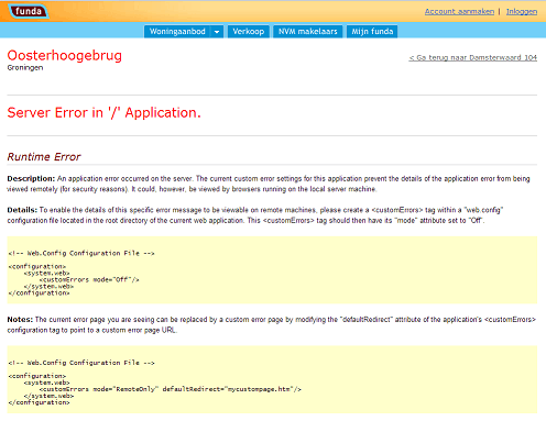

  • Janoz
  • Laatst online: 14-10 11:21
Janoz
Moderator Devschuur®
!litemod
Lol, kom net op een mooie default error pagina:
Server Error in '/' Application.
Runtime Error
Description: An application error occurred on the server. The current custom error settings for this application prevent the details of the application error from being viewed remotely (for security reasons). It could, however, be viewed by browsers running on the local server machine.
Details: To enable the details of this specific error message to be viewable on remote machines, please create a <customErrors> tag within a "web.config" configuration file located in the root directory of the current web application. This <customErrors> tag should then have its "mode" attribute set to "Off".
<!-- Web.Config Configuration File -->
<configuration>
<system.web>
<customErrors mode="Off"/>
</system.web>
</configuration>
Notes: The current error page you are seeing can be replaced by a custom error page by modifying the "defaultRedirect" attribute of the application's <customErrors> configuration tag to point to a custom error page URL.
<configuration>
<system.web>
<customErrors mode="RemoteOnly" defaultRedirect="mycustompage.htm"/>
</system.web>
</configuration>
Kan gebeuren, maar imho zou dat op funda.nl niet mogen :X
Failda
[ Voor 3% gewijzigd door Janoz op 25-02-2013 13:05 ]
Ken Thompson's famous line from V6 UNIX is equaly applicable to this post:
'You are not expected to understand this'
  • Avalaxy
  • Laatst online: 12-03 15:40
Ik heb het zelfs meerdere keren op StackOverflow gezien, en dat is nog wel een programmeersite.
  • Haan
  • Laatst online: 11-10 17:01
Haan
dotnetter
Als er iets helemaal fubar is gegaan, gaat je custom error pagina ook niet meer werken. Maar heel netjes is het niet nee :P
Kater? Eerst water, de rest komt later
Haan schreef op maandag 25 februari 2013 @ 14:17:
Tot op heden lukt het ons hier om alles met een custom error pagina af te vangen (tenzij IIS onderuit ligt bijv), icm Elmah voor de logging werkt het perfect, ideaal of fouten te traceren en desgewenst even de gebruiker te bellen voor ondersteuning :)
[ Voor 3% gewijzigd door Verwijderd op 25-02-2013 14:25 ]
