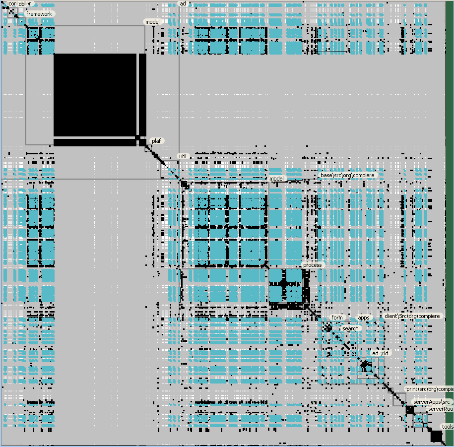

  • MBV
  • Laatst online: 15-10 21:26
Weet je wat een leuke tool is om dit soort dingen op te sporen: CCFinderX. Ik heb gehuild van het analyseren van de sourcecode van Compiere (GPL ERP-systeem): een grote bende van copy/paste code. Overal en nergens worden queries uitgevoerd, exceptions afgevangen en gelogd, verbindingen gesloten, enzovoort.
The Real WTF©: Javacode, die net zoals alle rammelende PHP-websites de code in strings opbouwt op de meest onmogelijke manieren (if(x) sql += "...", 100x genest). Representatief voorbeeld:

Dit hele stuk code staat een keer of 1000 door de hele code heen, met als enige het type van de return-variabele en de query zelf.
Nog een WTF: de hele set bestanden ad/src/org/compiere/model/X_* zou gegenereerd moeten zijn, maar ik weet vrij zeker dat daar aardig wat handmatig in ge-edit is. Man man man, wat een ranzige meuk. 700.000 regels code lang :X Ideale case-study voor mijn scriptie over code-analyse :Y)
In Adempiere, de community-fork ervan, hebben ze het duplicatie-probleem gedeeltelijk opgelost met een methode getSqlValue. Ze zijn ergens halverwege het herschrijven naar iets wat marginaal beter is |:(

De quote was "omdat ik niks beters wist". En zelf SQL code uitschrijven is in sommige gevallen verdedigbaar, ik heb bijvoorbeeld gelezen dat een port van Adempiere naar Hibernate zo achterlijke traag was dat je een uur bezig was met het laden van de applicatie. De manier waarop dat is gedaan in Compiere is dan weer níet verdedigbaar.
Voor de liefhebbers, een plaatje uit CCFinderX:
Compiere code duplication
Je ziet hier een scatterplot met horizontaal en verticaal alle code, zwart wanneer het fragment op die regel overeenkomt, en blauw wanneer het SQL exception handling is. Het zwarte blok is gegenereerde code, dat zijn objecten die de gegevens uit de database vertegenwoordigen.
[ Voor 6% gewijzigd door MBV op 06-11-2009 13:20 ]

MBV schreef op vrijdag 06 november 2009 @ 13:19:
Hibernate is dan ook bij uitstek geschikt voor bepaalde zaken (met name CRUD) en weer heel erg slecht in andere zaken (complexe queries, batchwerk, etc.). Staat ook aangegeven in de Hibernate Reference. Als ik op een project weer eens mensen hoor roepen dat 'je tegenwoordig niks meer van SQL en de database hoeft te weten omdat je Hibernate hebt', lopen de rillingen over mijn rug. ;) Goede kennis van SQL en de database waar je mee werkt blijft essentieel om e.e.a. goed te kunnen optimaliseren.
  • MBV
absoluut. Maar met Hibernate Query Language kom je toch ook een heel eind? IMHO de volgorde:
- schrijven met O/R-framework, zodat je iig de standaard selects op ID's en insert/update al hebt
- indien nodig bottlenecks opsporen
- indien bottlenecks bij framework, omzeilen met native SQL queries
En het mooiste: dat gigantische zwarte blok was gegenereerde code. Zet daar dan ook al die simpele queries in 8)7
