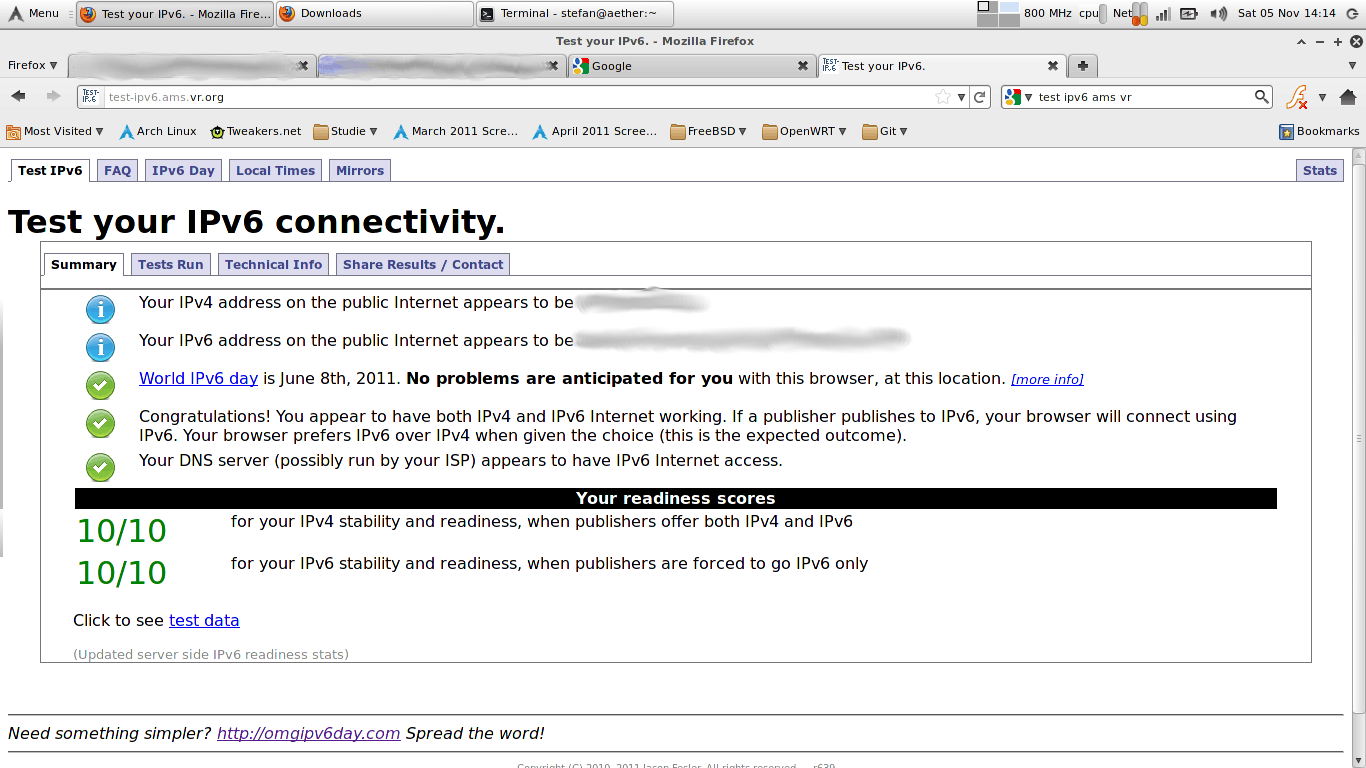

Na mijn verhuizinig ben ik even van IPv6 af geweest omdat hier in het studentenstadspad een ADSL verbinding van Telfort ligt. Met een Netgear router waar iedereen alles mee over WiFi deed (:r)
Dus ik heb op eigen kosten een TP-Link WD1043ND geplaatst met OpenWRT er op en die achter de Netgear gehangen zodat er getest en gehacked kon worden zonder de huisgenoten zonder internet te zetten. Daarna gezorgd dat alle bekabelde wandcontacten bij iedereen werken, helaas ben ik nog steeds de enige die het gebruikt, maar ach... Iedereen een eigen VLAN gegeven en een eigen WiFi AP SSID voor de drie VLANs.
Mooi, gescheiden netwerk.
Dat nu een maand getest en ik heb nul klachten gehad terwijl uit mijn stats blijkt dat iedereen inmiddels van de router ("olifant" zo heet ie) gebruik maakt.
Gisteren dus de Netgear er tussenuit getrokken en olifant direct aan het Telfort modem gehangen. It works.
Mooi, nu kan ik eindelijk IPv6 voor mezelf gaan regelen (en als de andere behoefte hebben hun ook, maar het is mijn tunnel op mijn naam, dus...).
Gisteren dus een tunnel bij HE.net aangemaakt en OpenWRT geconfigureerd. Kwartiertje verder en hopla IPv6. IPv6 pingen, ipv6 google werkt. Alleen op test-ipv6 kreeg ik maar 9/10 punten omdat de DNS niet IPv6 only was. Ok, maar het werkt nu wel al, mooi. Kijken we nog wel naar.
Gisteravond radvd ook rDNS laten aanbieden met de IPv6 adressen van OpenDNS.
En zo net nog eens een testje gedraaid:
IPv6 all stars
Hopla :)
Ik ben weer fully IPv6 capable.
