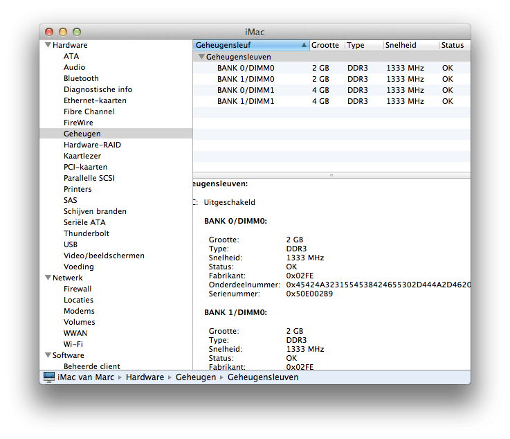

Ik heb nu een iMac 27inch 2011 met standaard 4GB werkgeheugen (2x2).
En nu wil ik 16GB (2x8) erbij zetten wat totaal dan 20GB wordt.
Gaat dit werken?
  • RnB
Nee, volgens mij heeft de iMac maar 2 geheugenslots. Dan zal je die 2x2GB eruit moeten gooien.
Weer wat geleerd. :)

  • LuPo
  • Laatst online: 03:38
Martin740 schreef op zaterdag 30 juni 2012 @ 23:09:
Gaat dit werken?
iMac heeft 4 sleuven voor geheugen. Dus theoretisch zou 2x2 en 2x8 gewoon moeten kunnen. Echter is het limiet voor de iMac aan geheugen dacht ik op 16GB gezet door Apple. Zou je even moeten googlen.

  • DaMarcus
  • Laatst online: 12:07
DaMarcus
Admin Harde Waren / Beeld & Geluid
Powered by
Dat was dan alleen met PowerPC, met de Macs voorzien van Intel-processor heb ik dit nog nooit meegemaakt.
Hier een screenshot van mijn iMac (27" Mid' 11);
iMac

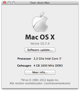

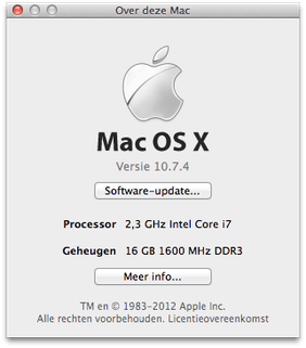

DaMarcus schreef op woensdag 18 juli 2012 @ 23:46:
De Mid 2010 kan maximaal 8GB aan, de 2011-versies en later versies kunnen 16GB aan. Overigens, voor de Mid 2012-bezitters; ik kan bevestigen dat Corsair Vengeance werkt :)
Van;
naar;
* DaMarcus happy user is :>

Deze in mijn eind 2009 iMac 27" gezet, werkt goed, diverse memorytesten gedraaid en lang laten lopen.
Bus is ook naar 1333 gegaan :)
corsair-cmso16gx3m2a1600c11
Afbeeldingslocatie: http://i47.tinypic.com/316p655.png
Volgens Apple kan het niet in de praktijk werkt het zonder problemen.
(ik had het eerst nagezocht op andere sites)
