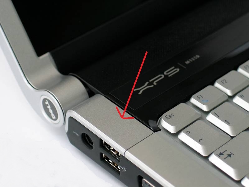

ik222 schreef op vrijdag 16 oktober 2009 @ 13:59:
Bedoel je dit stukje metaal?
Daar zit bij mij altijd al een beetje speling op...
Nee, die zit zo vast als een huis. Ik bedoel deze hoek:
Afbeeldingslocatie: http://i35.tinypic.com/12149p0.jpg
En dan dus het bovenste metaal. Dat komt los van het zwarte onderste kunststof.
