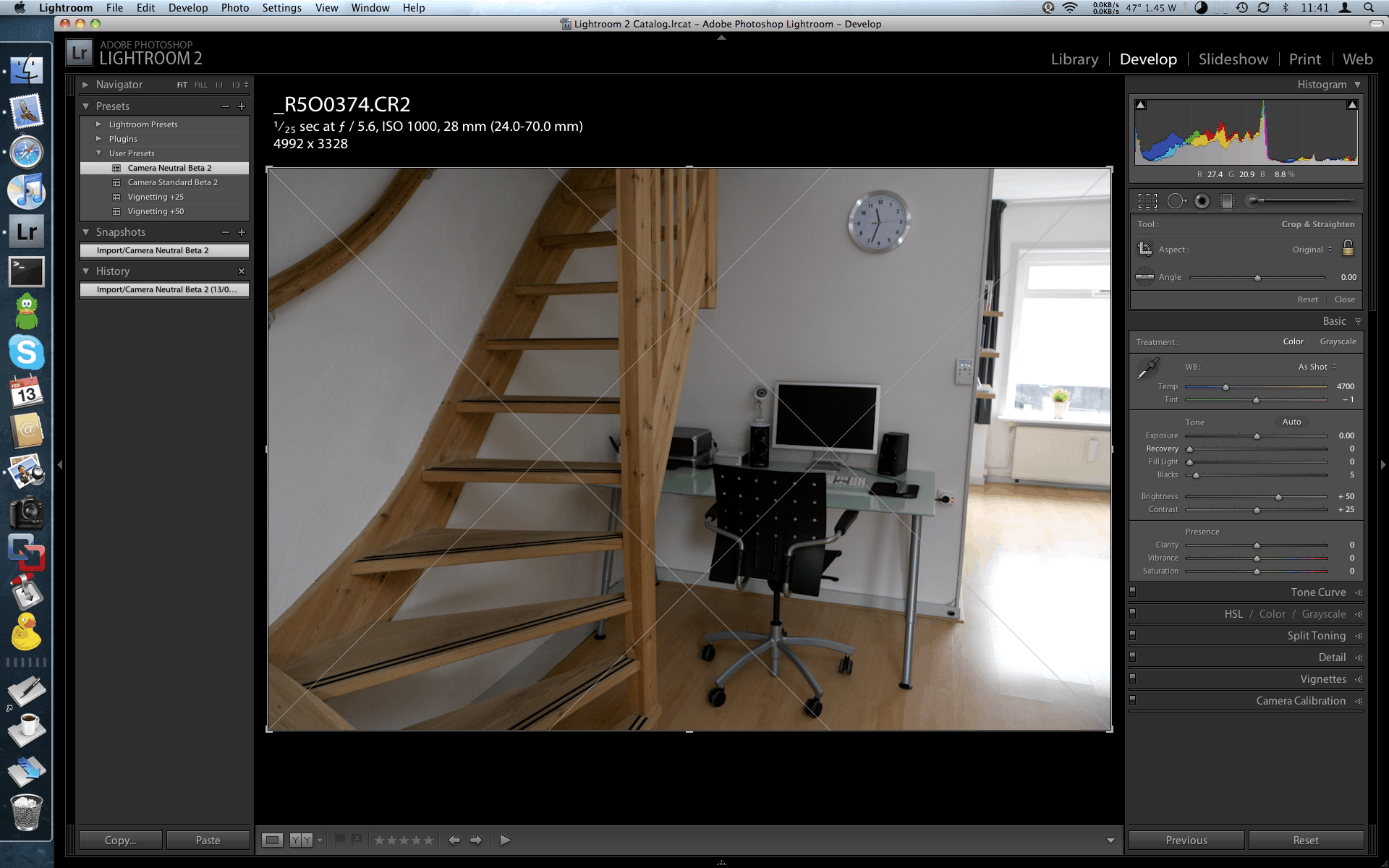

Ik heb een probleem met de resize/crop tool in Lightroom. Het grid was al een tijdje geleden van de 1/3e lijnen verschoven maar nu ineens zijn de lijnen 45º gedraaid (klik voor groter screenshot):
LR-resize-probleem
Iemand enig idee hoe ik het grid kan aanpassen?
  • -DG-
  • Laatst online: 09-11 15:22
Met de letter O
Met Shift+O kun je ook de vorm spiegelen bij sommige van die figuren.

Verrek! Nooit geweten. ik dacht dat ik alle sneltoetsen nu zo ongeveer uit mijn hoofd zou weten, maar nog lang niet dus. Bedankt!

  • ikmattie
  • Laatst online: 14:56
breinonline schreef op zaterdag 13 februari 2010 @ 11:43:
Die diagonale lijnen zijn trouwens 'verzonnen' door een Nederlandse fotograaf: Edwin Westhoff (geeft ook cursussen aan de Universiteit Utrecht en de VolksUniversiteit)
Wordt ook wel de Diagonal Method genoemd en is een andere manier om composities te maken dan de beroemde 'regel van derden', aka 'Rule Of Thirds' en 'Gulden Snede'
Leesvoer: http://www.diagonalmethod.info/
