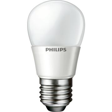

Neem een Philips Masterled, of Osram Star, die hebben niet eens een echt koellichaam en ook niet van aluminium, maar gewoon kunststof
Afbeeldingslocatie: http://images.philips.com/is/image/PhilipsConsumer/929000214802_EU-GAL-global?wid=358&hei=358&$jpglarge$
Warmte is bij de A-merken al geen probleem meer, ze worden absoluut niet heet meer.
Ben je wel bang dat ze te heet worden? Koop dan een Ledlamp van hoog vermogen, rond de 8 of 10 watt.
Dim deze dan terug naar bijvoorbeeld 5 of 6 watt, je zult voelen dat een ledlamp dan gewoon koud blijft.
Ook in een volledig gesloten armatuur (IP65)
Een van 8 watt naar 5 watt gedimde ledlamp is efficiënter dan een niet gedimde 5 watt ledlamp.
Bij de gloeilamp was het juist andersom, bij led gelukkig niet.
Nagenoeg alle ledlampen hier thuis branden altijd gedimd en zijn vrij zwaar, of meerdere per armatuur.
Na een hele avond branden is haast niet te voelen dat ze aan hebben gestaan.
Bij de aanschaf ben je iets duurder uit, maar op termijn goedkoper.
