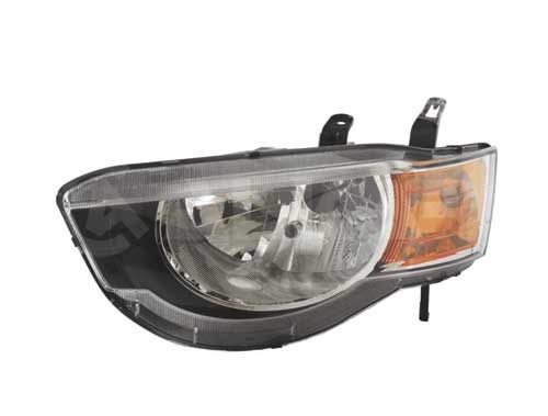

Er is een bevestigingspunt van mijn koplamp, Colt post-facelift, afgebroken.
Ik probeer nu de unit er uit te krijgen om hem te verlijmen, maar hij zit nog ergens vast en ik kan niet ontdekken waar.
Iemand een idee hoe de lamp-unit bevestigd zit bij de Colt? Of eventueel de Lancer, want die lampunit lijkt er ook wat op.
Ik ken hem een stukje op en neer beweren maar er lijkt nog een draaipunt in de buurt van het knipperlicht. Of moet de hele bumper er af om hem er uit te kunnen krijgen?
Werkplaatshandboek of tips voor zoekwoorden zijn ook welkom. Ik kan alleen instructies vinden om het lampje te vervangen, maar niet de hele unit.
//Edit
Ik zie op deze foto van een spare-part inderdaad iets van een lipje onder het knipperlicht. Nu nog daar bij zien te komen...
//Edit
Er zit daar inderdaad een schroef. Magischerwijs los gekregen. Maar er is veel te weinig ruimte om de.lamp te verwijderen. Bumper moet er echt af, dus klusje voor andere keer.

Iemand hier ervaring met het vervangen van koplampglazen :?
Via Alie heb ik vervangende kunststof kappen besteld voor onze outlander sport, ik heb alleen nog geen tijd gehad om er eens goed naar te kijken. Nu hoorde ik dat die kappen gelijmd zijn... Ik ben benieuwd.

Een heatgun en veel geduld samen met de juiste lijm zijn de ingrediënten die je zoekt ;)
Sommigen misbruiken ook weleens de oven ervoor! :+

Oven it is 8) Binnenkort gaan we toch een andere keuken laten plaatsen :P
Vanmiddag even bekeken en de koplampen zijn in ieder geval makkelijk te demonteren, 5 minuten werk. Ook zitten er een hoop haakjes waar het glas ingeklikt zit dus ik hoop dat t met de lijm meevalt :)
Zaterdag een poging wagen.

Nou, we lopen flink voor op planning.
Koplampen demonteren was fluitje van een cent (met een bandlichter erbij, dat wel...)
Auto is een beetje zielig nu:
Afbeeldingslocatie: https://tweakers.net/ext/f/SX61ZFdGmkAzf5vyHcBYxE2h/full.jpg?nohitcount=1
Met de oven de kit zacht maken ging goed!
Afbeeldingslocatie: https://tweakers.net/ext/f/f37iEljxiCx31bY3Y6xtPiHY/full.jpg?nohitcount=1
Het oude glas eraf, helemaal vol met haarscheuren
Afbeeldingslocatie: https://tweakers.net/ext/f/UOOg7plHV6Mz3waqX5qqaJ9W/full.jpg?nohitcount=1
Oud glas en nieuw glas
Afbeeldingslocatie: https://tweakers.net/ext/f/qlFxi7HIf72mBXrSMB71z1Yn/full.jpg?nohitcount=1
En koplamp oud vs nieuw
Afbeeldingslocatie: https://tweakers.net/ext/f/vzBYprfXj5CH65JRryn2a6UO/full.jpg?nohitcount=1
(bijna langer bezig geweest met uitzoeken hoe ik de plaatjes er ook alweer bij kreeg dan koplamp maken :P )
De 2e ligt nu in de oven, ga ik zo mee beginnen :)
