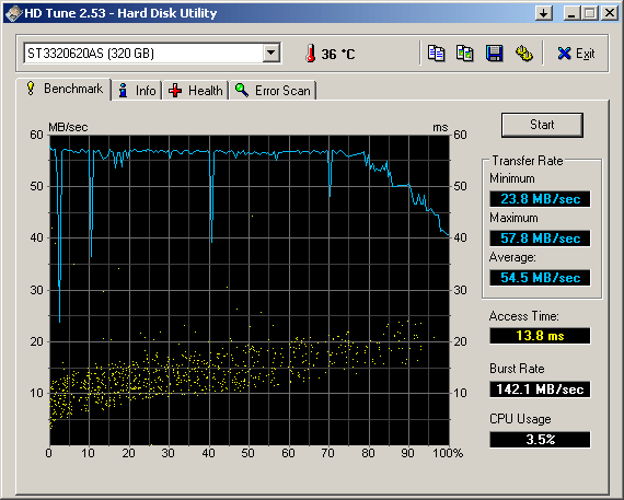

Bij het draaien van HDTune zie je een horizontale grafiek zoals deze:
Afbeeldingslocatie: http://xs218.xs.to/xs218/07342/tune.JPG
Zoals je ziet is de maximum snelheid die deze grafiek aangeeft slechts ~55 MB/s terwijl ~75MB/s gebruikelijk is bij de 7200.10 serie. Lekker gemaakt door alle mooie reviews op internet en GoT, kwamen mensen nu thuis met een schijf die beduidend minder leek te presteren.

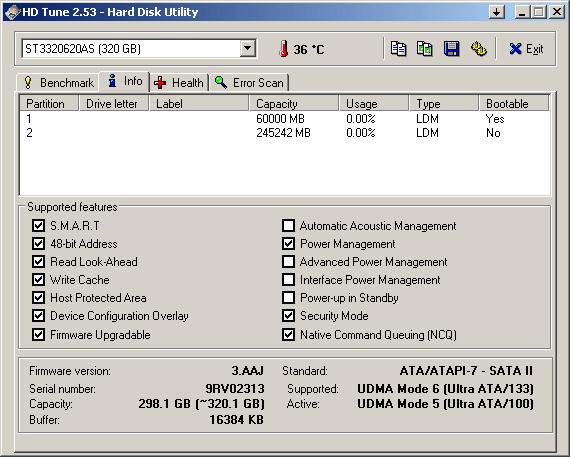

Het lijkt erop dat de AAJ firmware dit probleem ook heeft...
Afbeeldingslocatie: http://tweakers.net/ext/f/25bad0daac1f1d6cfb2468dbdb880a21/full.png
Afbeeldingslocatie: http://tweakers.net/ext/f/1c9e150ecbd48652efd9e1f2d39a63aa/full.png
//edit
UDMA5 lijkt me ook niet helemaal juist. Ik ga even kijken of ik die op UDMA6 kan krijgen.
// Edit2
De harde schijf hangt aan een Intel(R) G965 Express Chipset (Gigabyte 965P-DS3). De HD is in Thailand gefabriceerd. De 256MB versie van Atto heb ik niet, dus hopelijk heb je iets aan een benchmark met de 32MB versie.
Afbeeldingslocatie: http://tweakers.net/ext/f/c5ad352ee812243d72b22da70795438b/full.png

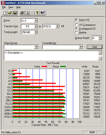

@Radeon: HDTune is niet echt geschikt om RAID-arrays mee te testen. Dit komt omdat HDTune niet via een filesystem test. Dat heeft gevolgen: er wordt daardoor namelijk geen read-ahead toegepast wat de queue depth verhoogt. Op kale schijven zou dat niet zoveel effect mogen hebben maar op RAID arrays wel, omdat die pas sneller zijn als ze dingen tegelijk kunnen doen, ofwel een parallellisatie-effect.
Ik raad je aan eens met ATTO te testen, en dan wel de 256MB versie. Weet ook dat Intel onboard RAID anders is dan andere controllers en je RAM-geheugen als buffercache gebruikt. Dat maakt jouw controller ingewikkelder te benchmarken.
RAJH schreef op maandag 27 augustus 2007 @ 17:55:
Dat is interessant. Kun je eens kijken op het label of je schijf in China of in Thailand is gefabriceerd?
Kun je ook eens testen met andere software, zoals ATTO (256MB versie)? En op welke controller heb je getest?
//edit
Sommige controllers gaan maar tot PATA/100. PATA/133 is meer iets van Maxtor, Hitachi doet daar bijvoorbeeld niet aan.

Ik heb hier ook een Seagate ST3320620AS (320GB, S-ATAII, 16MB) AAD maar waarin wijkt hij volgens jouw af van de AAE/AAC ? zie image:
Afbeeldingslocatie: http://i10.tinypic.com/4k9lqhv.png
Access Time is misschien iets hoger :( en het minimum is lager :/
-edit of bedoel je soms dat het aantal "Cycls" afwijkt ?

Resultaten:
SATAII
Afbeeldingslocatie: http://www.uploadarchief.net/files/download/hdtune2.jpg
SATAI
Afbeeldingslocatie: http://www.uploadarchief.net/files/download/hdtune.jpg

Met de nieuwste versie van HD Tune kan de blokgrootte ingesteld worden tussen 0,5 KB en 8192 KB.
Ik heb het meteen even getest met een 3.AAK schijf en krijg het volgende resultaat:
Afbeeldingslocatie: http://users.pandora.be/twister336/HDTune_Benchmark_ST3320620AS.png
Met een blokgrootte van 1 MB of hoger krijg je dus wel de verwachte transfersnelheid.
Dit is echter puur theoretisch, er is nl. geen enkel programma dat zo'n hoge blokgroottes gebruikt. Windows zelf gebruikt blokgroottes van 64 KB.

Is dit een 'lucky shot' van mijn AAK of presteerd deze wel goed?
Ik heb 2 7200.10's in mijn systeempje, een AAE en een AAK, beide presteren ze ongeveer gelijk..
Afbeeldingslocatie: http://fileserver2.jpghosting.com/images/tn_Samen_af3e398c257d02c026e7281f032649b8.JPG
De AAK heeft wat meer spikes in de test gegeven maar dat komt waarschijnlijk doordat dit de OS schijf is die nog rustig aan het werk was tijdens de benchmark.
@_Apache_: welke blocksize heb je bij HDTune gebruikt? Welke controller zit je SATA schijf op?
  • _Apache_
  • Laatst online: 21:03
Verwijderd schreef op woensdag 26 september 2007 @ 22:18:
Wat bedoel je precies met de controller? Als je de stekker bedoeld waar de schijf op aangesloten is is het de 3e of 4e nonRAID sata port.
Bovenstaande op 1 M onderstaand op 64k
Ah, ik zie het weer terugkomen inderdaad, de eerste 30% is hij weer op zijn 'plafond'..
Afbeeldingslocatie: http://fileserver2.jpghosting.com/images/tn_HDTune_Benchmark_ST3500630AS_2_ca4d32213638b17b019e86c4c9fc72a6.png
