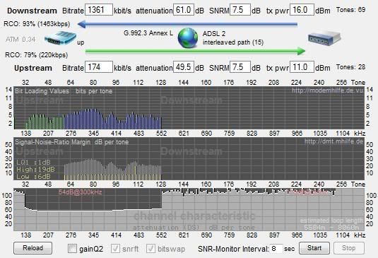

  • cruncher
  • Laatst online: 09-11 13:11
cruncher
 wanna crunch someone?
Ik heb problemen met speedlinq (klapperende verbinding).
Nu ben ik aan het kijken of DMT-tool kan helpen.
Kan iemand iets afleiden uit bijgaande schermafdruk van DMT?
Afbeeldingslocatie: http://www.xs4all.nl/~erikje38/DMT.jpg
can you read my mind?
  • RichieB
  • Laatst online: 25-11 13:26
@cruncher: een SNRM van 9.5 dB is prima, daar zou je aan moeten hoeven te sleutelen.
  • cruncher
cruncher
Ok, zodra ik een DMT-tool heb waarmee ik de modem-configuratie kan aanpassen (heb ik blijkbaar nu niet) dan zijn er mogelijkheden?
Ik zie nu trouwens een SNRM van 8.0 dB..........
RichieB schreef op woensdag 29 augustus 2007 @ 20:41:
[ Voor 7% gewijzigd door cruncher op 29-08-2007 20:55 ]

@cruncher
Het 'klappert' door de lijnfouten (CRC) op je upstream. Je ziet ook dat je SNR daar ook wat lager is al dan de 6dB die BBned en KPN instellen als 'doel SNR' bij het verbinden.
Blijkbaar verstoort iets de upstream frequenties dermate dat de SNR van 6dB niet voldoende is om dat te voorkomen. Bij teveel fouten (CRC) gaat de verbindig dan onderuit doordat je modem of de DSLAM de verbinding laat vallen en opnieuw gaat opbouwen.
Zo te zien een annexB verbinding (ADSL over ISDN), dan kan je het niet foutief aansluiten bijna aangezien je alleen een NT1 op de lijn aansluit.
Dan kunnen het een paar dingen zijn:
• NT1 is van type S3 of ouder en verstoort de boel.
• verkeerde splitter (geen ISDN splitter) of een niet zo'n beste splitter.
• Lange verleng kabels (of slechte) vanaf je ISRA naar je splitter en/of van je splitter naar je modem.
In het ergste geval kan het ook nog een slechte kabel zijn tussen splitter en NT1. Of het ligt buiten de deur de verstoring en is het op te lossen alleen door Speedlinq/BBned (oplossing kan ook zijn snelheid iets omlaag, hoeft geen oplosbaar probleem te zijn).
Al eens geprobeerd met alleen je modem aangesloten, zonder splitter en zonder NT1 direct op ISRA?
[ Voor 70% gewijzigd door bjck op 29-08-2007 23:17 ]

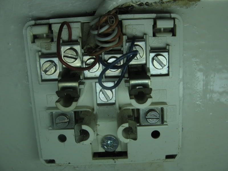

Ik heb deze week mijn speedlinq 20 mbit abbonement (tiscali) opgeleverd gekregen.
Aangezien ik geen kpn had heb ik gebruik gemaakt van de new line service om signaal op mijn telefoonlijn te krijgen.
Nadat ik alles heb aangesloten blijkt mijn snelheid dramatisch slecht te zijn en ik vermoed dan ook dat er ergens niet goed zit.
Mijn telefoonkabel komt vanuit de kruipruimte rechtstreeks naar een wandcontactdoos in huis. (waar je een telefoonstekker in steekt.) De rode ader zit op 1a en de blauwe ader op 1b.
Verder zit er nog een oranje ,witte en een koperdraad in. Deze zijn niet aangesloten in de wanddoos.
Ik heb een telefoonstekker met kabel in de wanddoos gestoken en direkt zonder splitter (aangezien ik geen telefoonsignaal heb) op de speedtouch aangesloten.
Mijn afstand tot de centrale is ongeveer 1500m volgens de postcode check.
DMT laat deze waarden zien:
Afbeeldingslocatie: http://i11.photobucket.com/albums/a173/bonobo3/dmtm20070830_1055.jpg
De helft van het spectrum lijkt te ontbreken?
Kan iemand me vertellen wat er mogelijk aan de hand zou kunnen zijn?
Tnx

anjin schreef op vrijdag 31 augustus 2007 @ 18:00:
Tnx
Dat is echt duidelijk NIET goed. Sluit alles eens opnieuw aan. Je ISRA zit in de kruipruimte? Misschien last van vocht? Hoe lang is de draad tusen modem en ISRA?

@ Anjin
Die grafiek ziet er goed fout uit. Ook attenuation (up/down) liggen er ver uit elkaar.

  • anjin
  • Laatst online: 03-02-2025
anjin
We are in control.
Ja het lijkt mij ook een probleem met de aangesloten aders. De modem heb ik al met verschillende snoertjes aangesloten op de wanddoos met geen verbetering.
Bij mij komt er gewoon een grijze ronde pvc telefoonkabel vanuit de kruipruimte in de hal rechtstreeks naar mijn contactdoos met varkenssnuit verderop in de woonkamer. Dus dat moet mijn isra punt zijn. Verder heb ik geen contactdozen.
Gekke is dat mijn modem dus wel contact kan maken dus dan zou je denken dat het adsl signaal wel op rood en blauw zou moeten staan.
Omdat ik niet thuis was is mijn nieuwe aansluiting dus niet door kpn getest vanaf locatie.
Ik zal eens kijken of oranje en wit het beter willen doen en anders maar bellen met speedlinq of de kpn monteur nog een keer langs kan komen.
Tnx
anjin schreef op vrijdag 31 augustus 2007 @ 21:05:
Zoals je zelf al aangeeft zit ergens een ader niet goed. Je verbinding draait nog net-aan op één adertje eigenlijk, zo goed als kun je wel stellen.
Je bent verbonden op G992.3 annexL, dat is 'Reach Extended ADSL2'. Dat gebeurt bij het Tiscali netwerk als je verbinding zo beroerd is dat dit als laatste uitweg nog een beetje kan werken, andere ADSL standaarden faalden dan compleet op je lijn.
Er kan 1 reden zijn dat het hoort te gebeuren, dat is als je een monsterlijk lange verbinding hebt van zo'n 8000m of meer. Gebeurt het om een andere reden dan zit ergens een draadbreek, draad niet goed vast of maakt in ieder geval nauwelijks contact. Of je hebt een verkeerde draad en een goede draad aangesloten en zit erg dicht bij de centrale waardoor het misschien kan werken.
Kijk thuis even of alles netjes contact maakt, ook in de aansluitdoos (wand contact doos). Strip de draadjes desnoods opnieuw en schroef ze netjes vast zodat ze goed contact maken. Kijk of de aansluitpunten ook niet helemaal zwart zijn ondertussen wat het contact kan verstoren.
Zorg ook bij zo'n varkensneus aansluiting dat de stekker goed contact maakt. Soms willen nieuwe stekkers vrij 'smalle' pinnen hebben en dan voel je ook dat hij niet goed klemt als je hem erin steekt. Probeer dan de poortjes iets dichter bij elkaar te buigen in de contactdoos in/aan de muur of probeer een andere stekker.
Andere mogelijkheid is om een stuk draad met RJ11 stekker door te knippen en die te strippen aan het einde. Schroef dan de twee middelste draadjes (van de RJ11) op de twee aansluitingen erbij. Zorg wel dat je een kabeltje hebt met goede (vaste) koper draadjes, niet zo'n kabeltje met van die minuscuul dunne koper draadjes met nylon vezeltjes ertussen. Dat maakt echt een beroerde aansluiting en is alleen bedoeld voor RJ11 knijp stekkertjes.
Helpt het allemaal niet ligt het buitenshuis en kan Speedlinq de storing bij Tiscali melden zodat die de lijn kunnen (laten) controleren tot aan je ISRA. Of je modem is niet helemaal 100% in orde, dat kan natuurlijk ook nog.

Morgen op het werk ga ik eerst eens speedlinq helpdesk bellen of er iets anders mis kan zijn dan mijn telefoonaders. (wie weet) Wanneer volgens hun alles goed staat vanaf hun kant ga ik de aders op mijn wanddoos eens opnieuw strippen en goed verbinden. Die tip van die gestripte utp kabel rechtstreeks op de lijn lijkt me een goed plan. Ook zal ik dan de oranje en witte kabel eens proberen wanneer dit niets uithaalt. Maar het lijkt me dat kpn wel wat had gezegd wanneer ze oranje en wit hebben gebruikt om het signaal op te zetten. Bovendien zit er gewoon signaal op rood en blauw (of idd rood OF blauw) al is het zeer slecht. Ook kan ik proberen wanneer niets werkt om de kabel direkt te verbinden waar hij de kruipruimte uitkomt.
Maar zoals gezegd ziet alles er op het oog goed uit. De kabel vanuit de kruipruimte is niet gehavend en er zitten geen knikken in. En in de wanddoos ziet het er ook gewoon goed uit met goed vast gedraaide contacten en obeschadigde aders op het oog.. Ik krijg ze niet eens losgedraaid met de schroevendraaiers die ik heb. Ook heb ik verschillende telefoonstekkers geprobeerd met en zonder kapje op de wanddoos maar dit zorgde voor geen verbetering.
Afbeeldingslocatie: http://i11.photobucket.com/albums/a173/bonobo3/283.jpg
bedankt voor het meedenken!
Komt hij vanuit de kruipruimte direct naar dit aansluitpunt? Of zit er nog iets voor/tussen wat je los kan halen zonder iets te moeten doorknippen?
