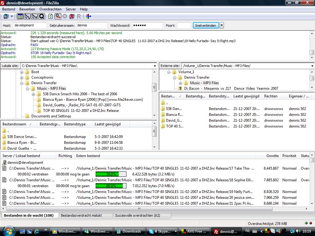

@vteuniss.. ik zit even te spelen met filezilla (ik gebruik normaliter altijd total commander) ..
zie mijn screendump
http://www.aroundmyroom.com/ch3snas/filezilla-ch3snas.jpg
(en ik zie geen problemen met het versturen van bestanden inclusief subdirs
of je doet het geheel anders / wil het geheel anders doen dan wat ik doe .. (kan)
Let wel dat ik gebruik maak van de laatste beschikbare beta: 1.03b4 ter download van m'n site

Dan zit het dus in de firmware, want ik gebruik de originele firmware. Als client heb ik zowel filezilla als winscp gebruikt, bij beiden ging het niet goed. Bestanden alleen gaat trouwens wel goed. Met wifi (wpa2 en 802.11g) haal ik dan een snelheid van ongeveer 2,5 MB/sec.

Ik gebruik de 1.03b3 firmware en krijg de volgende log te zien:
Antwoord: 220---------- Welcome to Pure-FTPd ----------
Antwoord: 220-You are user number 2 of 10 allowed.
Antwoord: 220-Local time is now 11:13. Server port: 21.
Antwoord: 220 You will be disconnected after 2 minutes of inactivity.
Opdracht: USER ******
Antwoord: 331 User ****** OK. Password required
Opdracht: PASS ******
Antwoord: 230 OK. Current restricted directory is /
Opdracht: OPTS UTF8 ON
Antwoord: 200 OK, UTF-8 enabled
Status: Verbonden
Status: Start upload van D:\Install\Everest Home edition\everesthome220.exe
Opdracht: CWD /Volume_2/Install/Everest Home edition/
Antwoord: 250 OK. Current directory is /
Opdracht: PWD
Antwoord: 257 "/" is your current location
Opdracht: TYPE I
Antwoord: 200 TYPE is now 8-bit binary
Opdracht: PASV
Antwoord: 227 Entering Passive Mode (84,29,175,168,110,4)
Opdracht: STOR everesthome220.exe
Antwoord: 553-Can't open that file: Permission denied
Antwoord: 553 Rename/move failure: No such file or directory
Fout: Fatale fout
Status: Verbinding verbroken met server
en ook geen problemen met het aanmaken van mappen in FileZilla. Zou het toch aan de firmware liggen?
Ook even Total Commander gedownload. Daarmee gaat het wel goed... Wat zou het probleem toch kunnen zijn?

nieuwe firmware 1.03b5 verhelpt bij mij het probleem!

Hier werkt Filezilla ook niet met 1.03b4. Ik weet nog even niet waarom. Het lijkt er op alsof Filezilla niet de moeite neemt om de dir aan te maken en er gewoon heen probeert je banjeren.
edit: WinSCP lukt het ook niet, met vage foutmelding :(
edit: TC kan het wel... maar 501 Syntax error in IP address? zucht :(
Status: Start upload van C:\Documents and Settings\All Users\Documenten\Mijn muziek\Sample Playlists\000BC241\Music tracks with content protection.wpl
Opdracht: CWD /Backups/bootschijf 120GB pata barton/c-schijf boot/Documents and Settings/All Users/Documenten/Mijn muziek/Sample Playlists/000BC241/
Opdracht: PWD
Opdracht: PASV
Antwoord: 227 Entering Passive Mode (192,168,1,142,171,33)
Opdracht: STOR Music tracks I have not rated.wpl
Antwoord: 150 Accepted data connection
Antwoord: 226-File successfully transferred
Antwoord: 226 0.000 seconds (measured here), 1.75 Mbytes per second
Status: Bestandsoverdracht succesvol
[ Voor 5% gewijzigd door sphere op 30-12-2007 00:05 ]

Iemand ook het probleem dat ik via FTP geen bestanden op de NAS kan zetten? Geprobeerd met FlashFXP en Total Commander.
Logje van FlashFXP:
24
25
26
27
[L] CWD Films
[L] 250 OK. Current directory is /Volume_1/Films
[L] PWD
[L] 257 "/Volume_1/Films" is your current location
[L] PASV
[L] 227 Entering Passive Mode (192,168,1,40,138,112)
[L] Opening data connection IP: 192.168.1.40 PORT: 35440
[L] LIST -al
[L] 150 Accepted data connection
[L] 226-Options: -a -l
[L] 226 22 matches total
[L] List Complete: 2 KB in 0.03 seconds (63.7 KB/s)
[L] MKD /Volume_1/Films/Epic.Movie.2007.Unrated.DTS.DELERiUM
[L] 550 Can't create directory: No such file or directory
[L] CWD /Volume_1/Films/Epic.Movie.2007.Unrated.DTS.DELERiUM
[L] 250 OK. Current directory is /HD_a2/Films
[L] PWD
[L] PASV
[L] 227 Entering Passive Mode (192,168,1,40,162,163)
[L] Opening data connection IP: 192.168.1.40 PORT: 41635
[L] LIST -al
[L] List Complete: 2 KB in 0.03 seconds (65.7 KB/s)
Transfer queue completed
Permissies staan goed voor deze gebruiker (R/W). Iemand?
