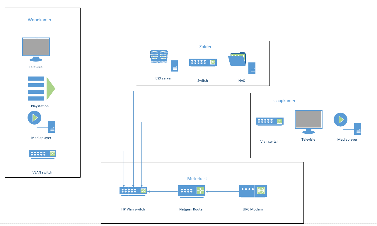

Ik heb een heel eenvoudige vraag denk ik. Ben aan het nadenken over mijn glasvezel-setup die binnenkort wordt opgeleverd. Maar misschien zie ik wat over het hoofd.
Mijn situatie in m'n meterkast ziet er dan als volgt uit zoals ik het zie;
NTU --> Experiabox --> HP managed switch.
Moet ik 2 kabels verbinden tussen de Experiabox en de HP managed switch om zodoende m'n signaal via Vlans te kunnen scheiden (omdat internet en tv voor zover ik weet gescheiden zijn op de experiabox?) Of is 1 kabel voldoende?

Gunner schreef op dinsdag 02 juli 2013 @ 12:38:
Er zal vast veel over geschreven zijn inmiddels, maar in dit topic kom ik vooral andere situaties tegen.
of hoef ik helemaal niets met VLAN's te doen als ik dit zo lees; Dinh in "[KPN] Glasvezel"
Alleen vlan's tussen NT en Experiabox.
Als je een ZTE of V8 Experiabox hebt voldoet een normale switch bij je TV. Op alle poorten van de Experiabox is zowel internet als TV aanwezig. (beide zijn op elke poort tegelijk te gebruiken)

Verwijderd schreef op dinsdag 02 juli 2013 @ 13:13:
Dus als ik het goed begrijp is het gewoon 'plug and play' ? M'n tuners etc weten hun weg zelf te vinden naar de Experiabox met mijn bestaande apparatuur?

Ik ben opzoek naar 2 netwerkswitches 8 poorts en 4 poorts.
Binnenkort worden we aangesloten op KPN glasvezel 100/100mb en het volgende zou ik willen doen. Vanuit de meterkast naar de eerste switch (8 poorts) hier de tv ontvanger en mediaplayer/streamer op aansluiten. Vanaf die switch naar de 4 poorts switch boven en daar een tweede tv ontvanger en computer op aansluiten.
Is dit mogelijk en welke switches adviseren jullie de modem is de Experiabox V8 ?

Geen probleem. Ik zou wel voor Gigabit switches gaan. Werkt hier perfect met in totaal 5 switches, allemaal van een ander merk.

  • Gunner
Gunner
Invincibles
Gunner schreef op dinsdag 02 juli 2013 @ 14:23:
Om even op mijn eigen vraag terug te komen;
Dit is een klein gedeelte van mijn netwerk, maar voor m'n verhuizing naar glasvezel, belangrijkste gedeelte. De rest is normaal internet.
Afbeeldingslocatie: http://tweakers.net/ext/f/SIsAJnInT13AhtsnycnMKqBc/medium.png
UPC modem en Netgear router worden dus vervangen door een glasvezelmodem en Experiabox. In de woonkamer en slaapkamer komen dus de twee Tuners van KPN. Moet ik in deze situatie met VLAN'S in de weer, of niet?
[ Voor 5% gewijzigd door Gunner op 22-07-2013 18:12 ]
  • eymey
  • Laatst online: 27-11 21:58
eymey
Zo lang je de Experiabox van KPN goed genoeg vindt als router hoef je niet met VLAN's in de weer. 'vroegah' moest dat wel als je je LAN en het IPTV netwerk over dezelfde UTP kabels in je huis wilde transporteren, maar de moderne Experiaboxen ondersteunen tuners en je eigen netwerkapparatuur op dezelfde poorten :)
Marstek Venus 5.12kWh v154, CT002 V118, CT003 V118 DSMR5.5, PV 11xEnphase IQ7+ Z-O, 5xEnphase IQ7+ N-W - ~4,7Wp theoretisch, ~3,5Wp praktijk.
  • Gunner
Gunner
Invincibles
eymey schreef op maandag 22 juli 2013 @ 22:14:
Ik ben tevreden met de experiabox als het nog steeds met het trucje DHCP kan uitzetten :)
