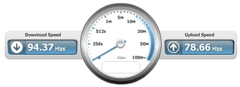

Verwijderd schreef op zondag 08 april 2012 @ 11:33:
Krijg op dit moment ook een Timed Out. Vorige week geen problemen.
Bij deze test is alleen de upload niet maximaal bij mij.
http://speedtest.onsneteindhoven.nl/
Krijg hier met 100/100 toch een redelijke snelheid. Heb het eerder ook wel eens getest met mijn virus scanner uit, down bleef hij het zelfde maar de upload snelheid ging toch een stuk omhoog en kwam zelfs boven mijn download snelheid uit (allebei > 90).
Afbeeldingslocatie: http://tweakers.net/ext/f/mI14ikg2AzJbDpbMJP9Z0yxw/full.jpg

Heeft met duplex te maken, je kan met deze genexis versies (v3 nieuwe update) 170Mbit routeren dus je kan nooit 100/100 tegelijk routeren. De Gbit varianten komen denk ik vrij snel ik begreep dat solcon in hun gebieden de 100Mbit varianten allemaal al vervangen had voor Gbit varianten (Leusden)
snelheid hier is 94/94Mbit
zit gemiddeld up/down rond de 11MB/s
Gedownload in 24 minutes 11 seconden met een gemiddelde van 11.0 MB/sec

  • sverzijl
  • Laatst online: 20:32
Technoid schreef op vrijdag 20 april 2012 @ 10:06:
Haalt iemand de volle 100mbit? ik haal namelijk maar 80 en na lang met de heldesk gebeld te hebben ben ik nog nergens..
Volgens kpn.speedtest.net en www.ookla.com/speedtest haal ik nu ongeveer 94Mbps, maar alleen als ik de iTV ontvangers ontkoppel (of even op radio zet, dat gebruikt ook bijna niets). Het is een tijd <85Mbps geweest. Toen ook contact gehad met de helpdesk, en er is ook nog een monteur langsgestuurd, maar die kon ook niets vinden. Maar zomaar ineens dus naar 94Mbps, geen idee wat ze gedaan hebben.
[ Voor 5% gewijzigd door sverzijl op 20-04-2012 13:20 ]
